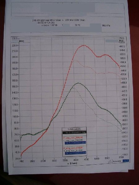

Po opravdu dlouhé době již funguje nivomat, kde byly prorezlé trubky a ventil nivomatu nefungoval jak měl. Byl vyměněn čip na jednotce za čip od firmy Miler. Aute jde teď moc pěkně za plynem a nástup turba je ostřejší. Mile mě minulý víkend překvapilo, jak je hezky sedmička vyvážená. V porovnání proti e34 535i je možná ještě líp řiditelná ve smyku. Na internetu sem našel graf z dynamometru z turbíny při tlaku 0,5bar a 0,9bar. Už se nedivím, že je to takový zážitek při zrychlení :-)
Tenké je 0,5bar a tlusté 0,9bar

ta tmava sedma v turbu je Martina a je v ni cip(Miller), celokovove tesneni pod hlavou(Cometic),ventil turba s regulaci - 0,7 - 1,4 bar (Miller),pop of ventil pro odfuk tlaku v sani,regulator tlaku paliva(serizeny na 4,2bar), merak bohatosti smesi a vylepsene chlazeni, spojka z M5 e34 -3,6 jeste se zvysenym predpetim pritlacaku, 5rychlostni manualni prevodovka a samosvor, melo by to dosahovat vykonu 286 ps ,410 Nm pri tlaku 0,7 a 385 ps, 490 Nm pri tlaku 1,4 / jinak tato uprava byla jiz provedena s originalnim automatem ktery ale pri ceste z Vysokeho Myta umrel z duvodu neuneseni krouticiho momentu v menici , jedeto velmi dobre a nyni je auto zagarazovane a pri unorovem nastartovani jsme zjistily unik benzinu na liste se vstriky tak to budu muset pregumickovat
