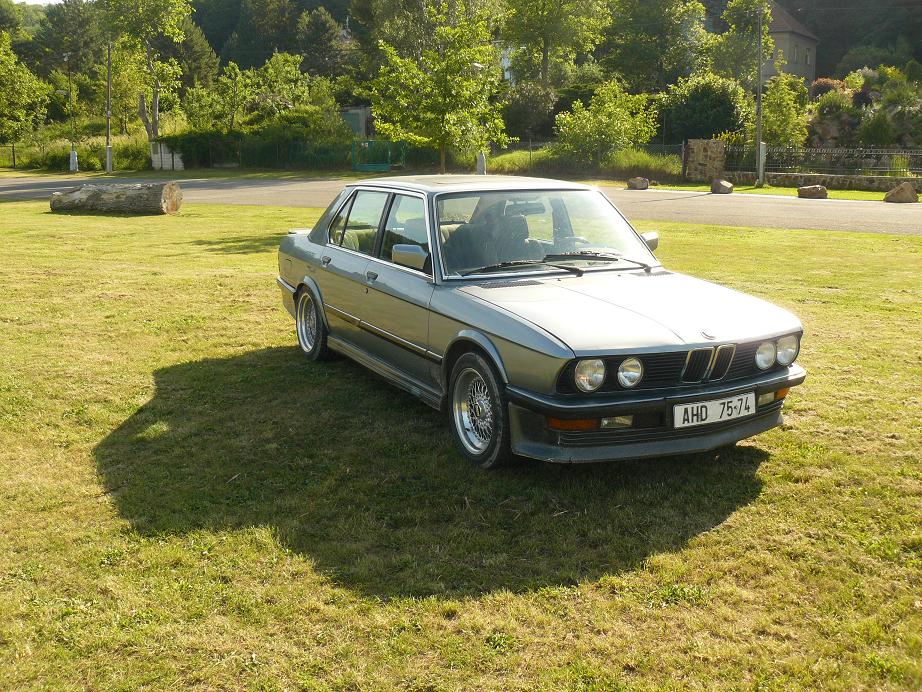

tak jsem tam ted upravoval speru na 75% 4 lamelovou bez pritlaku a je to ted husty,prevod je 3,45 a hrabe to 1 a 2,podvozek to zvlada ale brzdy musim upravit,dam tam P. kotouce a desky ze 750 a zadni z M5 e 34 chlazene, jel jsem s ni tachometrove 260,ale myslim ze podle pocitu to bylo tak 230,jeste stale mohla ale brzdy uz ne,nynejsi stav foto 6/2012

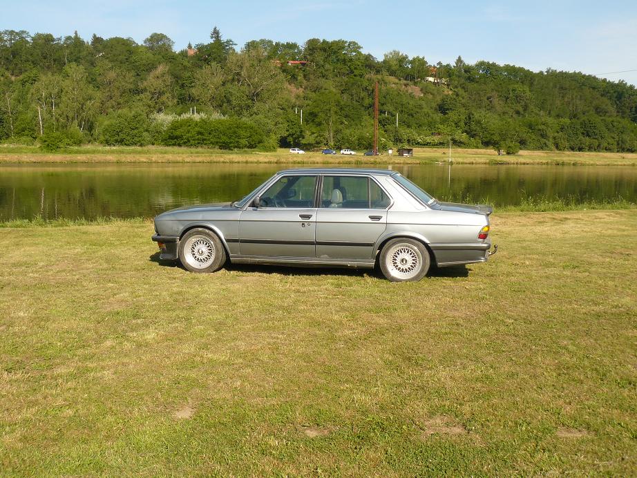

auto je stale plne funkcni, dal jsem tam kola 17 BBS DTM et 7mm, ale trosku vzadu drou,tak to musim vyresit,5ka vypada super a jiz delam hlavu na motor v uprave a sehnal jsem sportovni program do PC,dif vymemen, v zime si auto pekne uziju

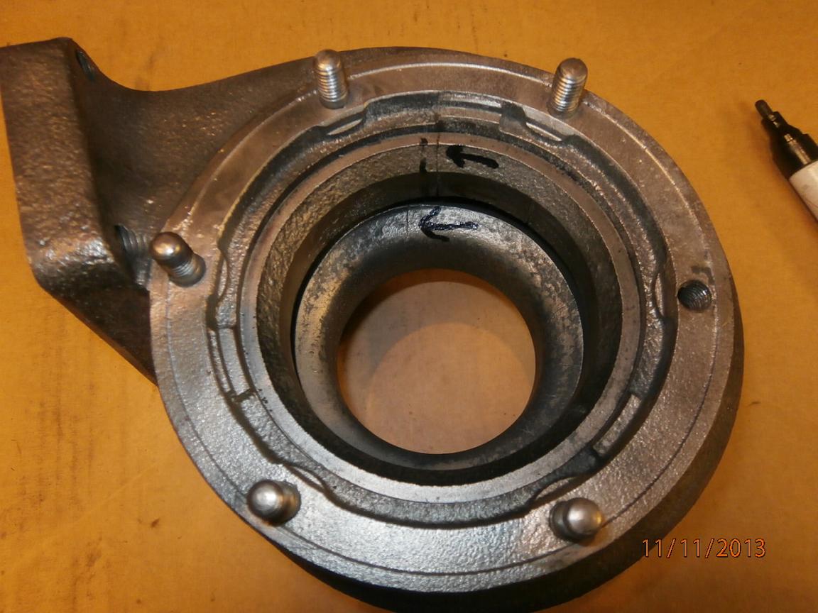

tak mam jiz zrepasovany turbo, vycistim ostatni komponenty turbosetu a motor mam jiz v drzaku a behem vanoc ho budu delat, jinak auto mi bude v zime s puvodnim motorem slouzit, ma svor tak bude zabava a pokud ho nerozbiju, tak na unor tam ten zrepasly turbomotor namontuju, dam sem postupne fotky, jinak turbo nelo prasklou vyfukovou cast,vymenila se,olamany a odreny vrtulky, jinak ale jezdilo super i s temito zavadami, tak po repasy to bude fakt lepsi

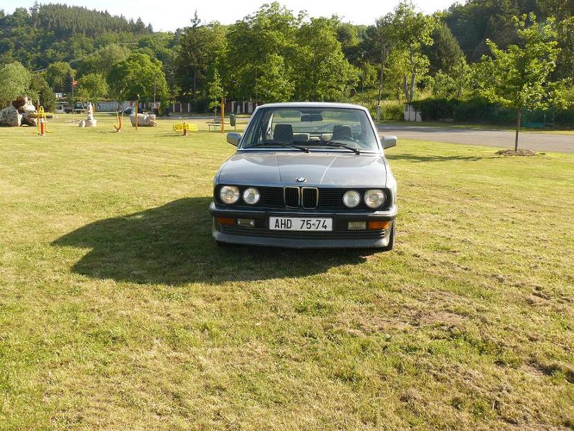

tak 5ka ma dalsi zimu v plnem provozu za sebou,pekny smyky a solidni zimni narez je u konce, nahodim letni kola zender a M Technik predni naraznik a hura na letni jizdy
