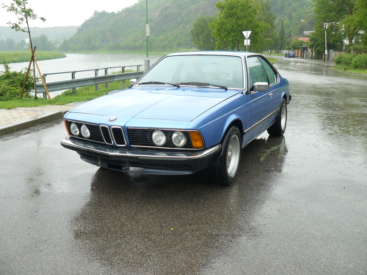

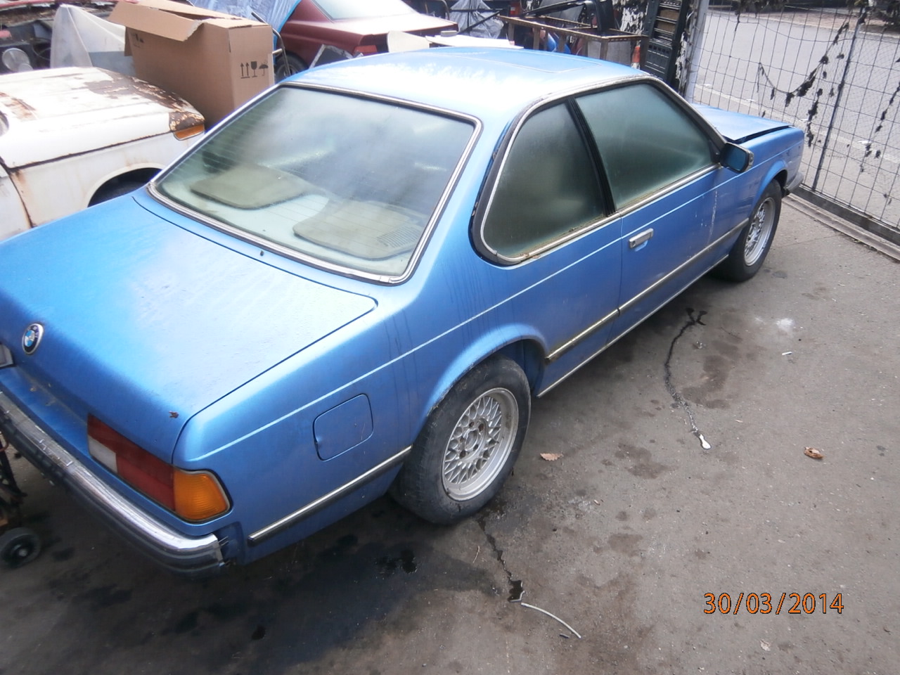

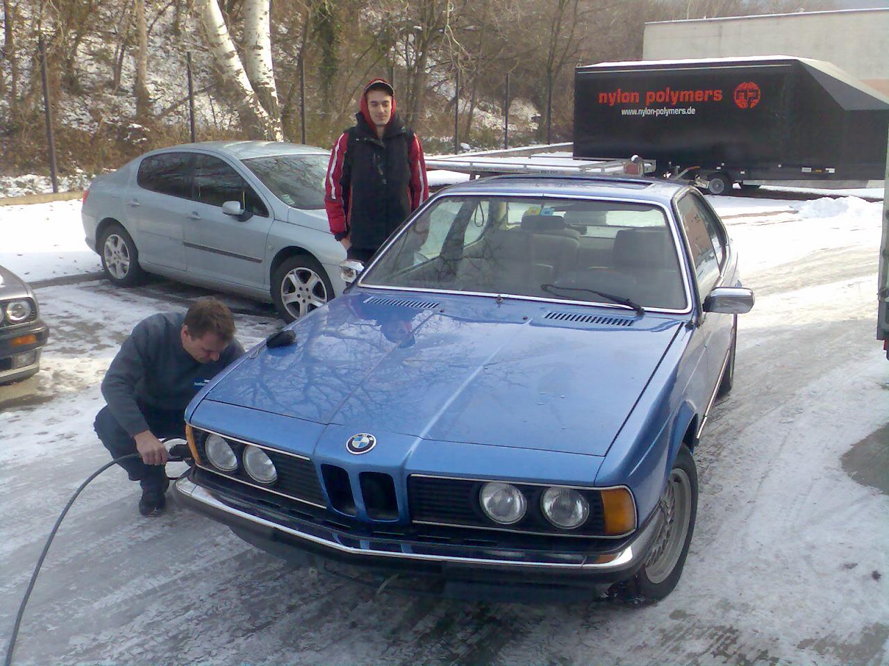

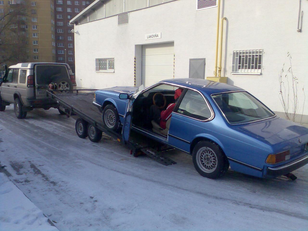

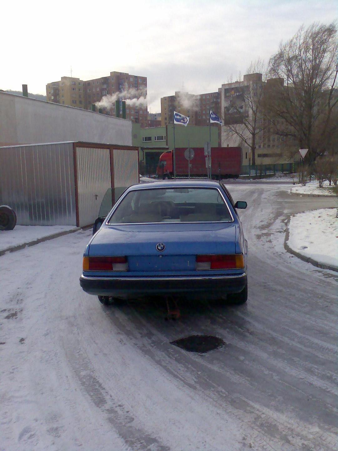

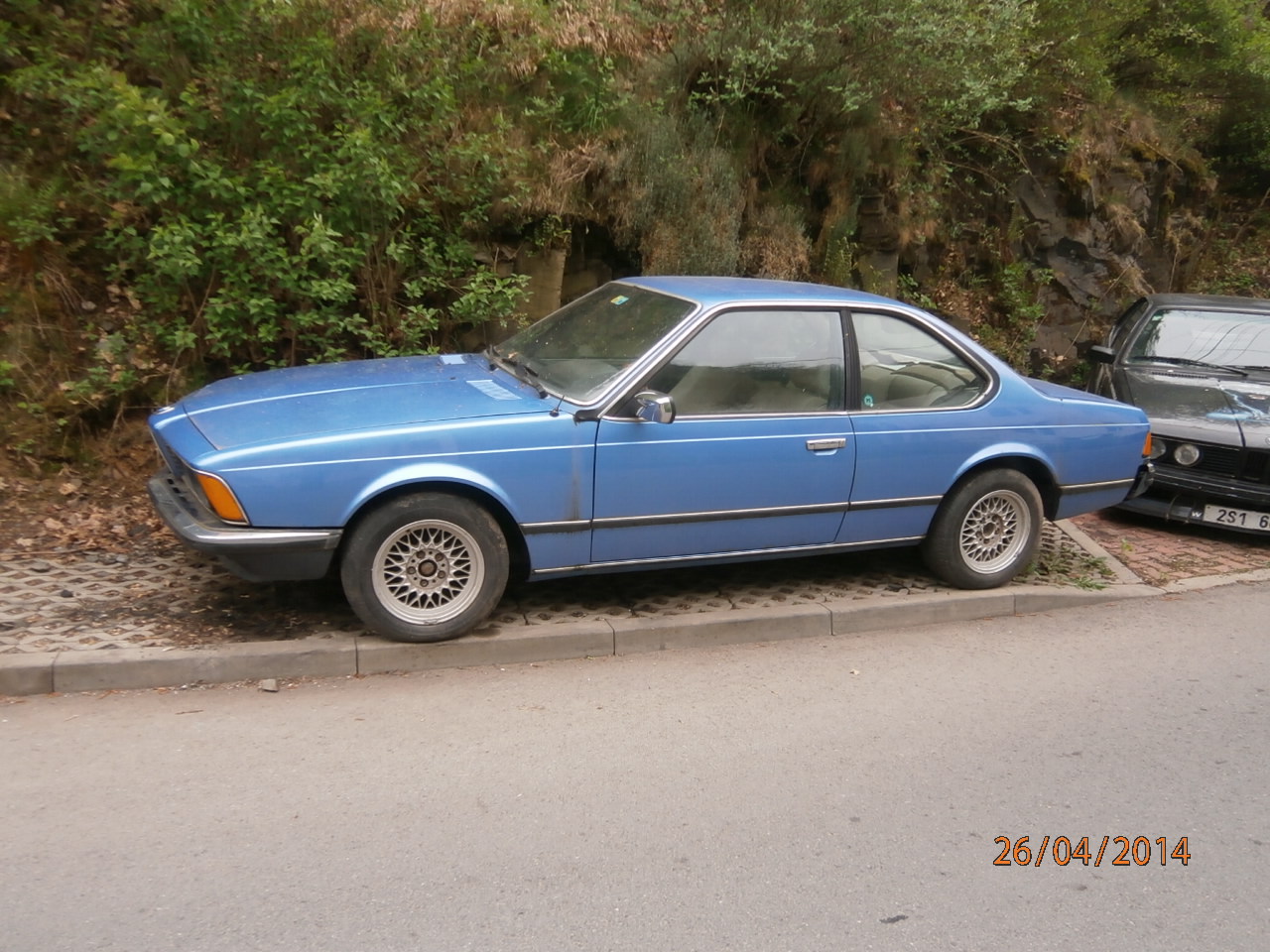

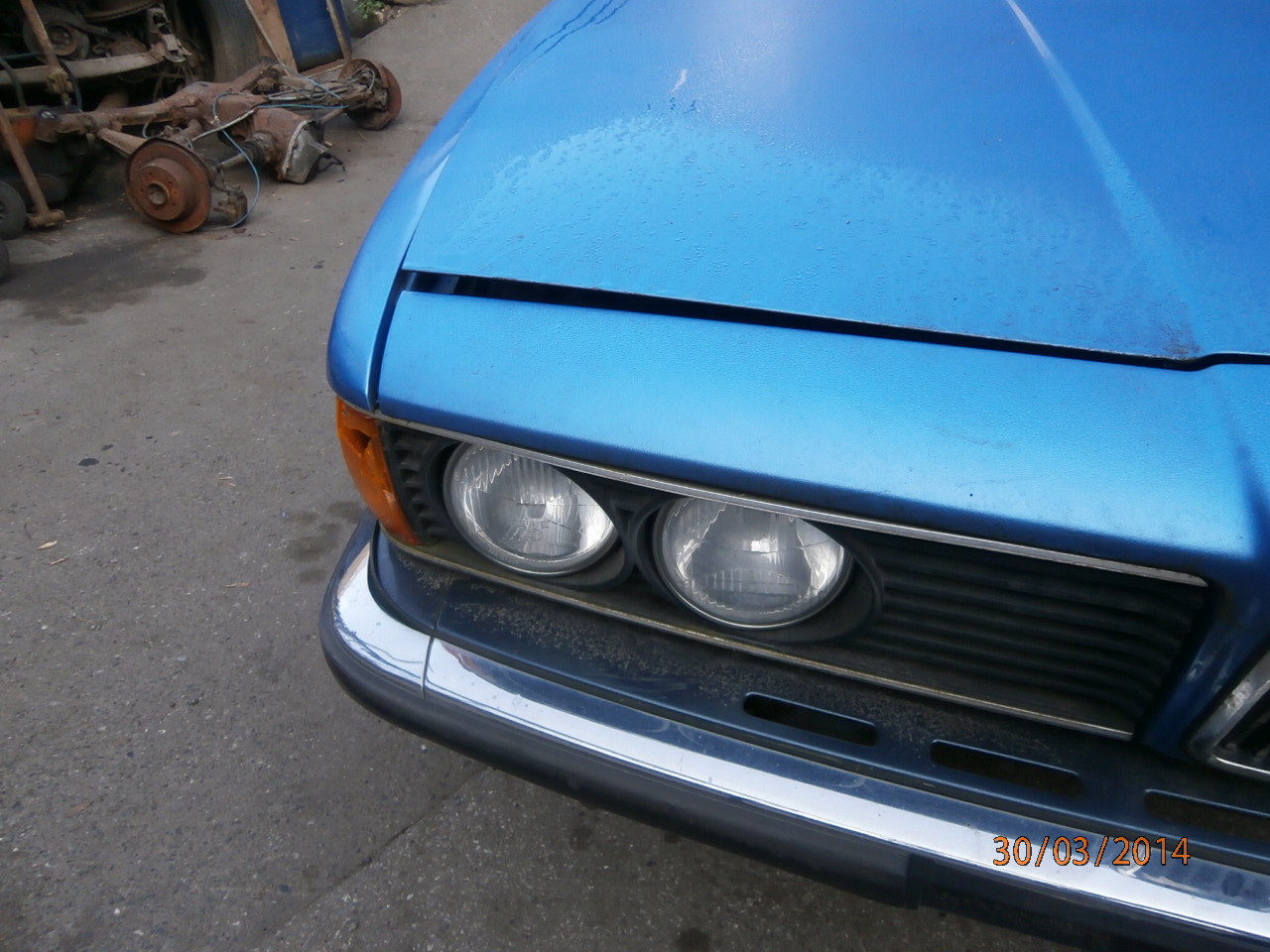

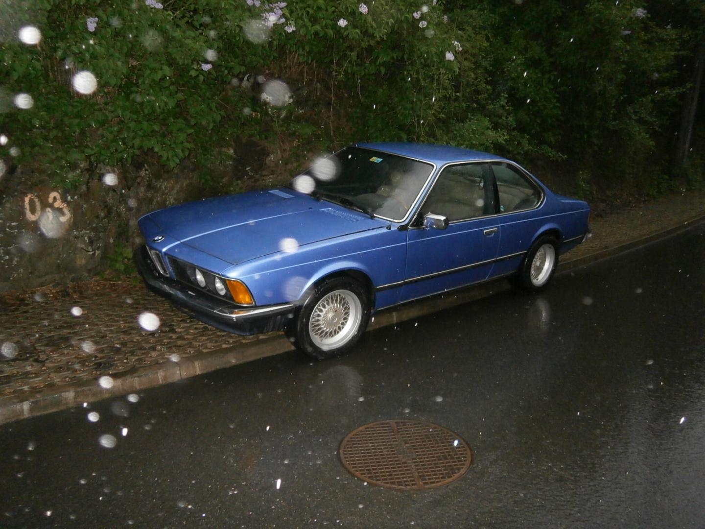

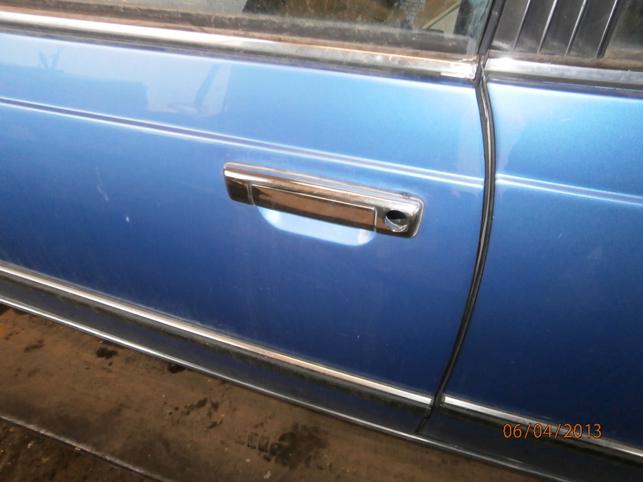

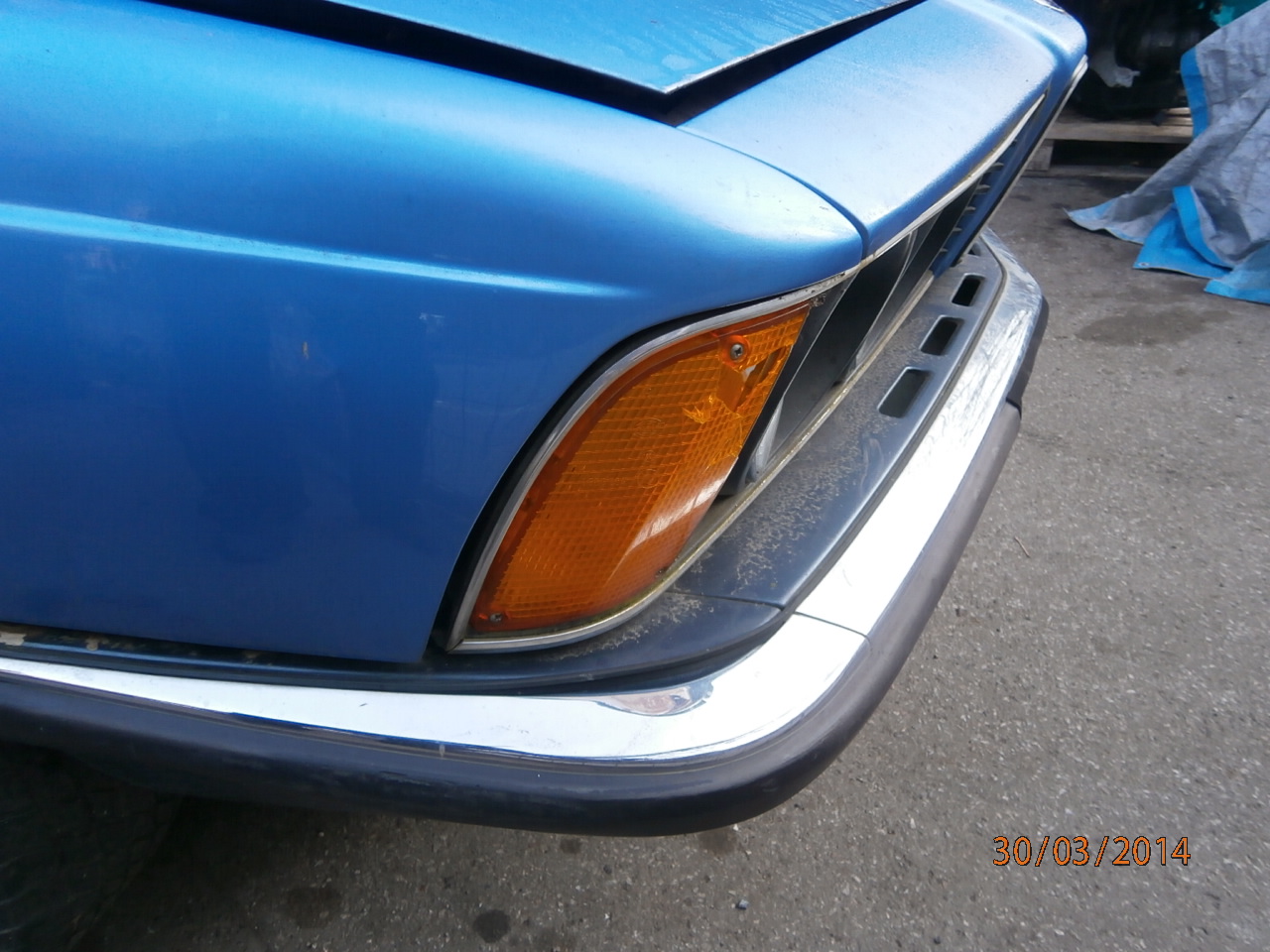

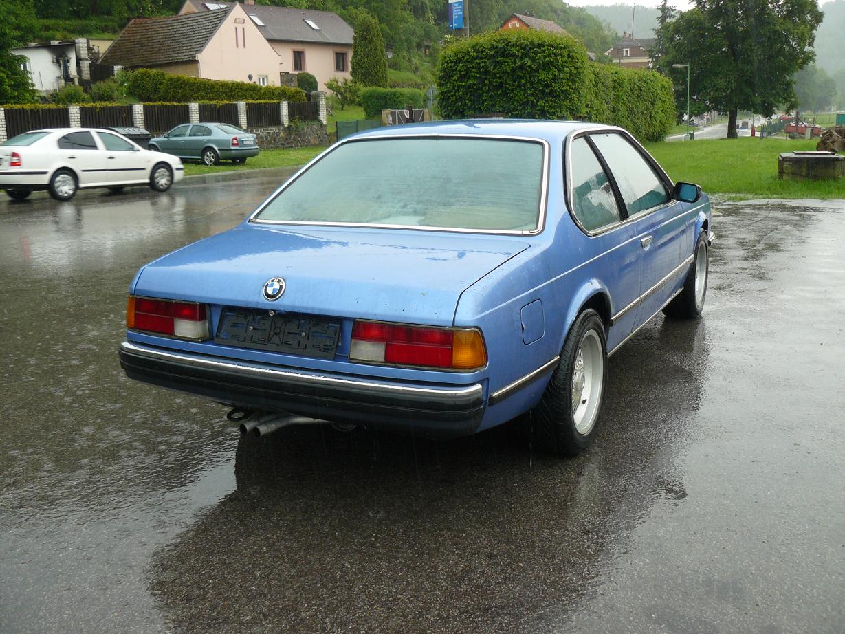

tak jsem dovezl peknou modrou 6ku z Blavy ,ktera byla prenachana k pouzivani na 6kove akce a k reklame 6klubu ,moc za ni dekuji cloveku ktery jiz nechtel resit dodelani vozu a s tim i investice spojene s jeho zprovoznenim,nutne opravit novy lak,komplet vnitrek a mnoho mechanickych veci,vyhodou je ze jsem drive zakoupil vuz z nataceni reklamy na Samsung, ktery byl pri nataceni silne poskozen a dily z neho poslouzi k dodelani teto 6ky. Bude po zprovozneni vzhledove upravena k reklame na koupi vozu v roce 76,77 a dale pro prezentaci ceskeho 6koveho klubu,budu se snazit ji pujcovat na akce s vozy bmw a i na ruzne veteranske akce.Mate li nekdo pekne stare fotky s reklamnimy napisy na tento model, prosim dejte je sem nebo mi je zaslete na e mail. Tak tady jsou fotky z odvozu u fa. Hollen Bratislava,ktera se opravami veteranu ve velkem zabyva

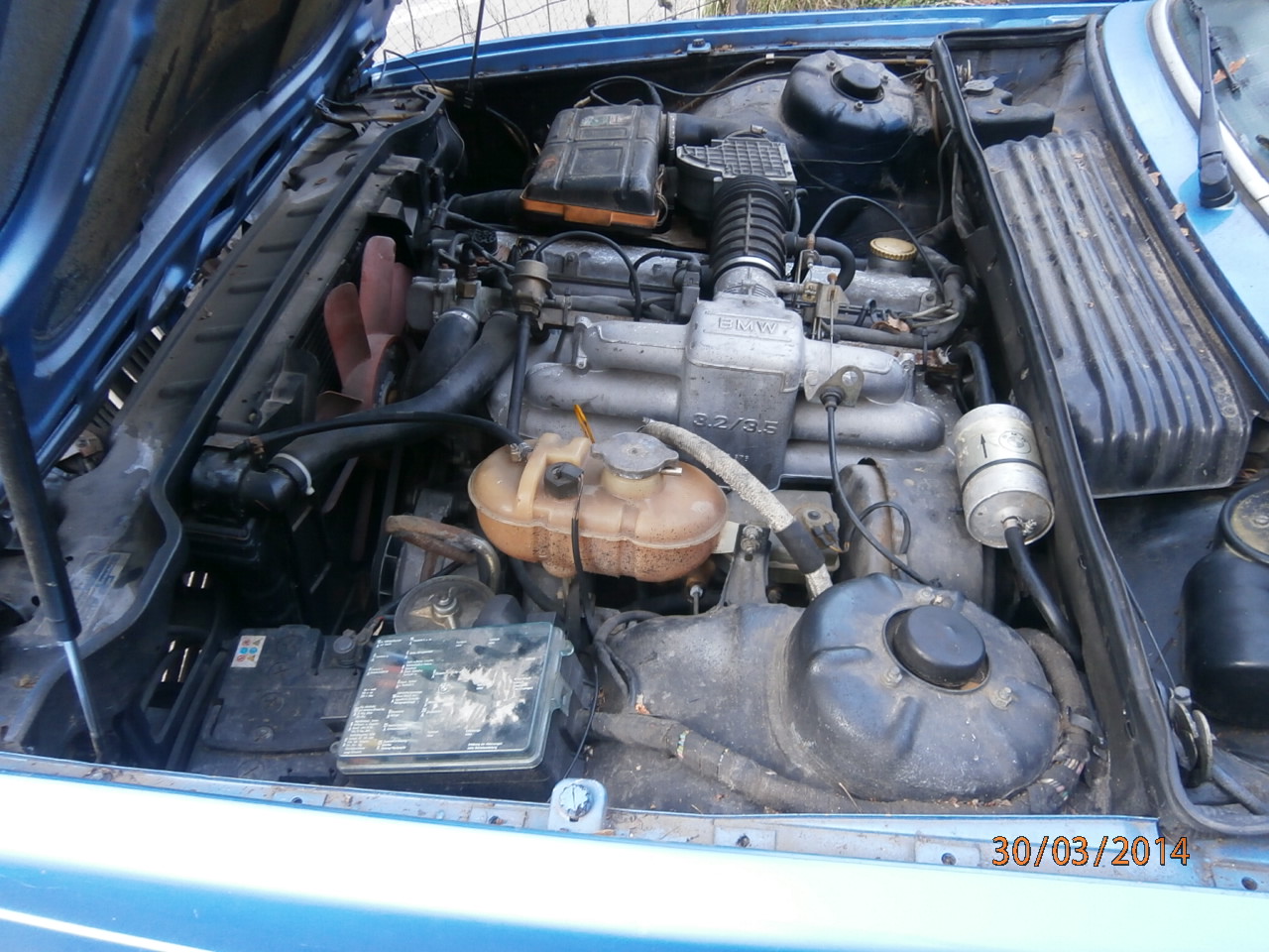

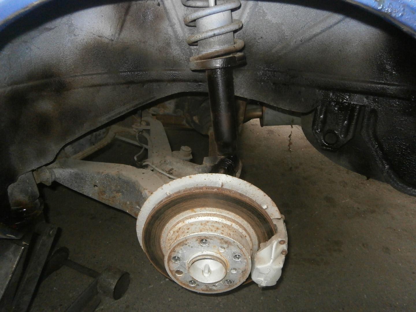

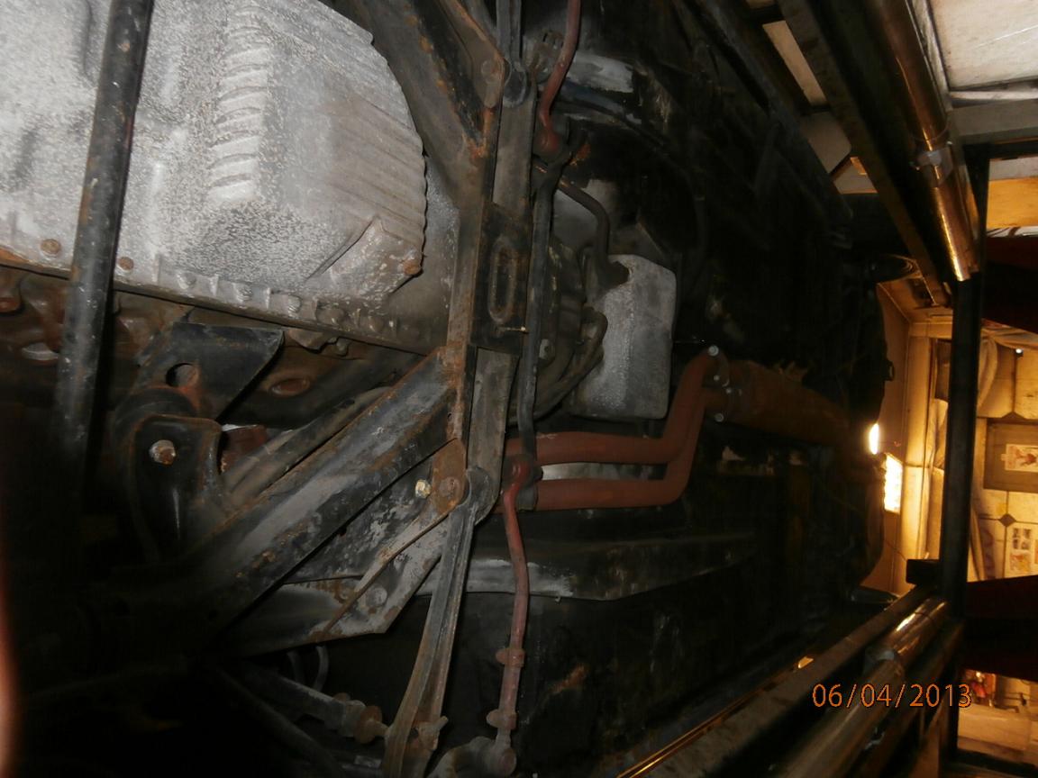

tak jsem vuz zkusil nastartovat,nepovedlo se,zjistil jsem nefunkcni palivovou pumpu a nehazi ani jiskru,mimo jine je tam motor o obsahu 3,2 l,ktery se jevi podle namerenych tlaku vporadku a nejaky zvyratko nakousalo nekolik el. dratu a i kabely ke svickam,brzdy jsou funkcni i s ruckou,kariserie je opravena po klempirske strance ale je mutno to dodelat a osetrit. Tak doufam ze to do jara zprovoznim
Re: 635 prenechana z Bratislavy

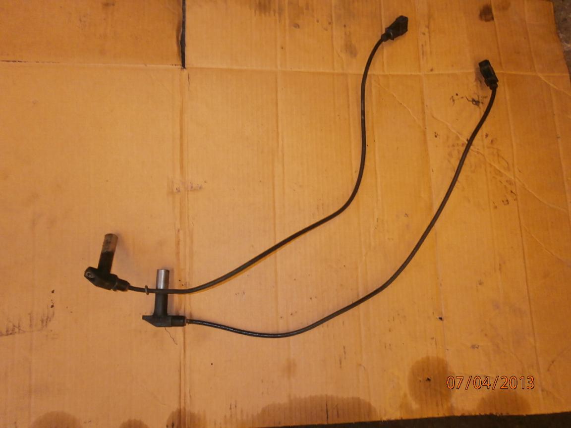

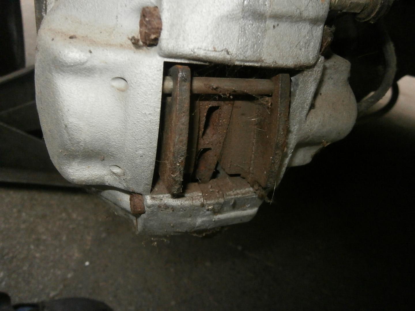

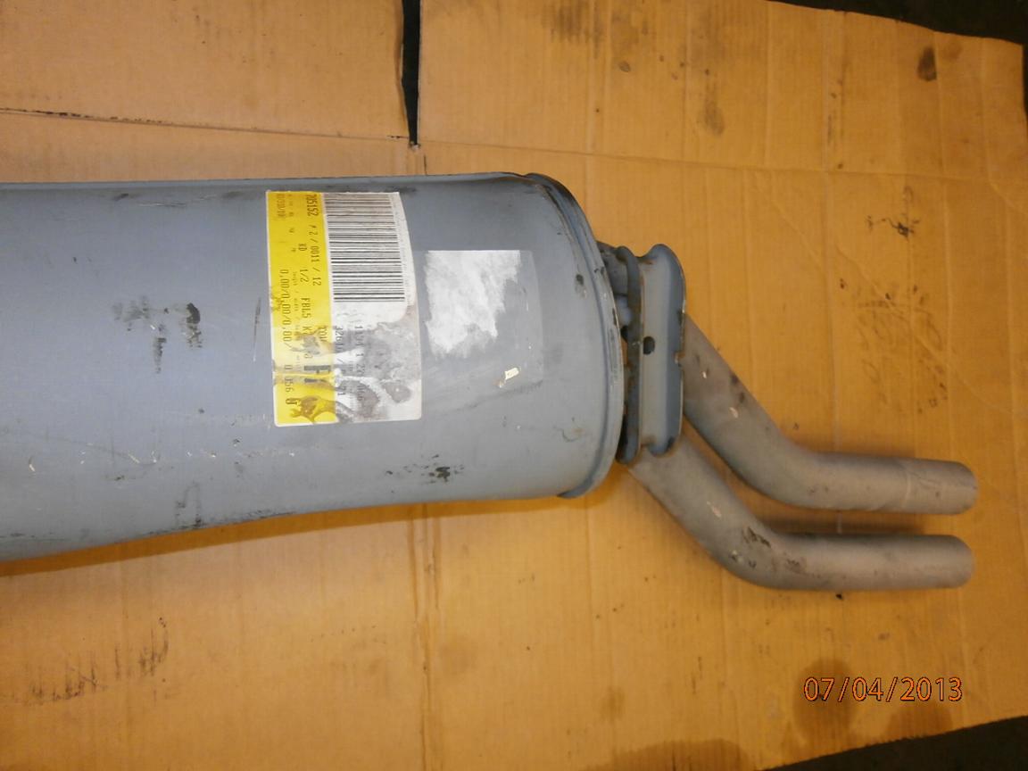

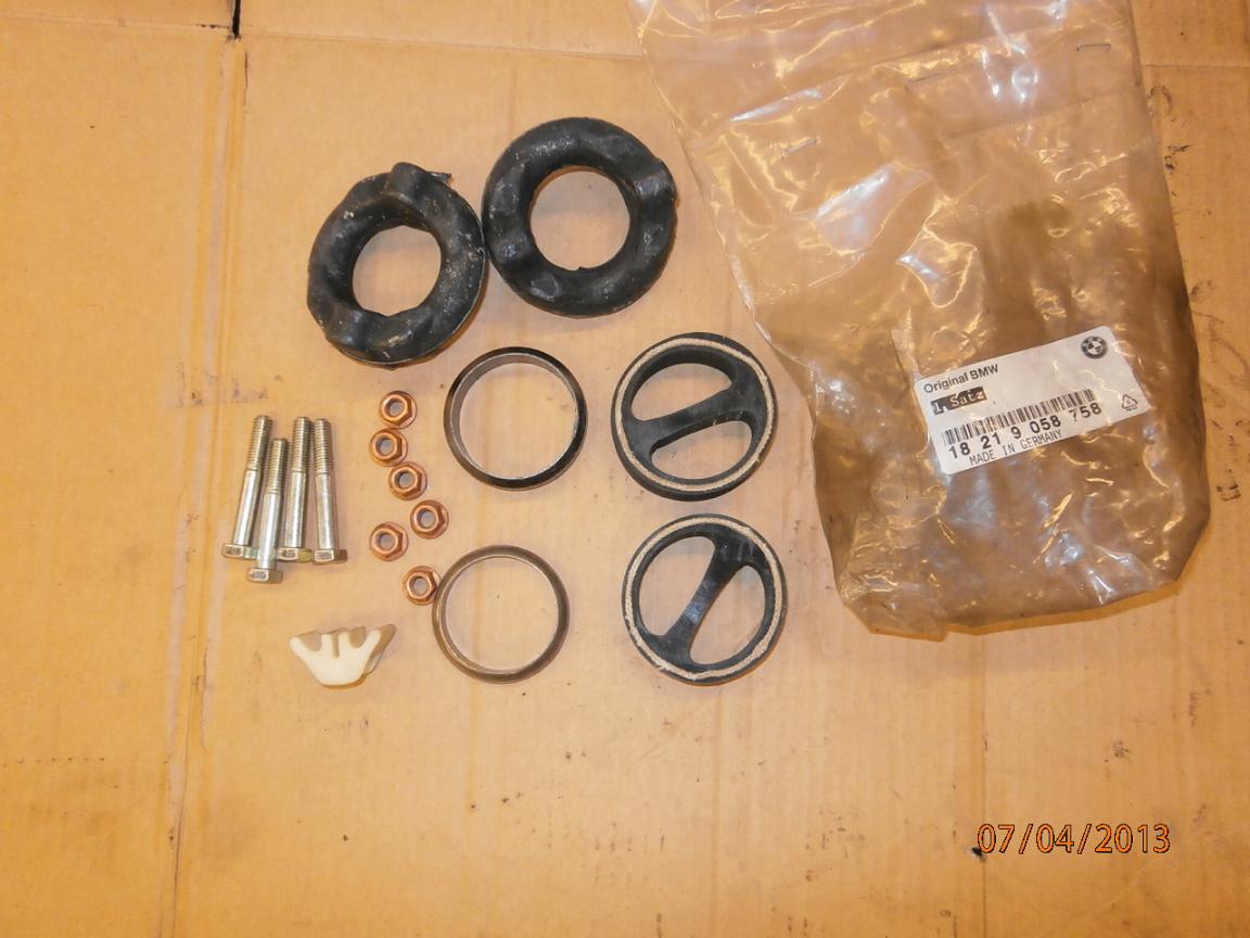

tak jsem ji v sobotu zprovoznil a opravil vyfuk,nejela protoze byla nefunkcni obe cidla pro motorovy PC,namontoval jsem zanovni zadni dil origo bmw a prostredni opravil,rozbehl palivovou pumpu a vymenil palivovy filtr, motor jde pekne,automat radi dobre,brzdy funguji,ale oprava je ceka,je tam mnoho novych dilu,ale stanim jsou zatuhle

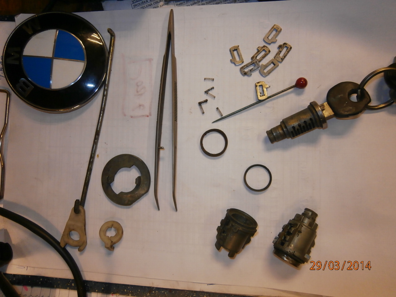

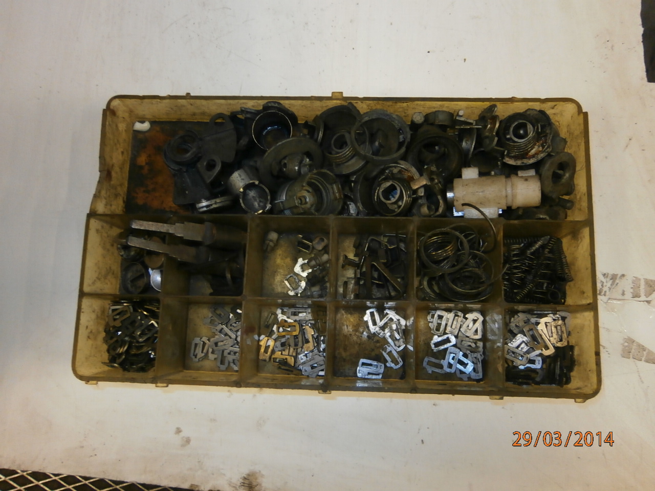

tak probehlo v male volne chvilce skompletovani motoru a motoroveho prostoru,pak ho umeju a opticky opravim,ted k tomu resim zdemontovane zamky,kde chybi stavitka a aby se auto dalo zamknout( minuly tydem si nekdo vyndal par veci s kufru a odstrojil mi predek na e28,ktery byl jako novy- doufam ze az to ten hajzl pouzije tak ze si min. zlomi u toho ruku nebo naboura), vnitrek je uz nachystan ten dam dalsi sobotu

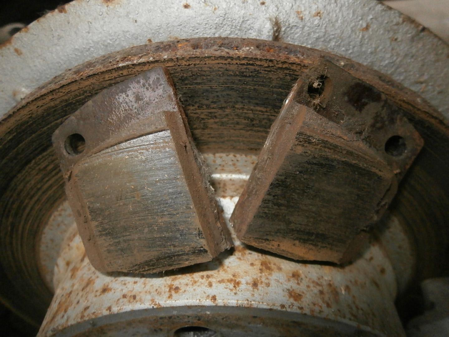

tak jiz se dokonceni blizi,brzdy s prekvapenim,namontovany letni kola remotec 16 ,par fotek

tak je konecne dodelana,s veteranskymi doklady,obuji pekne pneu 16ky a opravim lak na prednim narazniku a pristi tydem zacnu jezdit

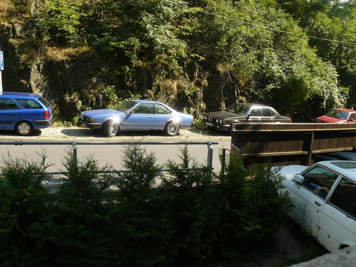

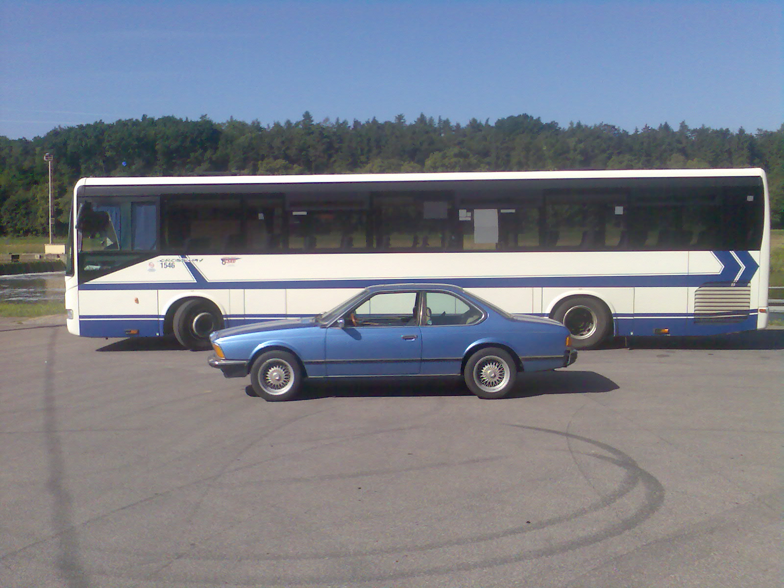

posledni foto pred dovolenou,sestka je mensi,hezci, lepsi nez ta krabice

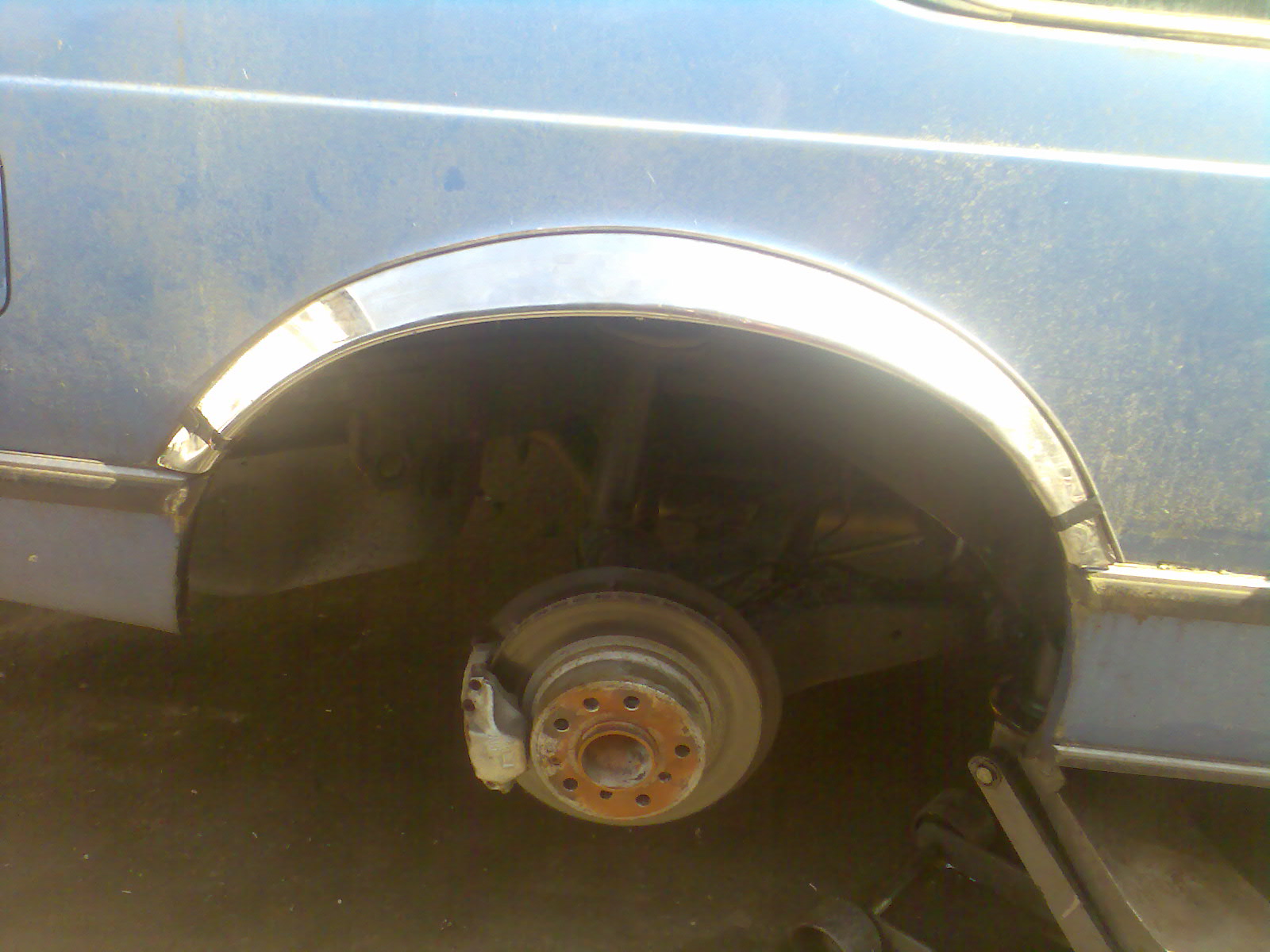

Tesne pred dovolenou jsem nasadil chromovane lemy,doplnil gumove okraje zad narazniku, vypada to skvele

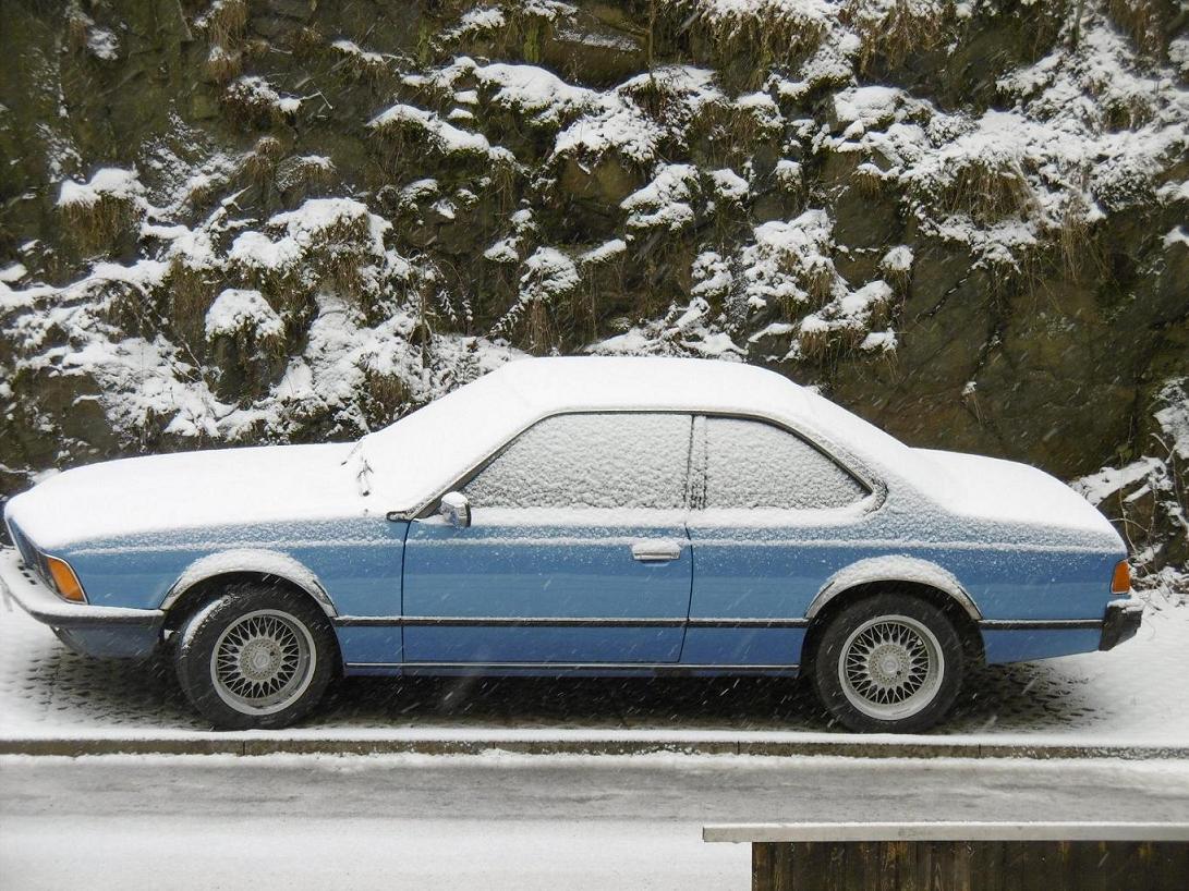

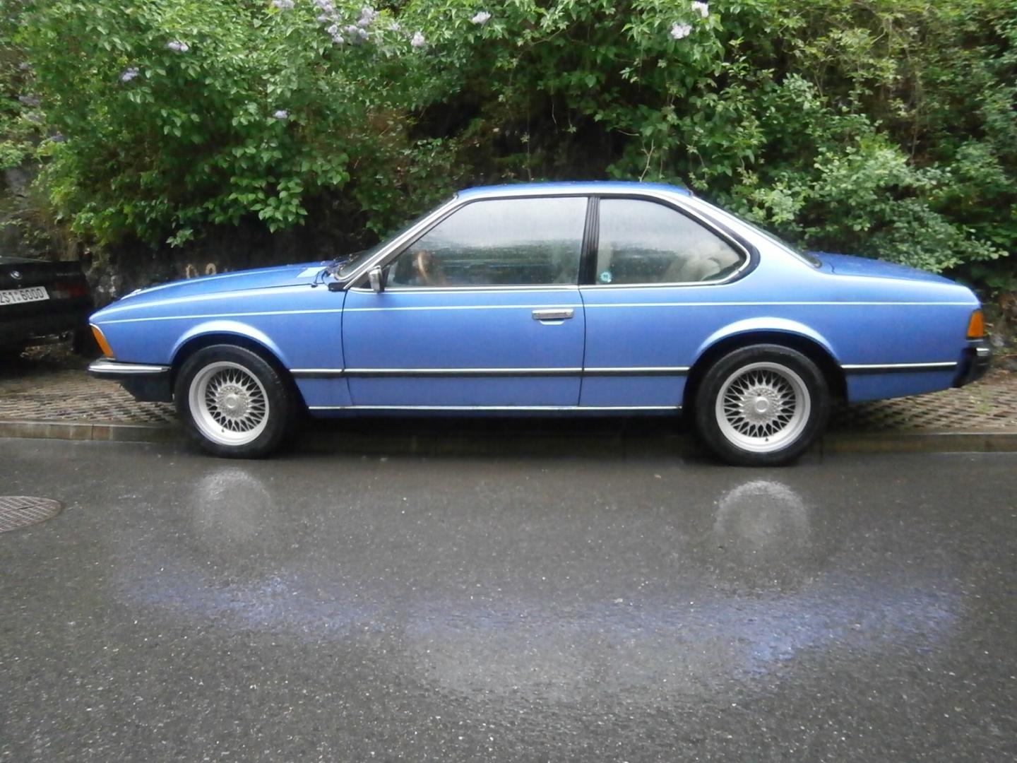

jezdim ted i pres zimu,auto je super,skvele funguje a je to proste celorocni auto i kdyz si mnoho lidi mysli,ze je to jen pekne kupe,lednove foto
