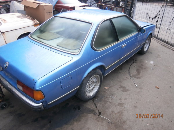

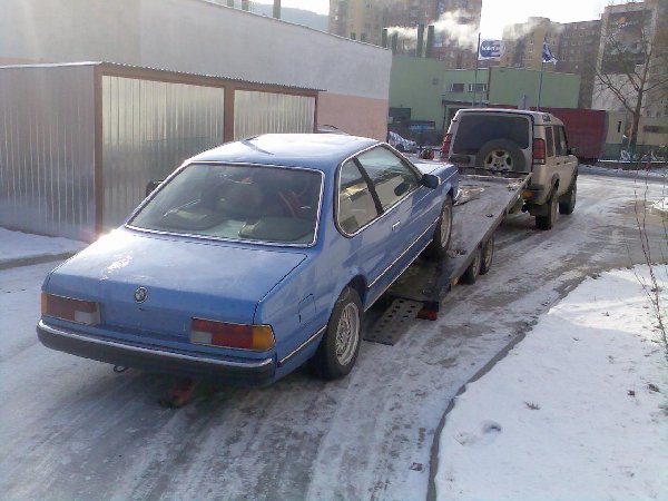

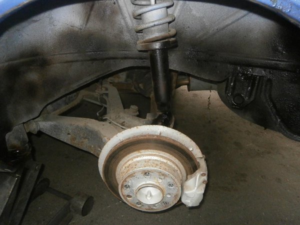

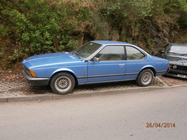

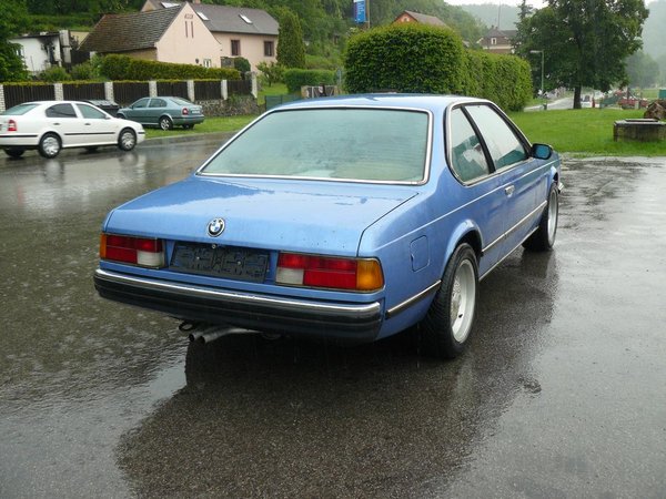

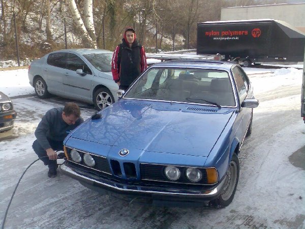

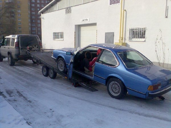

tak jsem dovezl peknou modrou 6ku z Blavy ,ktera byla prenachana k pouzivani na 6kove akce a k reklame 6klubu ,moc za ni dekuji cloveku ktery jiz nechtel resit dodelani vozu a s tim i investice spojene s jeho zprovoznenim,nutne opravit novy lak,komplet vnitrek a mnoho mechanickych veci,vyhodou je ze jsem drive zakoupil vuz z nataceni reklamy na Samsung, ktery byl pri nataceni silne poskozen a dily z neho poslouzi k dodelani teto 6ky. Bude po zprovozneni vzhledove upravena k reklame na koupi vozu v roce 76,77 a dale pro prezentaci ceskeho 6koveho klubu,budu se snazit ji pujcovat na akce s vozy bmw a i na ruzne veteranske akce.Mate li nekdo pekne stare fotky s reklamnimy napisy na tento model, prosim dejte je sem nebo mi je zaslete na e mail. Tak tady jsou fotky z odvozu u fa. Hollen Bratislava,ktera se opravami veteranu ve velkem zabyva

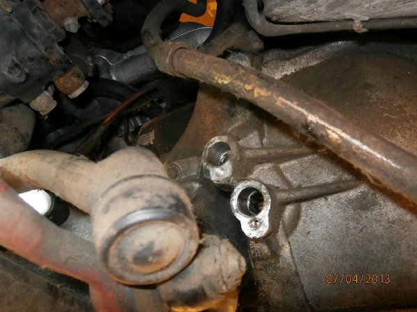

tak jsem vuz zkusil nastartovat,nepovedlo se,zjistil jsem nefunkcni palivovou pumpu a nehazi ani jiskru,mimo jine je tam motor o obsahu 3,2 l,ktery se jevi podle namerenych tlaku vporadku a nejaky zvyratko nakousalo nekolik el. dratu a i kabely ke svickam,brzdy jsou funkcni i s ruckou,kariserie je opravena po klempirske strance ale je mutno to dodelat a osetrit. Tak doufam ze to do jara zprovoznim

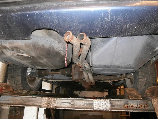

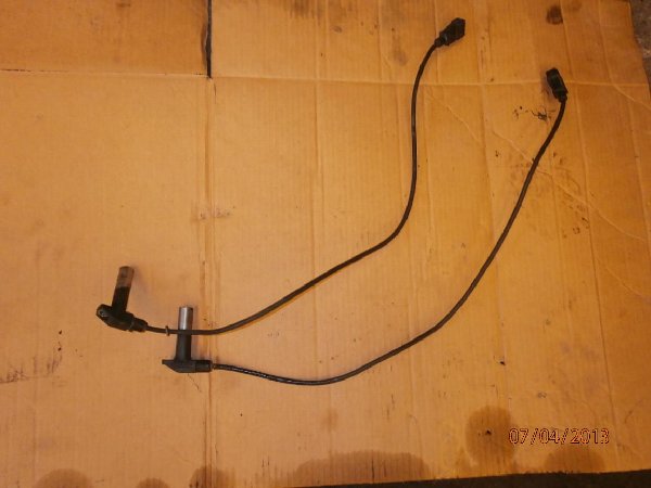

tak jsem ji v sobotu zprovoznil a opravil vyfuk,nejela protoze byla nefunkcni obe cidla pro motorovy PC,namontoval jsem zanovni zadni dil origo bmw a prostredni opravil,rozbehl palivovou pumpu a vymenil palivovy filtr, motor jde pekne,automat radi dobre,brzdy funguji,ale oprava je ceka,je tam mnoho novych dilu,ale stanim jsou zatuhle

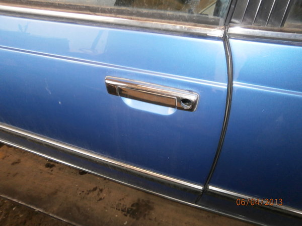

tak ted resim vymenu vnitrku za stejny ale pekny, prihlasuji to na veteranske doklady a sehnal jsem original kola misto tech co tam nepatri a jiz se delaji napisy na vuz,ceka me taky mirne opravy laku a tesim se az budu s vozem jezdit, bude mozne si ho i zapujcit po dohode na srazy a akce

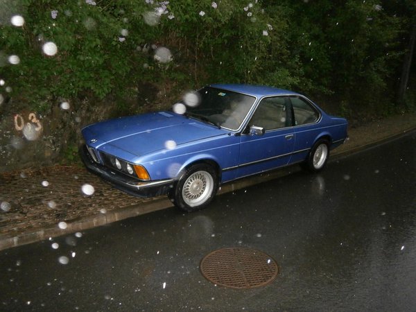

tak auto je jiz skoro hotove,plne pojizdne a stale jsem neprehodil jeste sedadla,doplnit jiz sehnane bocni gumy zad. narazniku a udelat veteranske doklady

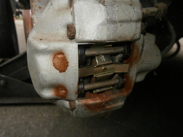

tak jiz se dokonceni blizi,brzdy s prekvapenim,namontovany letni kola remotec 16 ,par fotek

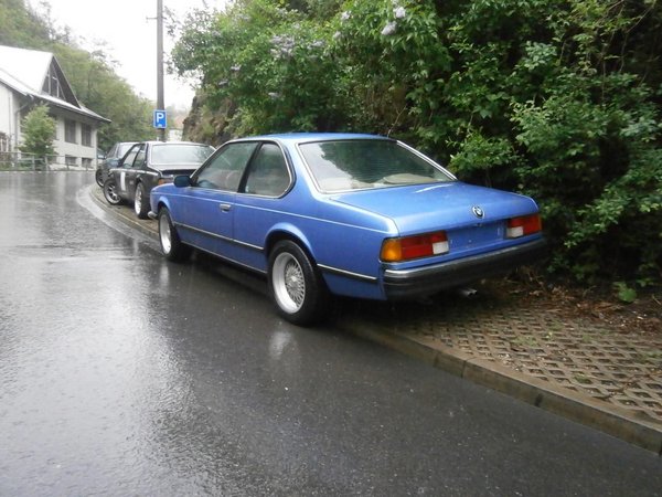

tak je konecne dodelana,s veteranskymi doklady,obuji pekne pneu 16ky a opravim lak na prednim narazniku a pristi tydem zacnu jezdit

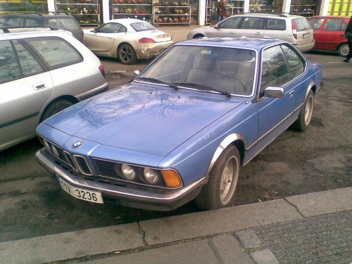

Tesne pred dovolenou jsem nasadil chromovane lemy,doplnil gumove okraje zad narazniku, vypada to skvele

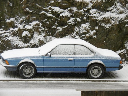

jezdim ted i pres zimu,auto je super,skvele funguje a je to proste celorocni auto i kdyz si mnoho lidi mysli,ze je to jen pekne kupe,lednove foto
