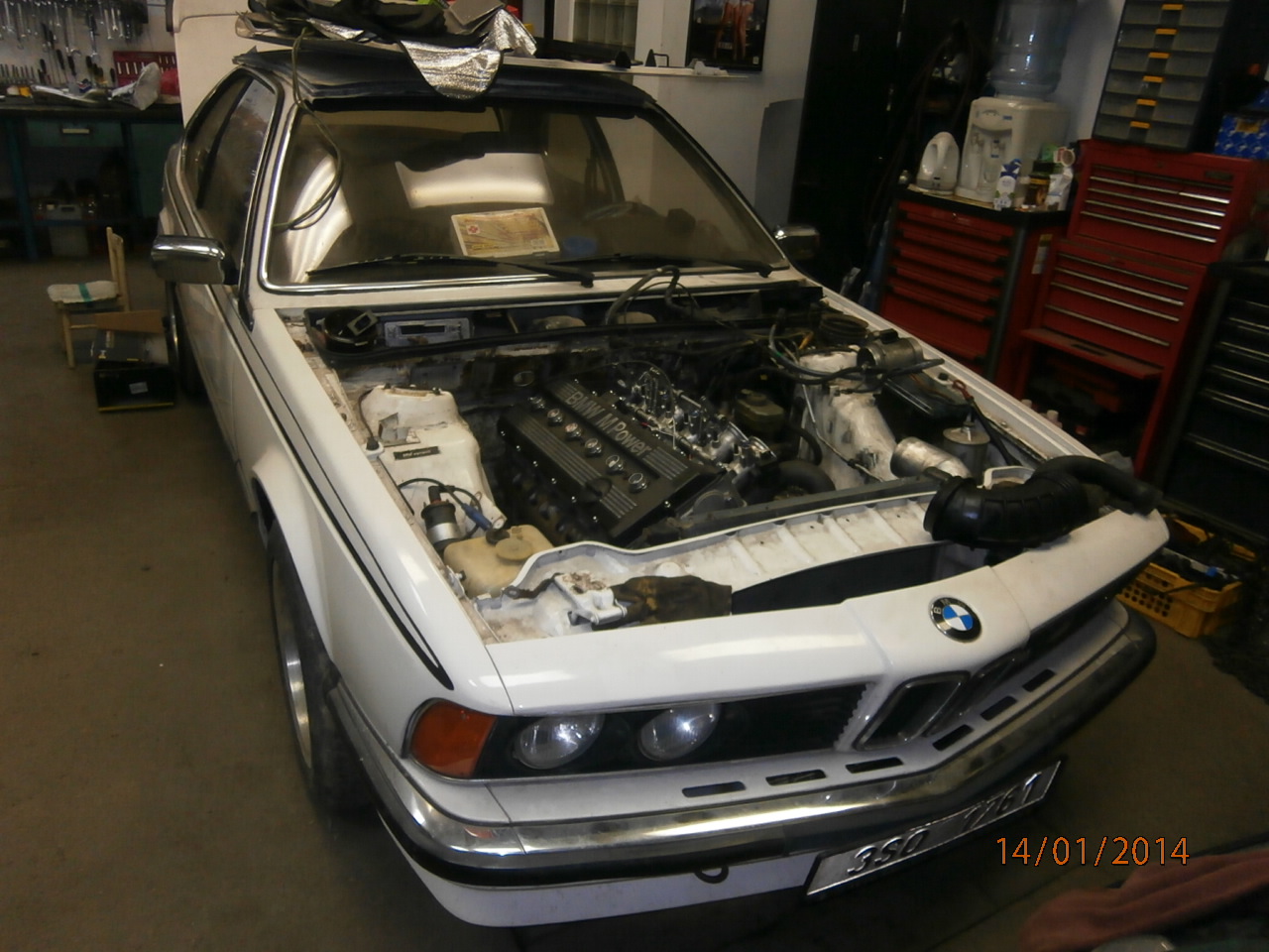

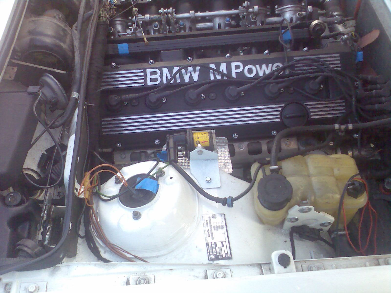

tak ve Velvarech a jejich okoli ted 6 lidi ladi svoje e24 a e23, casto tam jezdim - probiha zastavba motoru 3,8 M5 po Go a opravuje se kasle,dodelava se 633 Cs, dalsi zastavba do 6ky opet motor 3,6 M po Go + sportgetrag 5, ladi se 635 Csi k dokonalosti, probiha kompletni dodelani sedmicky 728 koupene od Sobotky a jeste jedna priprava 6ky na sezonu a taky dodelavka 745 ky na sezonu, doladeni 650 v12 na jaro, je pekne ze je tam tak silna parta nadsencu pro zraločí bmw tak doufam ze se i prihlasi do klubu a daji sem taky fotky ze svych oprav

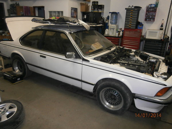

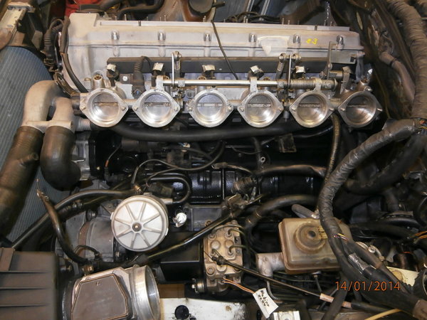

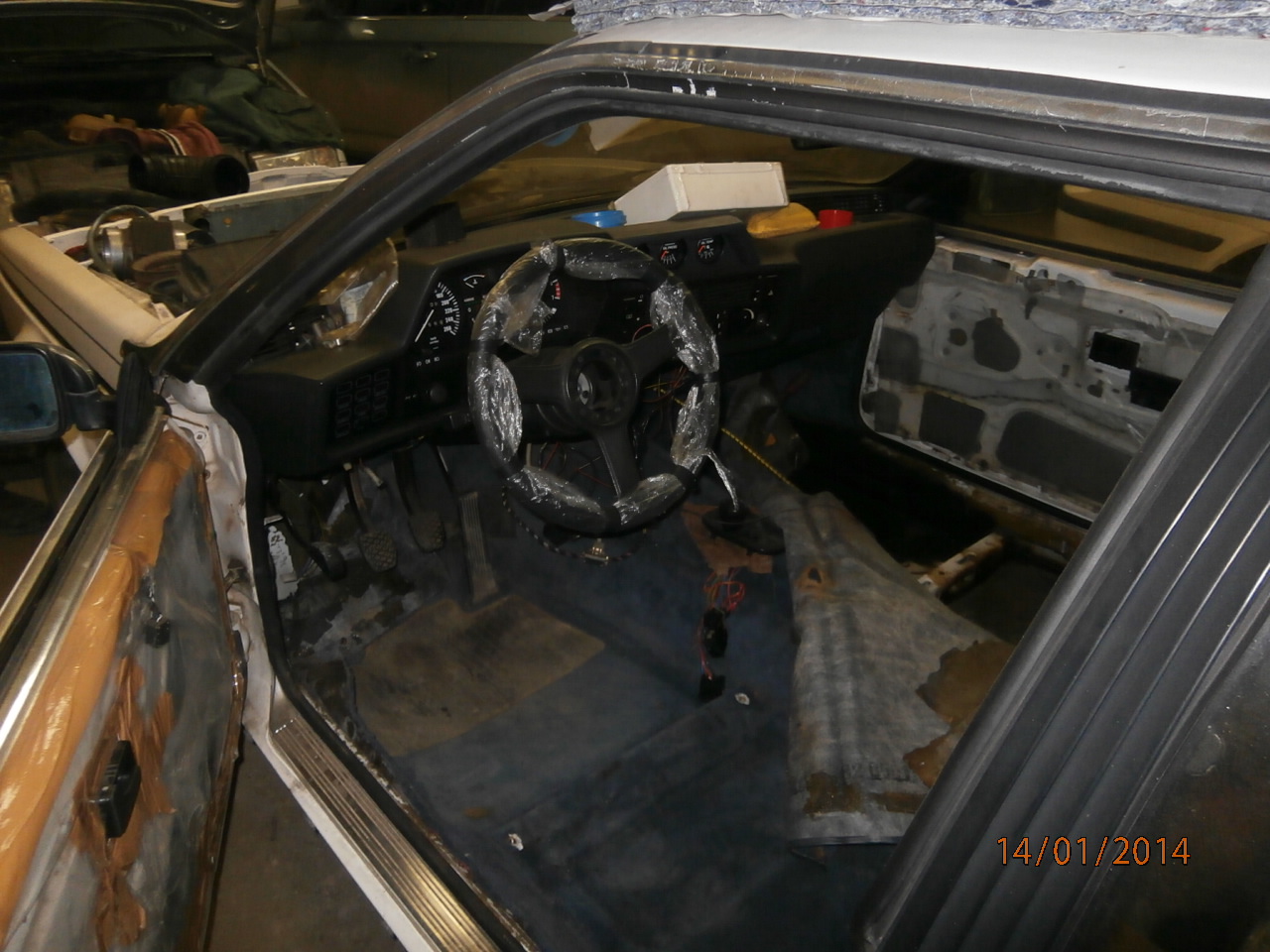

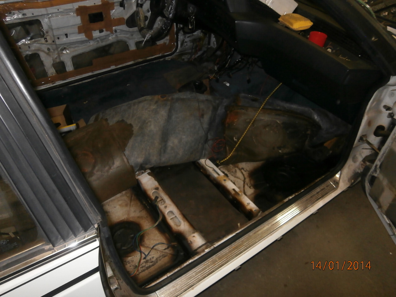

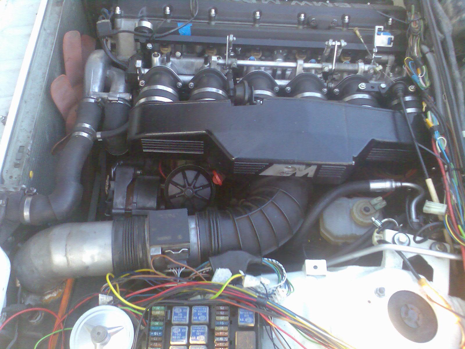

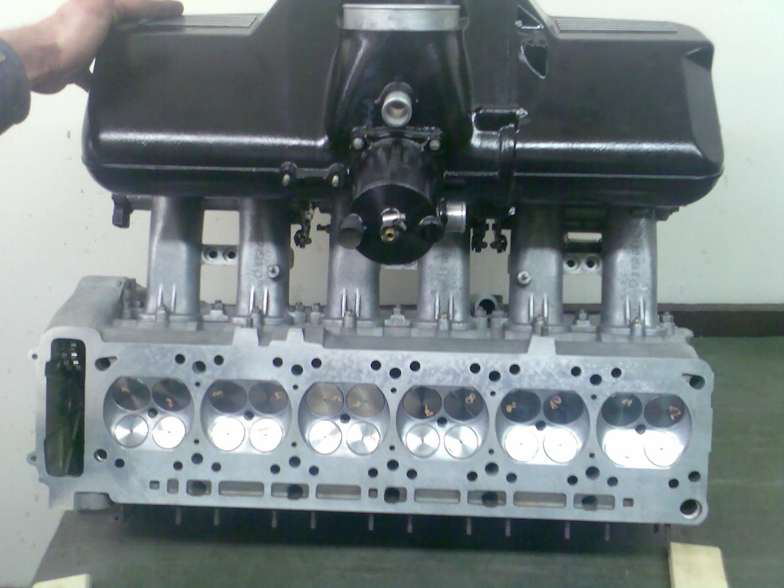

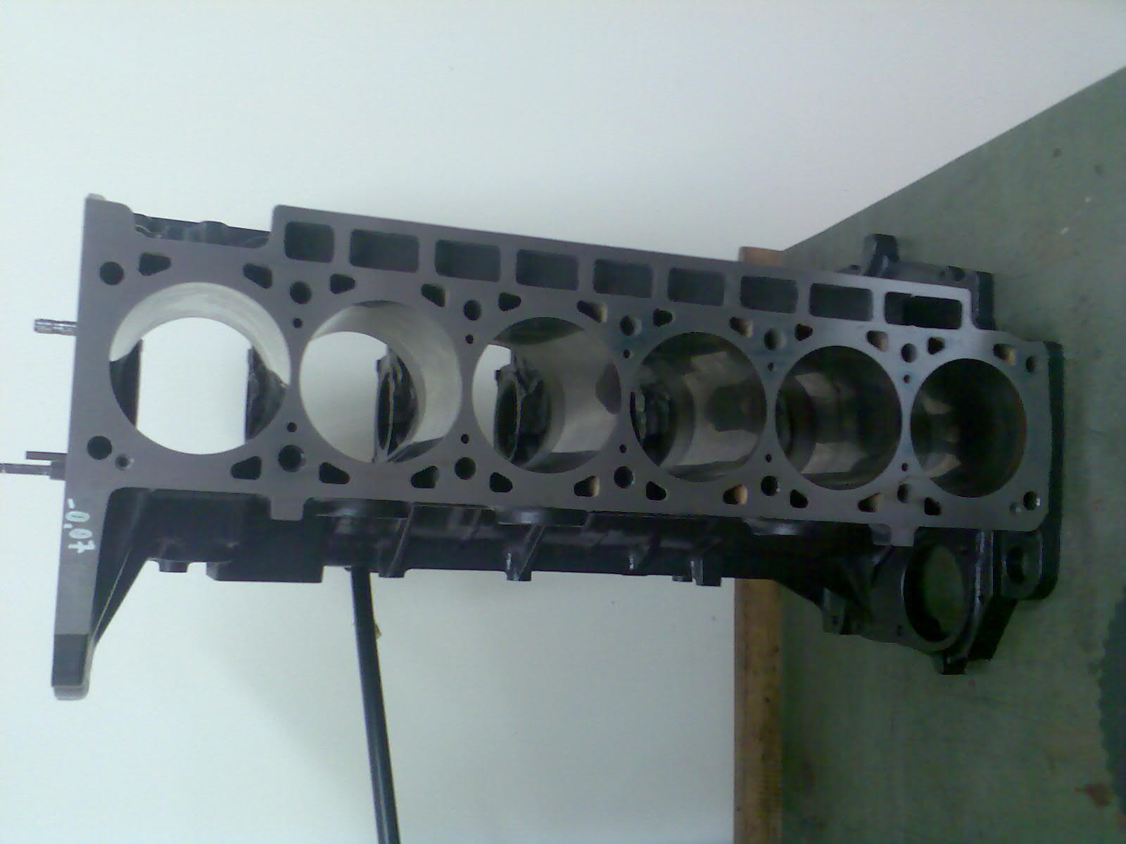

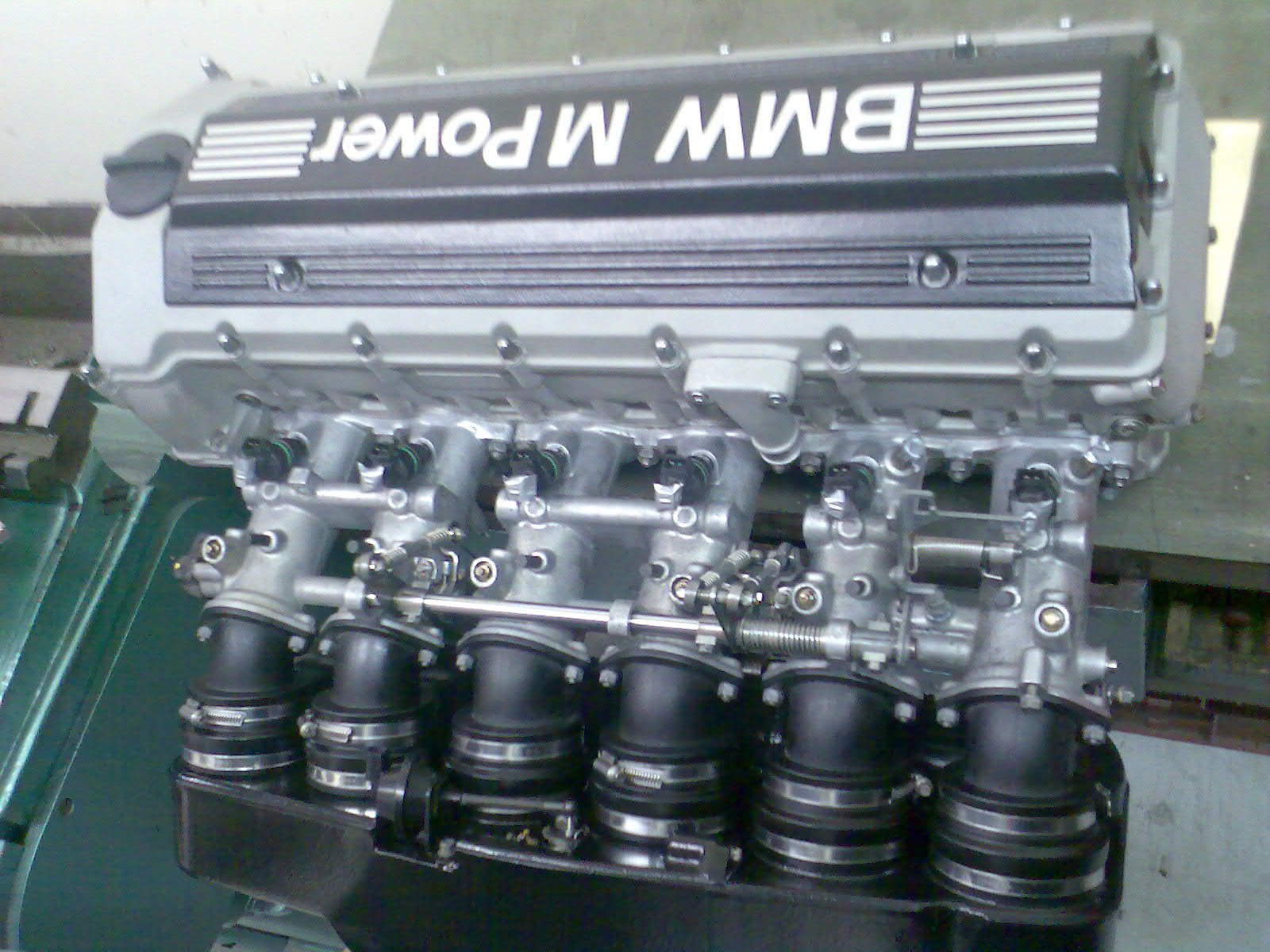

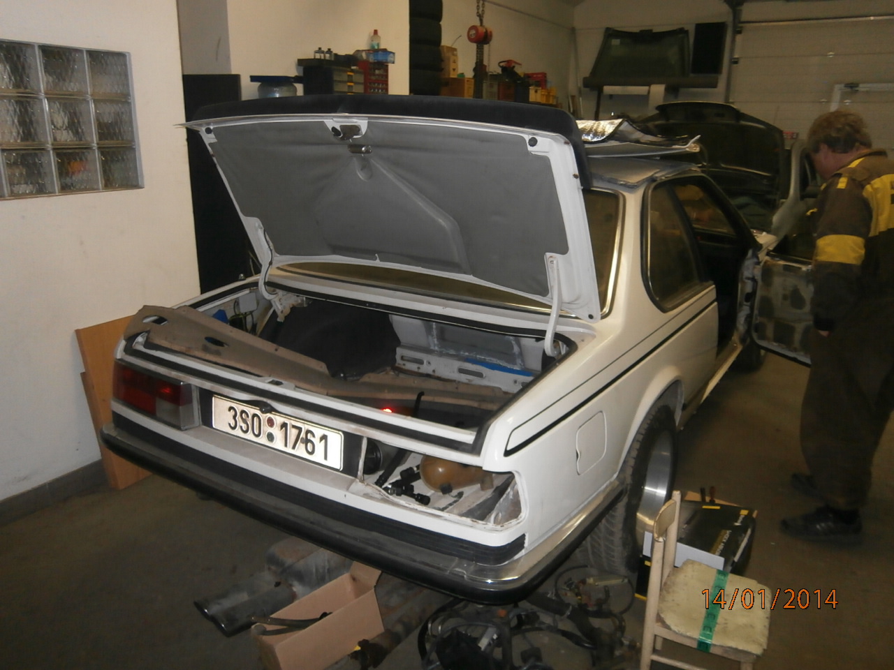

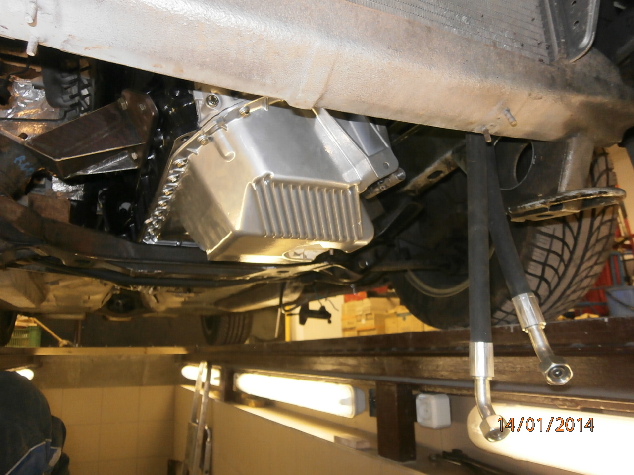

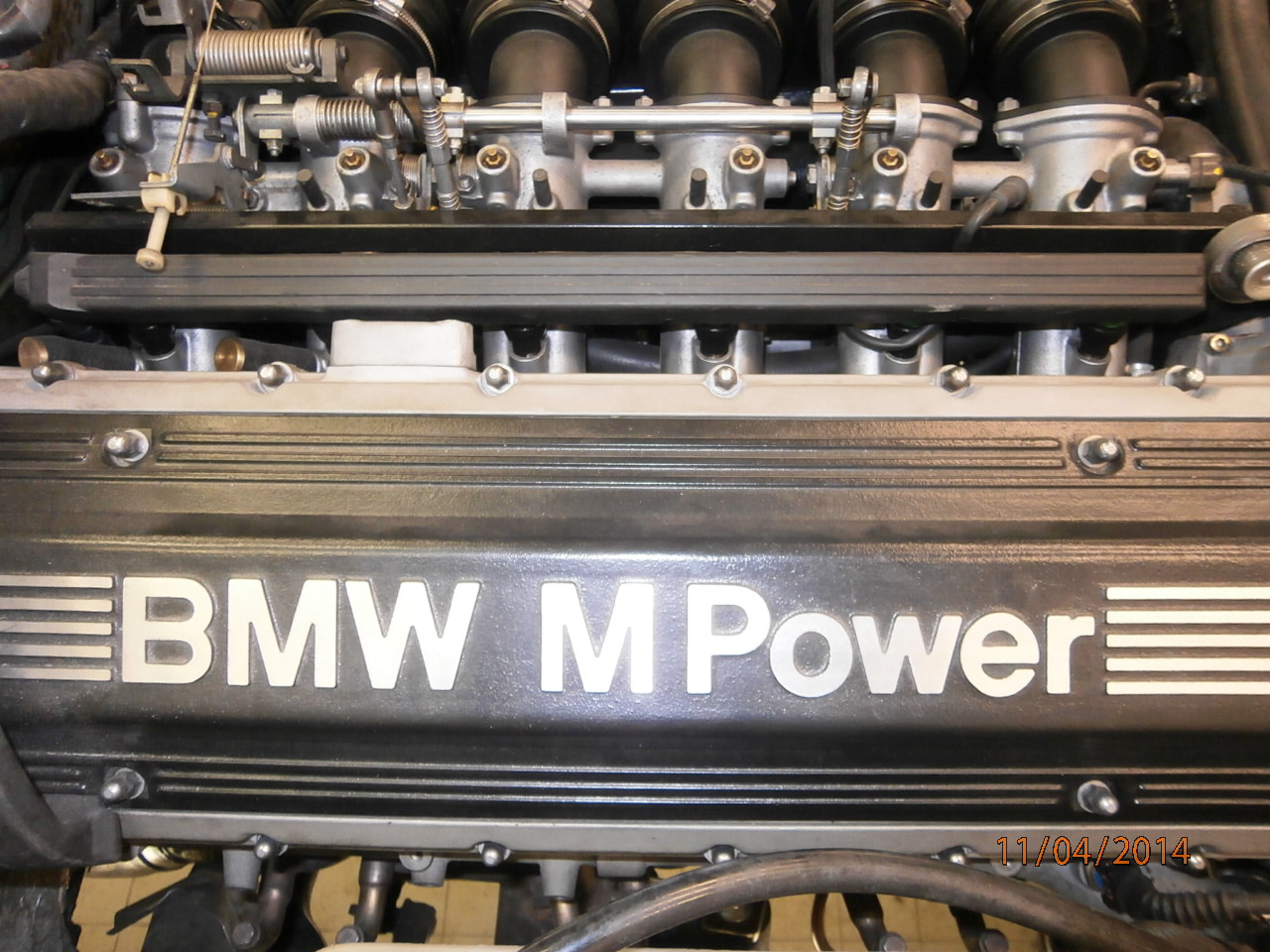

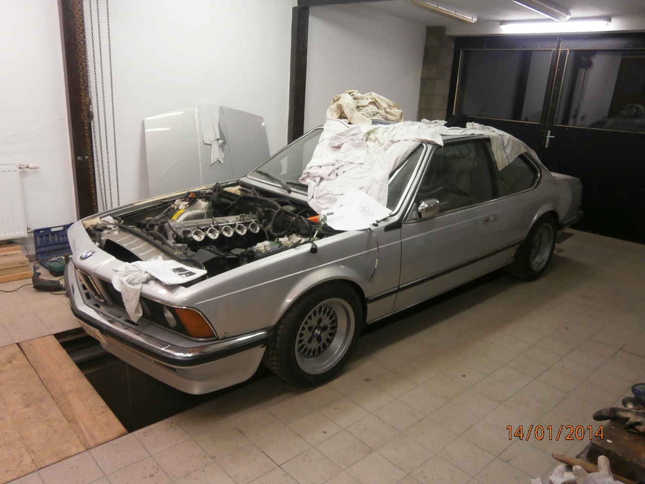

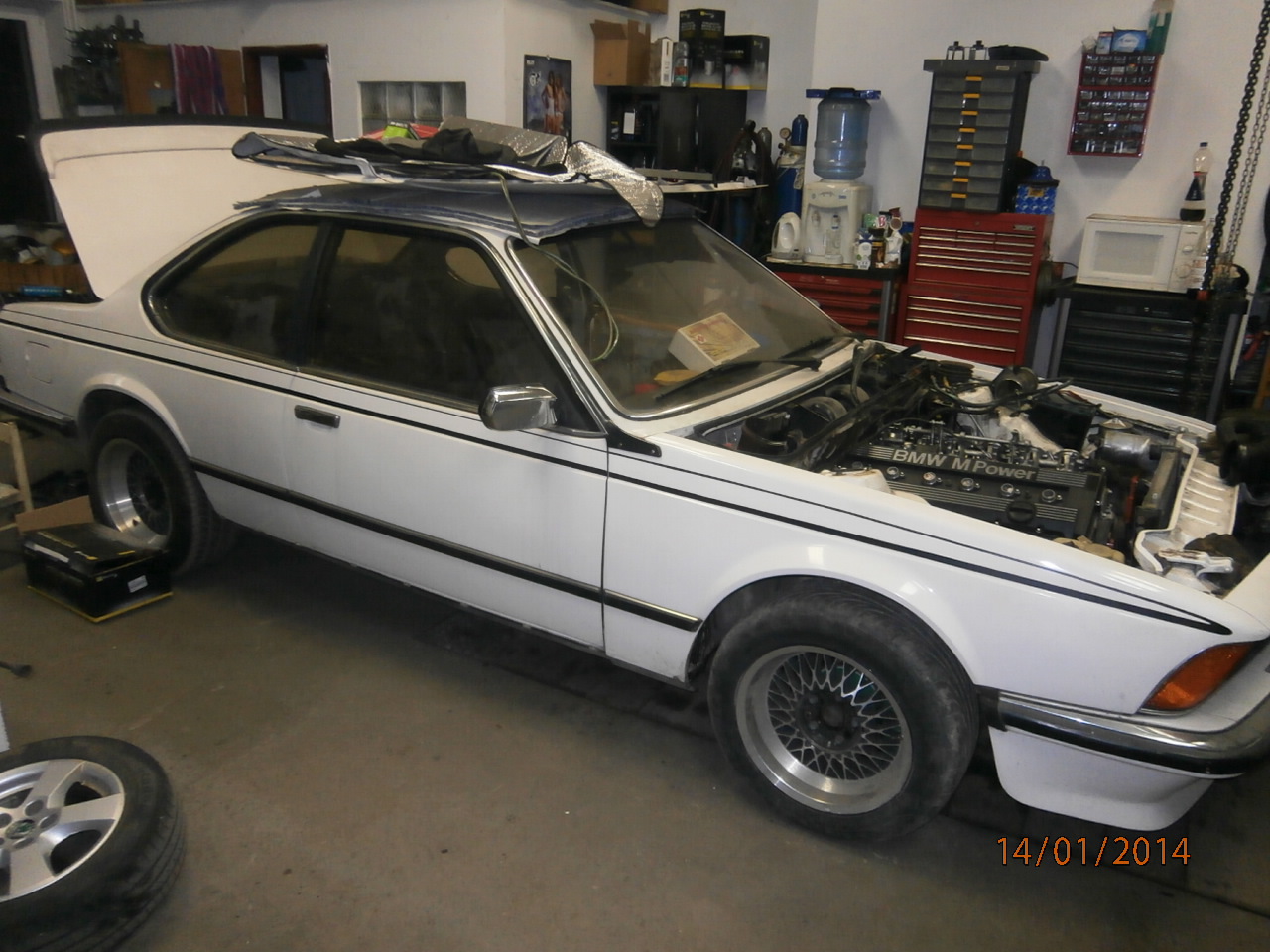

tak trochu o uprave Alanovy bile 635 Csi,do ktere jsem ho navezl, probehla mensi oprava klempiriny, je nove usity vnitrek vozu a zakoupil se motor M5 S38 ktery byl namontovan v zavodni bugyne(docela slusny stav),ten probehl celkovou GO ( pisty, ojnicni a klikova loziska,sada tesneni,repas hlavy, atd), upravena spojka,prevodovka 5sportgetrag ,sportovni razeni,samosvorny dif, velke brzdy a sportovni podvozek. celkove se prace maji ukoncit do brezna, tak opet bude dalsi krasna a funkcni 6ka na scene, tak nejaky fotky ode mne,snad i Alan da do placu neco na schlednuti

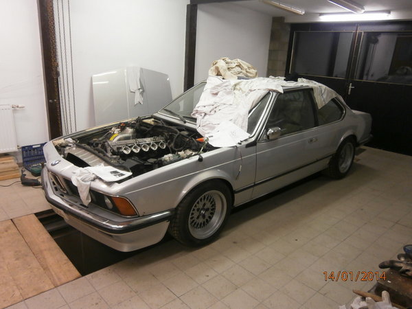

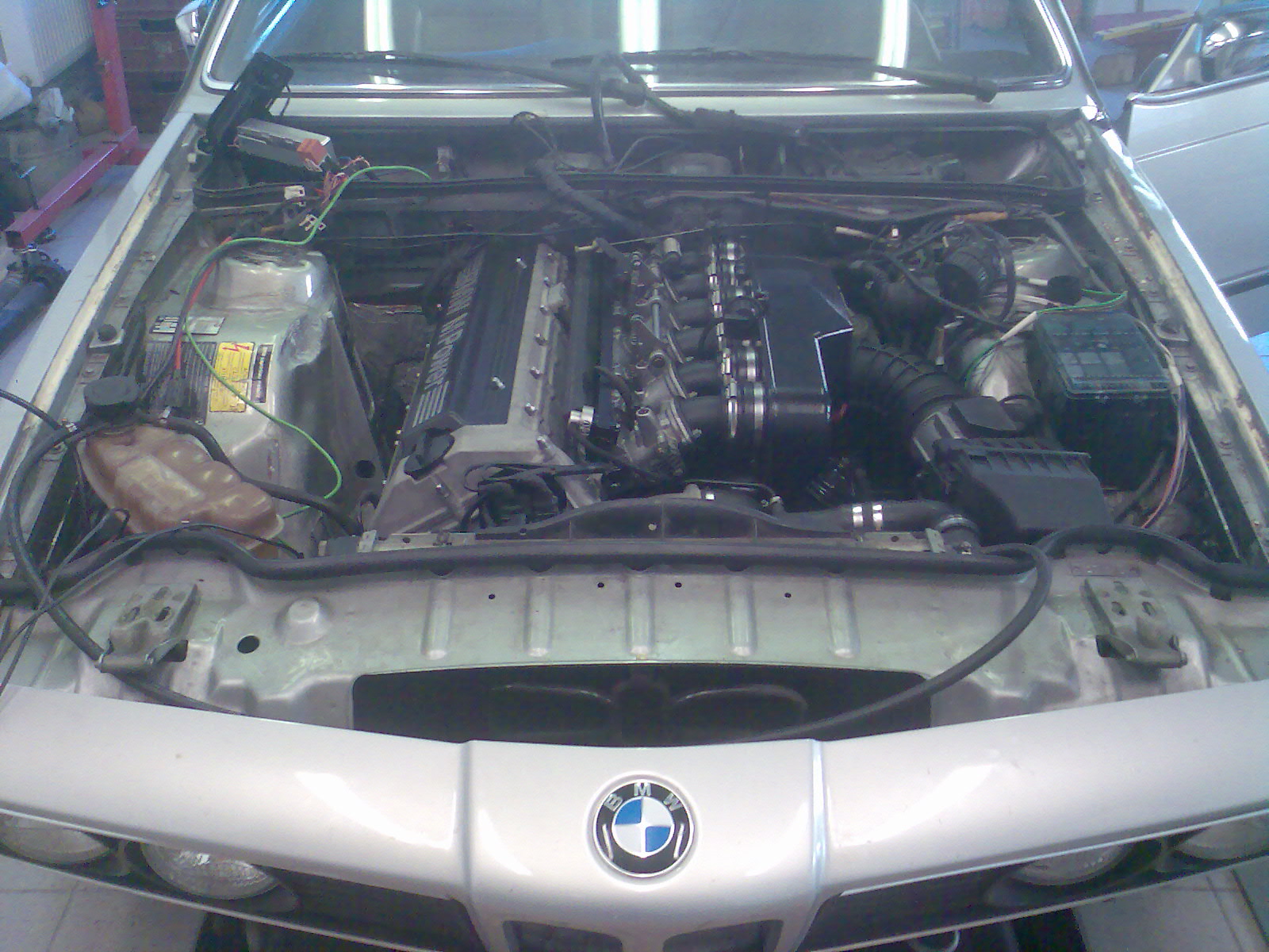

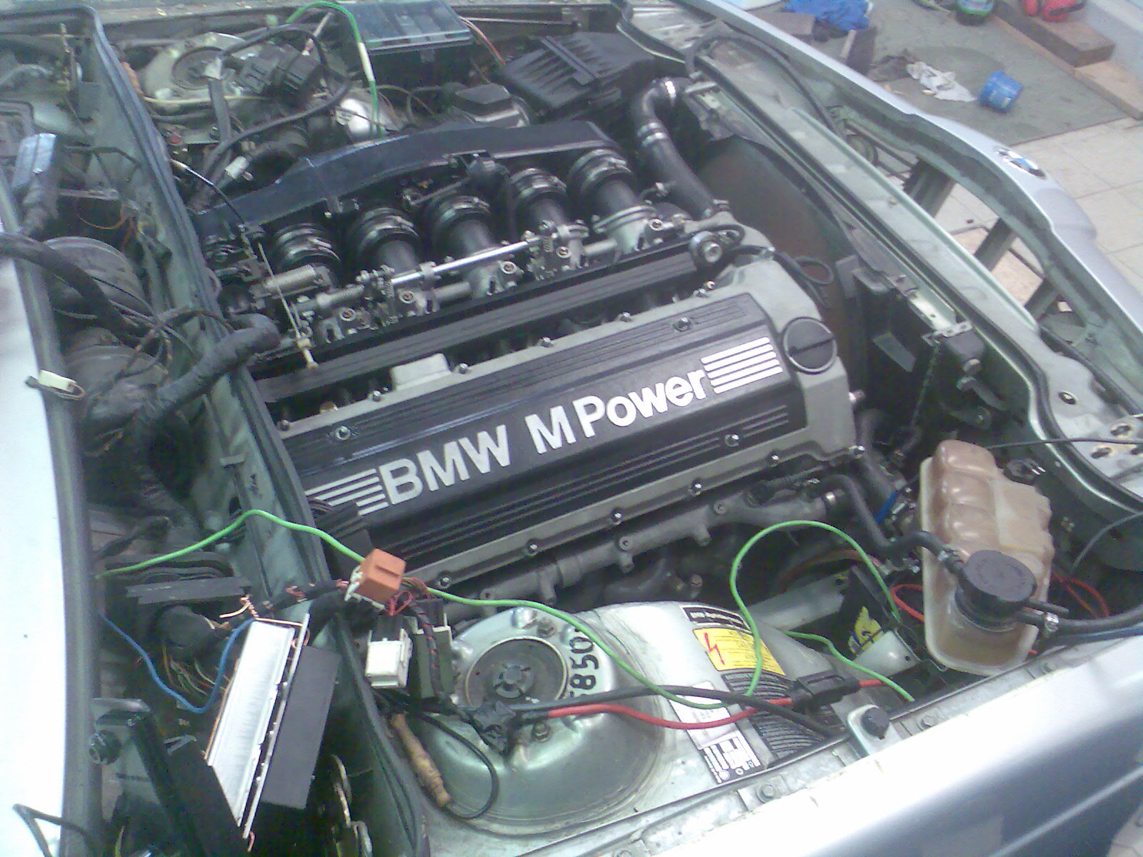

taky info o Jirkovy 635Csi stribrne, do ktere jsem ho presvedcil a i dostal do teto upravy,kterou on pojal velmi k srdci,sehnali jsne od Honzi M5 s 3,8 motorem,tem se cely zgeneralkoval do posledniho sroubku a i prevrtal na vyssi obsah+ nove origo pisty,loziska ventily atd.,dodal jsem recara ktere Jirka s celym vnitrkem nove nechal ocalounit,dal sportovni brzdy,podvozek jiz upraven byl,probiha i mensi oprava karoserie,sportovni razeni,samosvor, nerezovy vyfuk a potom by mel byt i novy lak a prehodit vnitrek,jinak jeho 6 V12 je celkove bez problemu a tak se soustredi se na tento kus, ktery bude urcite jako jeden z nejhustsich 6kovych vozu v klubu, pak ho ceka jeho e23 745 r.v.78. Taky mam par fotek a snad i Jirka, az nebude stale tvorit na sestce neco vlozi pro poteseni oka a jako inspiraci pro ostatni
Re: upravy zraloku e24 a e23 - Velvary

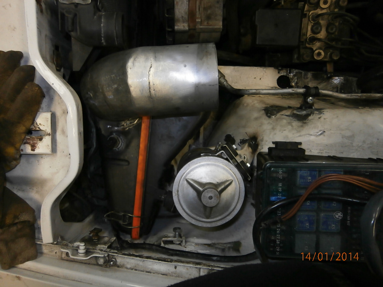

Jirkovi to jiz bezi a dodelava ostatni,taky doladuje e24 V12,Alan je pred startem a stroji i vnitrek, od ostatnich nemam fotky,ale sezenu, tak par aktualnich foto

ta bila s M3,6 ma sportgetrag,jiz jsem to stavel do te modre s normalni prevodovkou,jelo to 0-100 za 6 sekund a 0-200 za 19 sekund,konecna rychlost byla 270 km, tato diky te prevodovce a cipu by mela byt rychlejsi,az se vyskousi tak to sem dam, M3,8 stribrna by mela jet min 0-100 5,5 a 0-200 17 sek.konecna rychlost cca 280km, az to vyskousime doplnin skutecne udaje,taky se dostavujou i ty 7ky,jak budu mit foto dam to sem

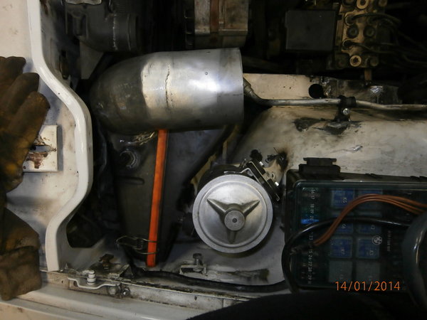

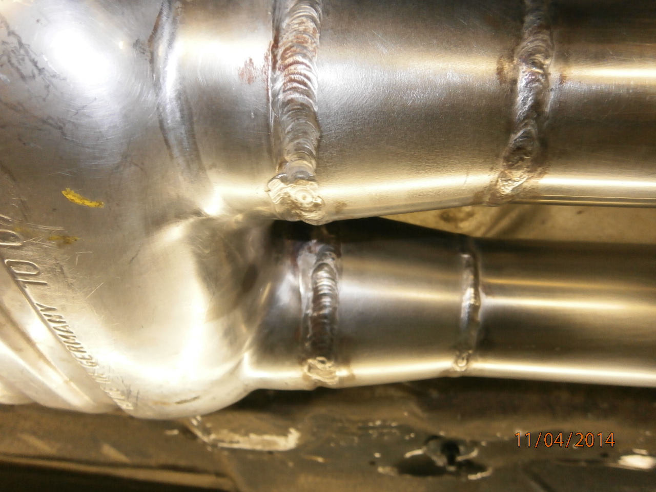

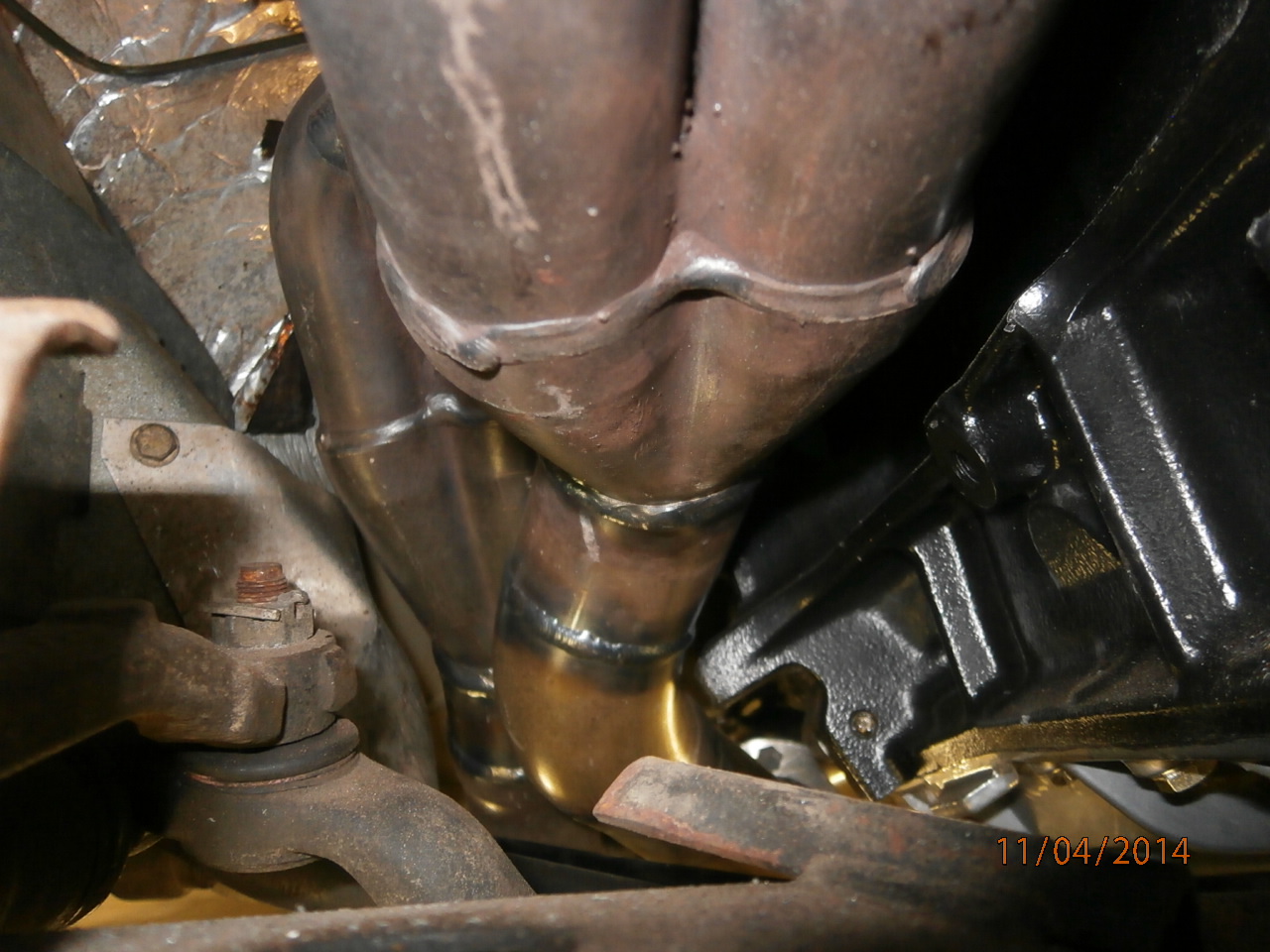

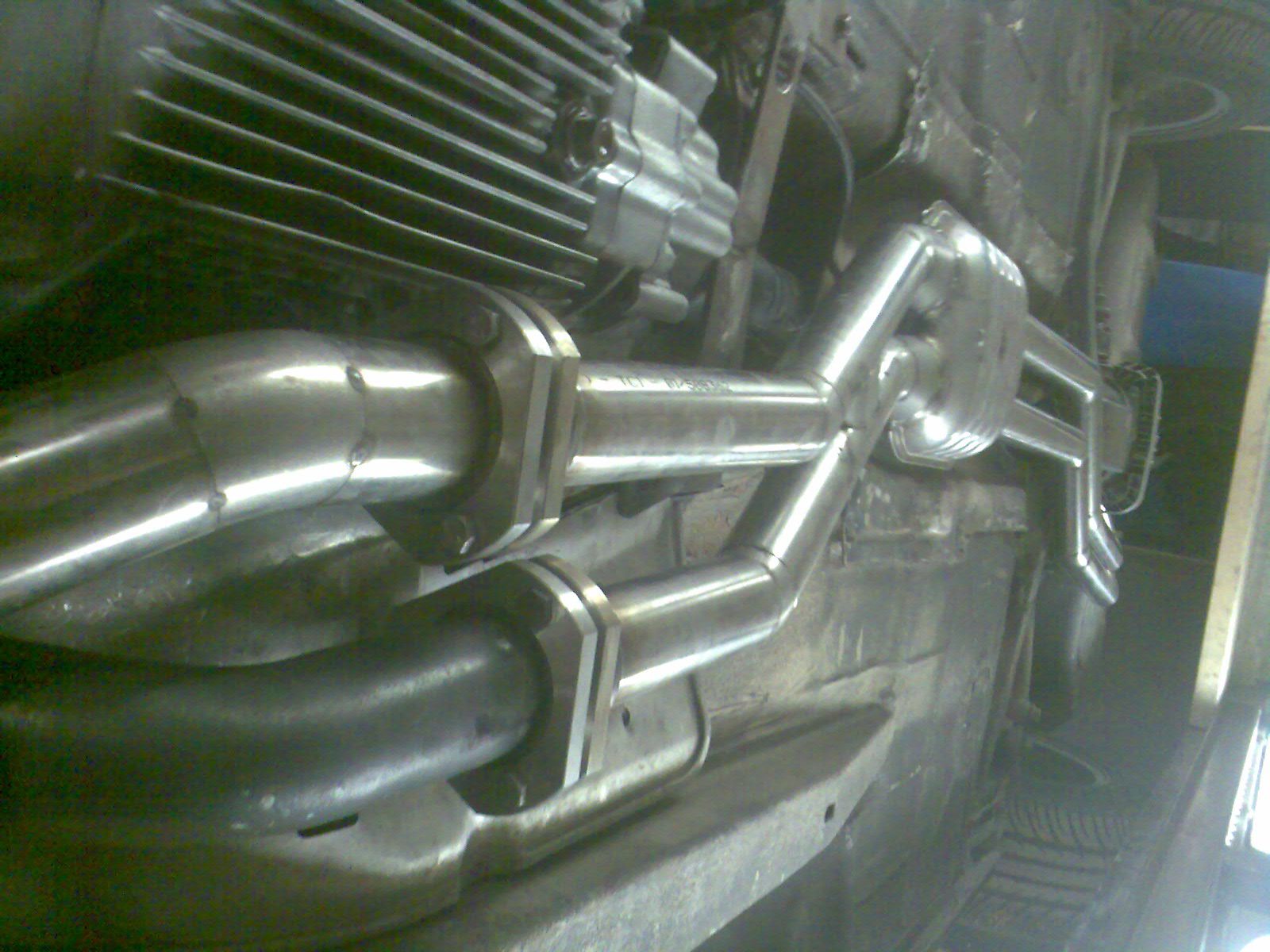

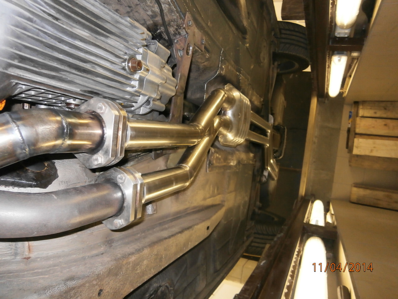

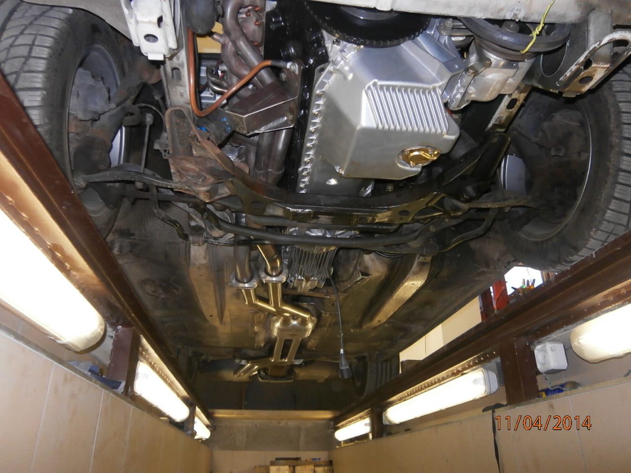

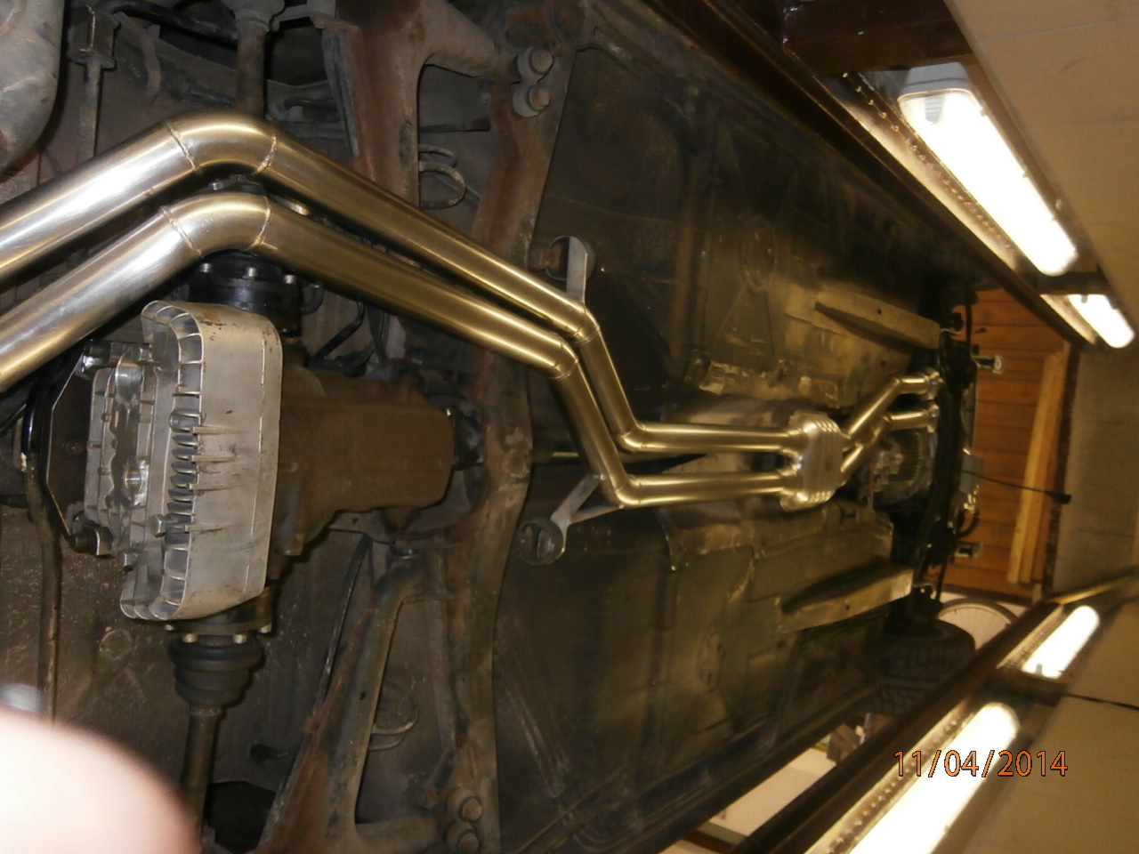

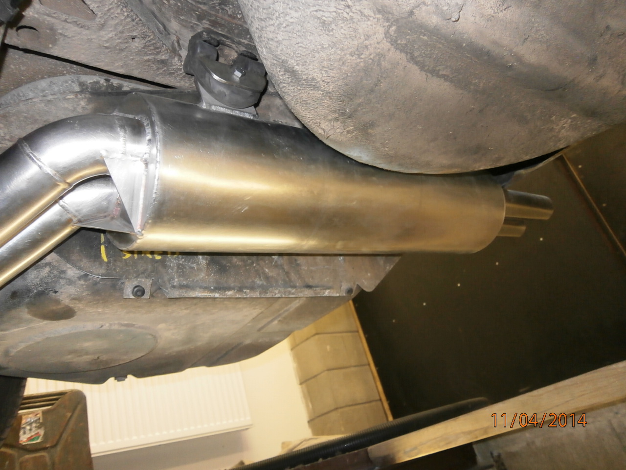

Nechtělo to na tom výfuku pozvolnější kolena(oblouky), nebo to nemá až takový vliv na proudění spalin?

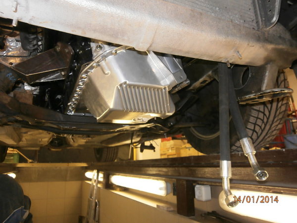

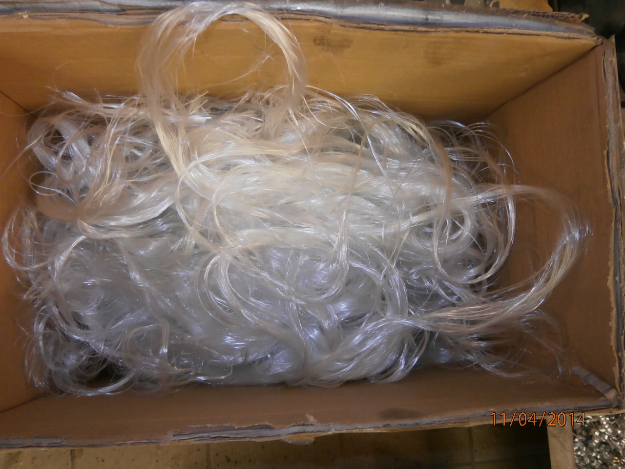

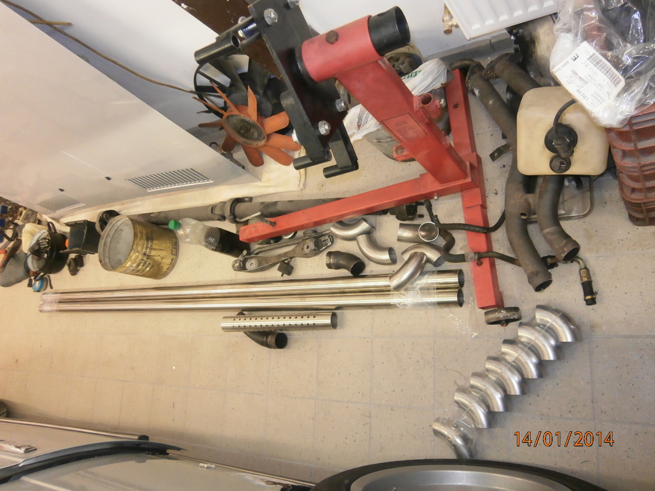

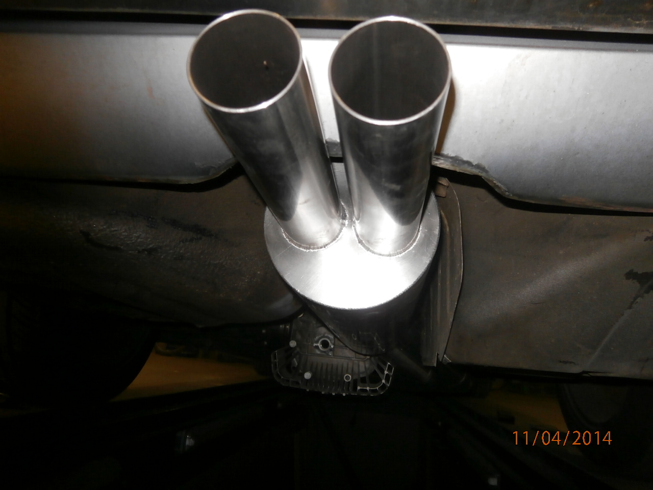

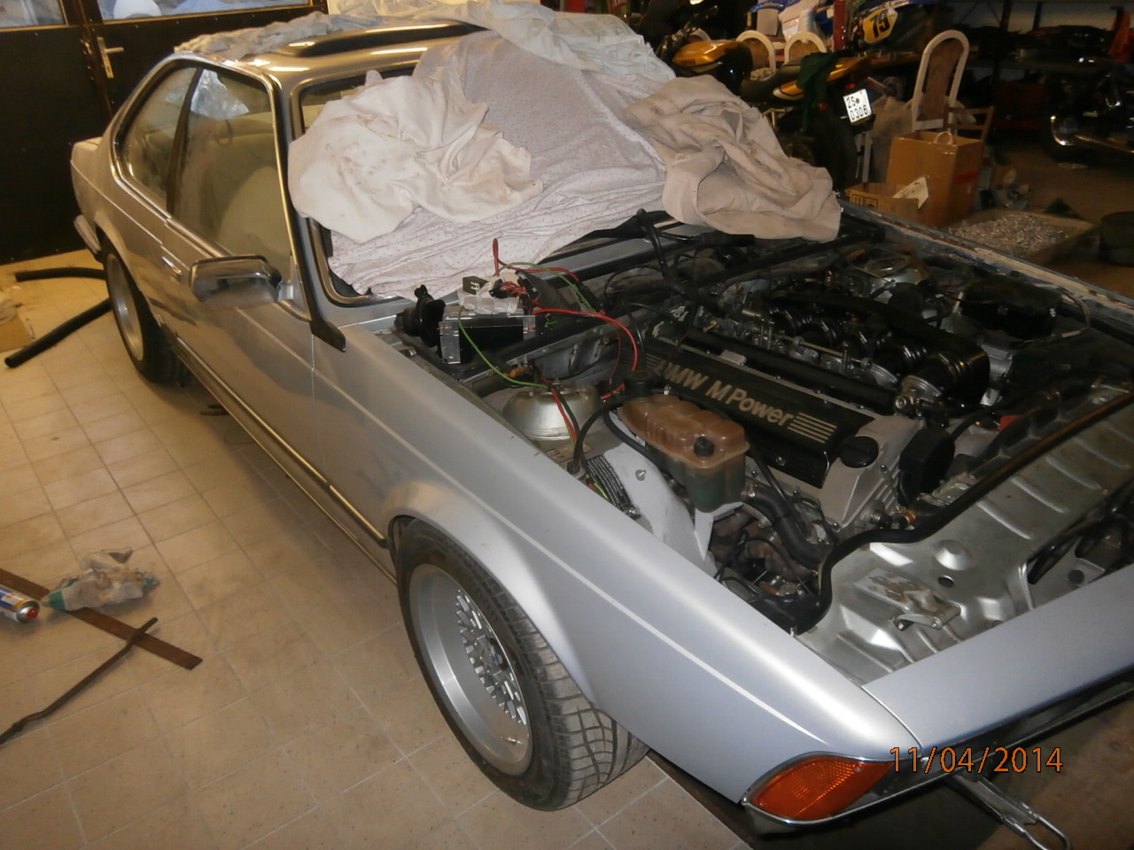

jelikoz neni katalysator,sni velky dil rezonatoru,ktery vlastni M5,je nutne zachovat castecny odpor vyfuku,jelikoz u Mka hrozi propaleni pistu,po spocitani vysel tento prumer trubek k tomuto bmw rezonatoru a i pri vyrobe zadniho dilu bude pouzita skelna vata s dlouhymi vlakny,takze odpor bude stejne na nejnizsi mozne hranici aby se neposkodil motor,zvuk uvidime,snad to nebude prilis hlucne,vyfuk je uz skoro hotov,pak dodam par fotek

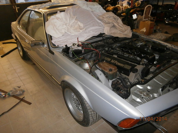

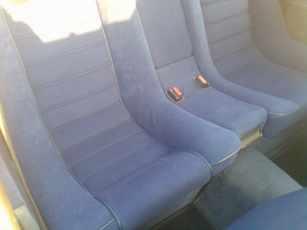

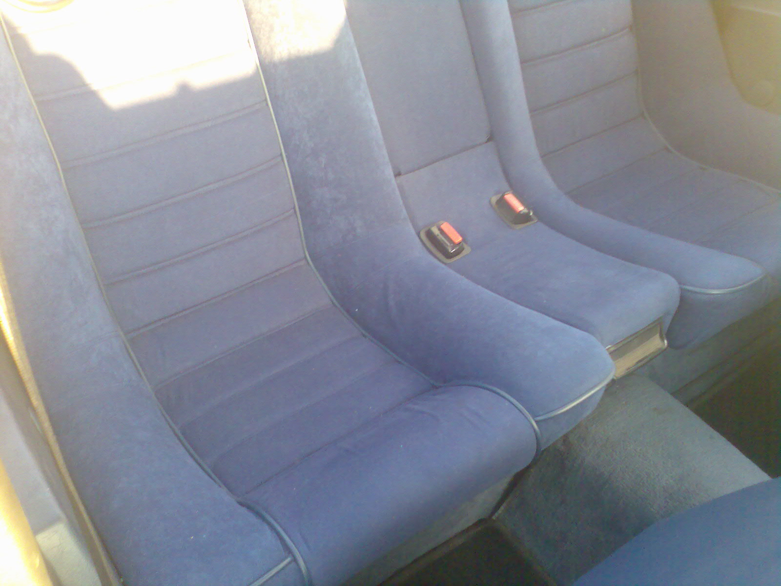

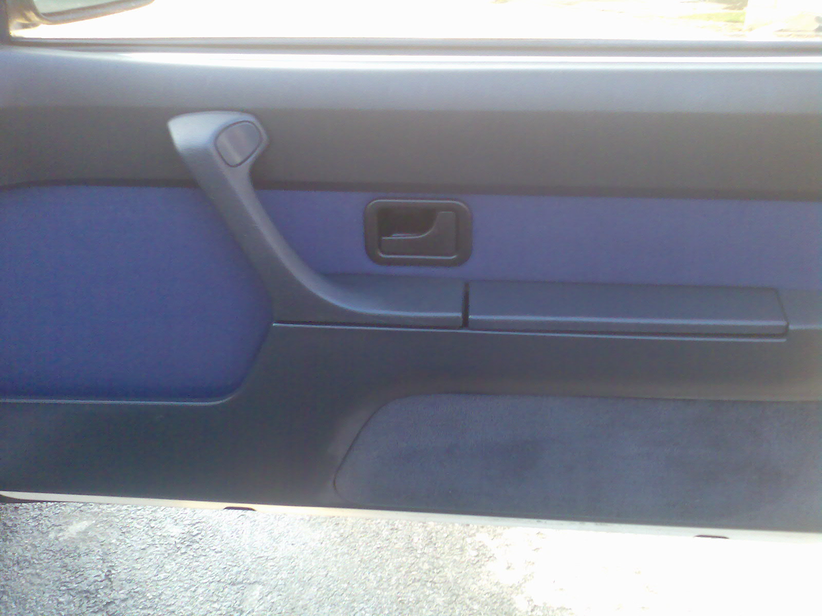

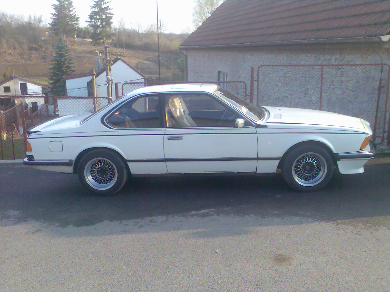

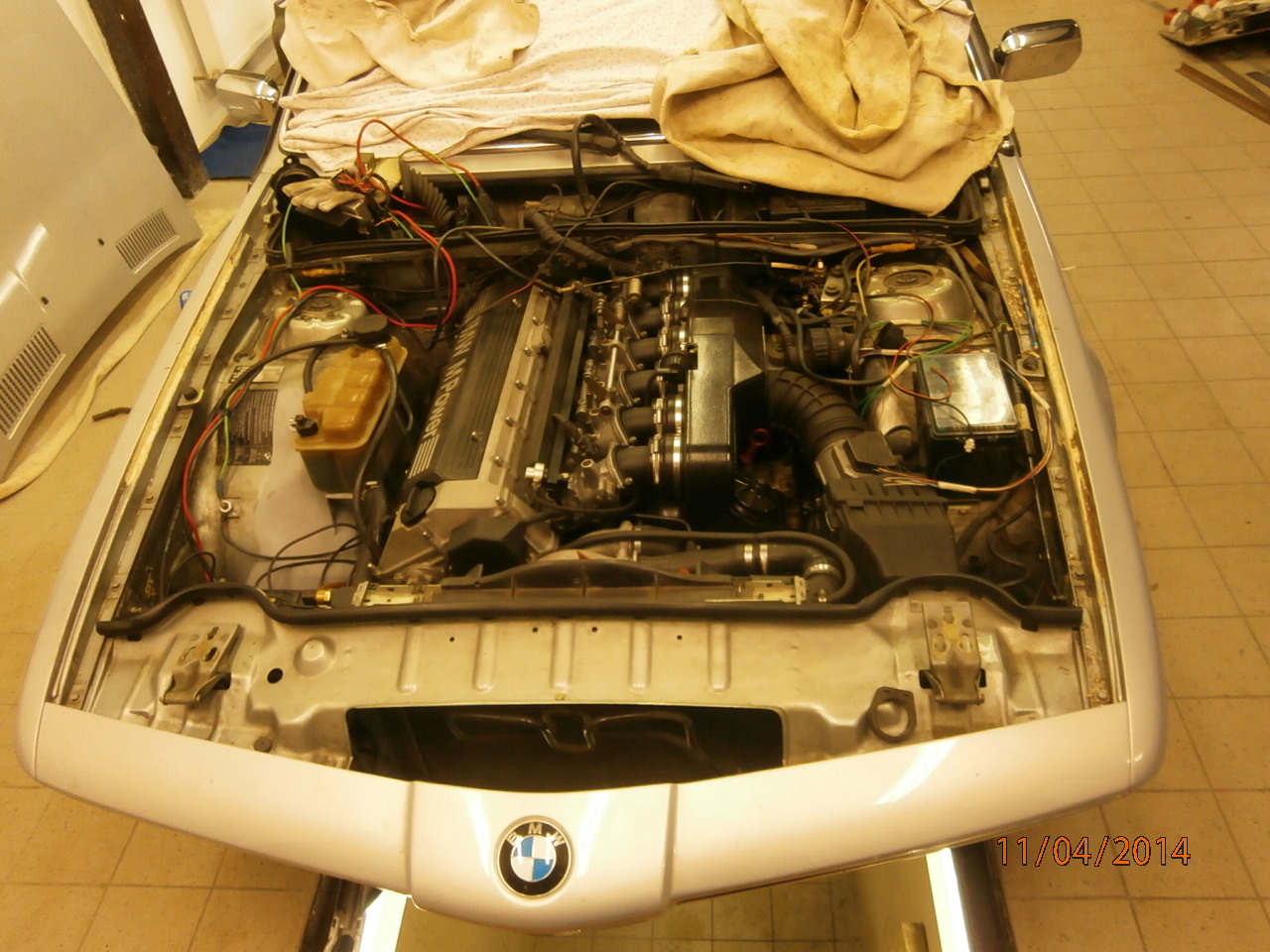

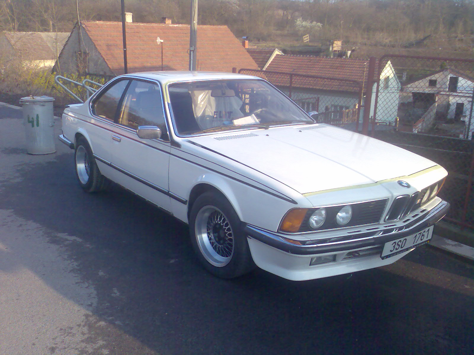

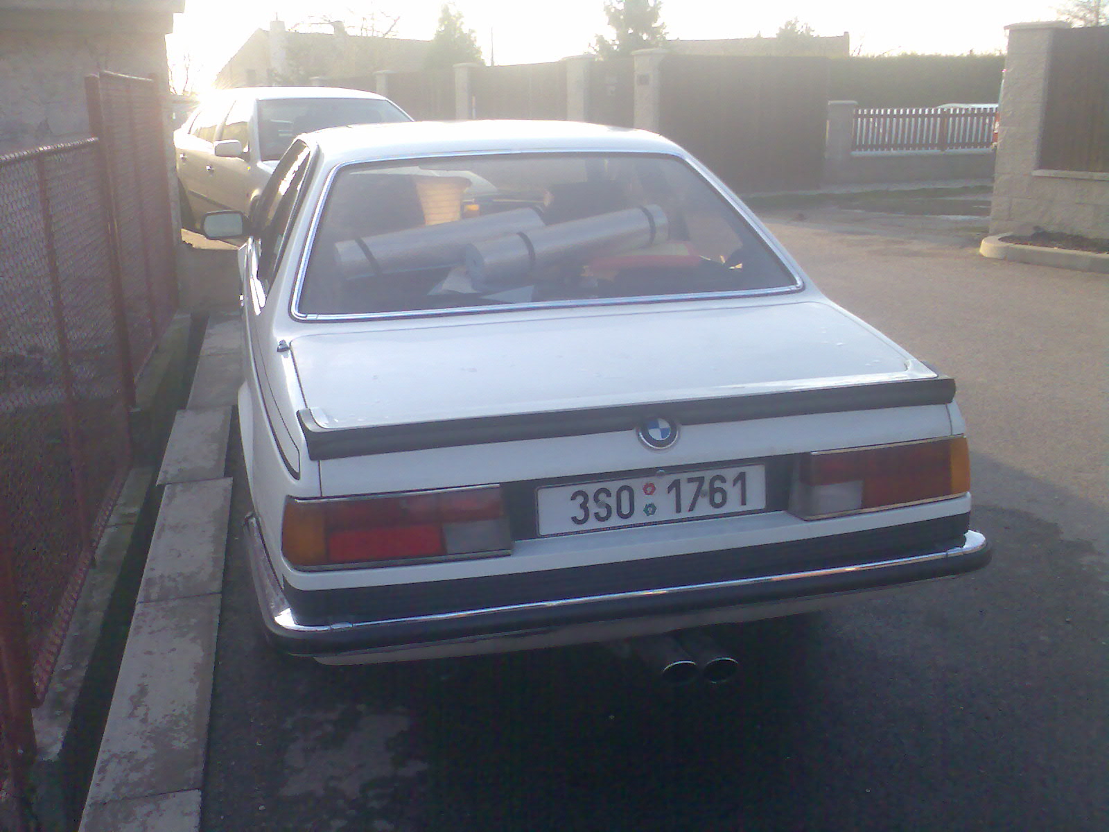

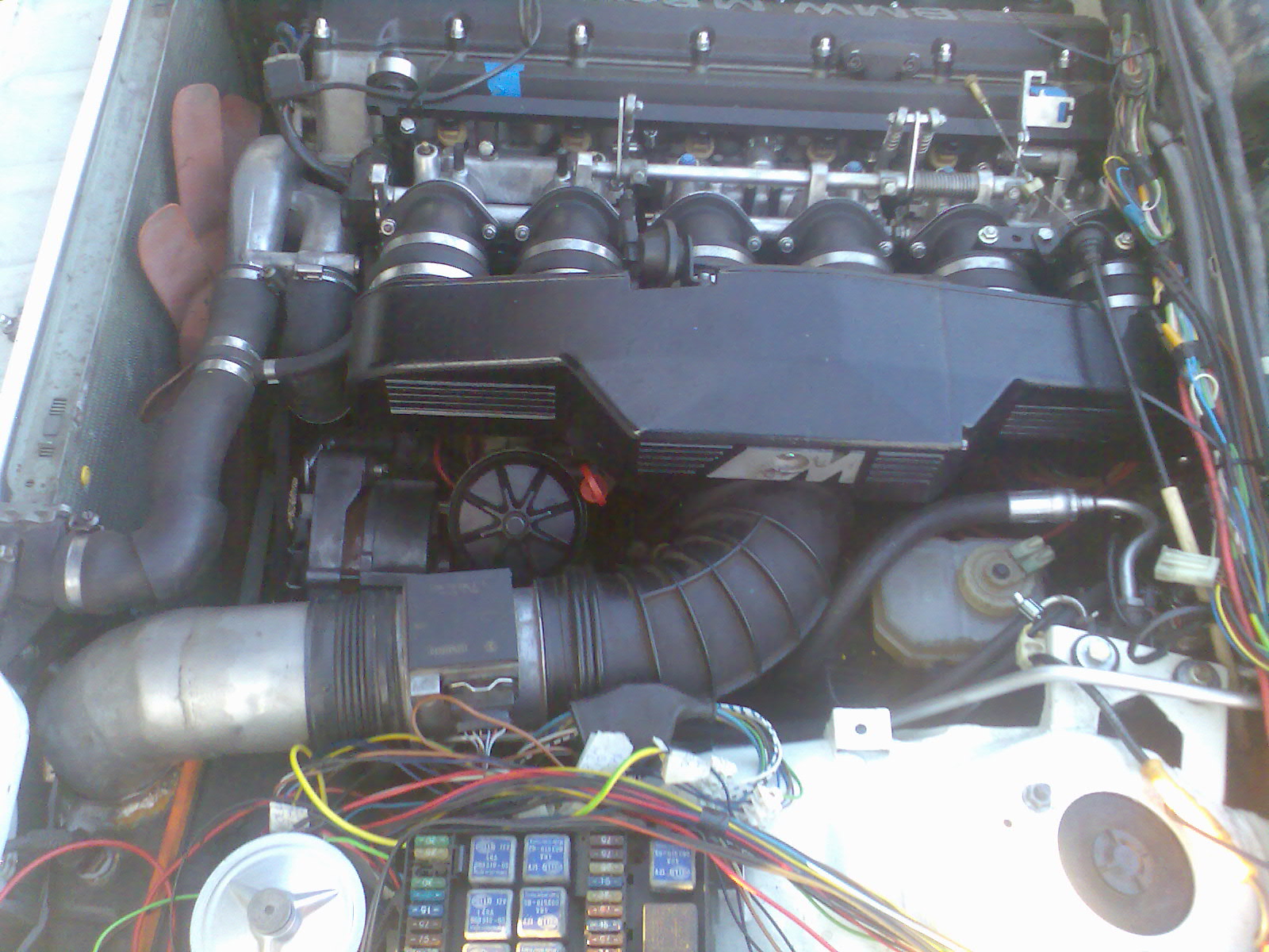

tak stribrna M6 3,8 je uz plne vchodu pojizdna s hotovym nerezovym vyfukem a nove usitym vnitrkem,ted dokoncit drobnou klempirinu a detaily, bila M6 3,6 je take pojizdna a ma novy latkovy vnitrek v modre barve ale je nutne jeste udelat mensi vule ventilu,maji vetsi hluk fotky bile 6ky, stribrnou dam priste,jsou z telefonu fakt mizerne
Re: Upravy zraloku e24 s M MOTORY a e23 do originalu - Velva

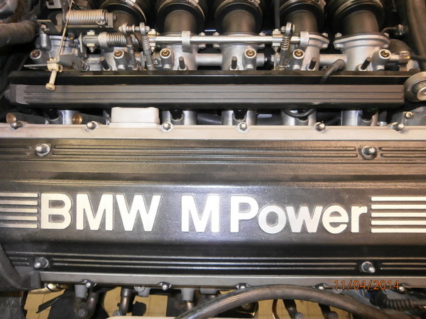

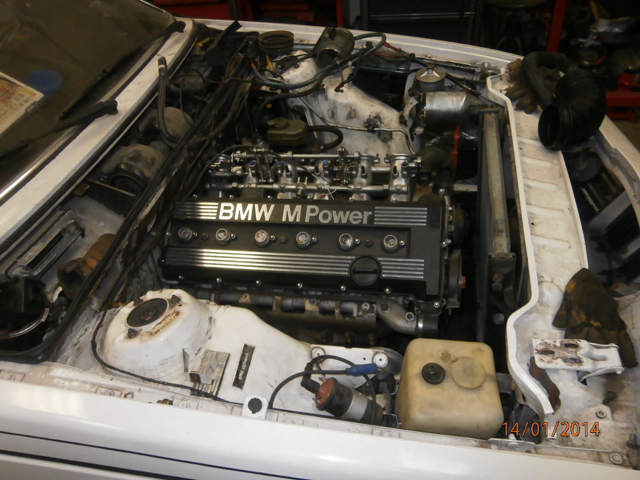

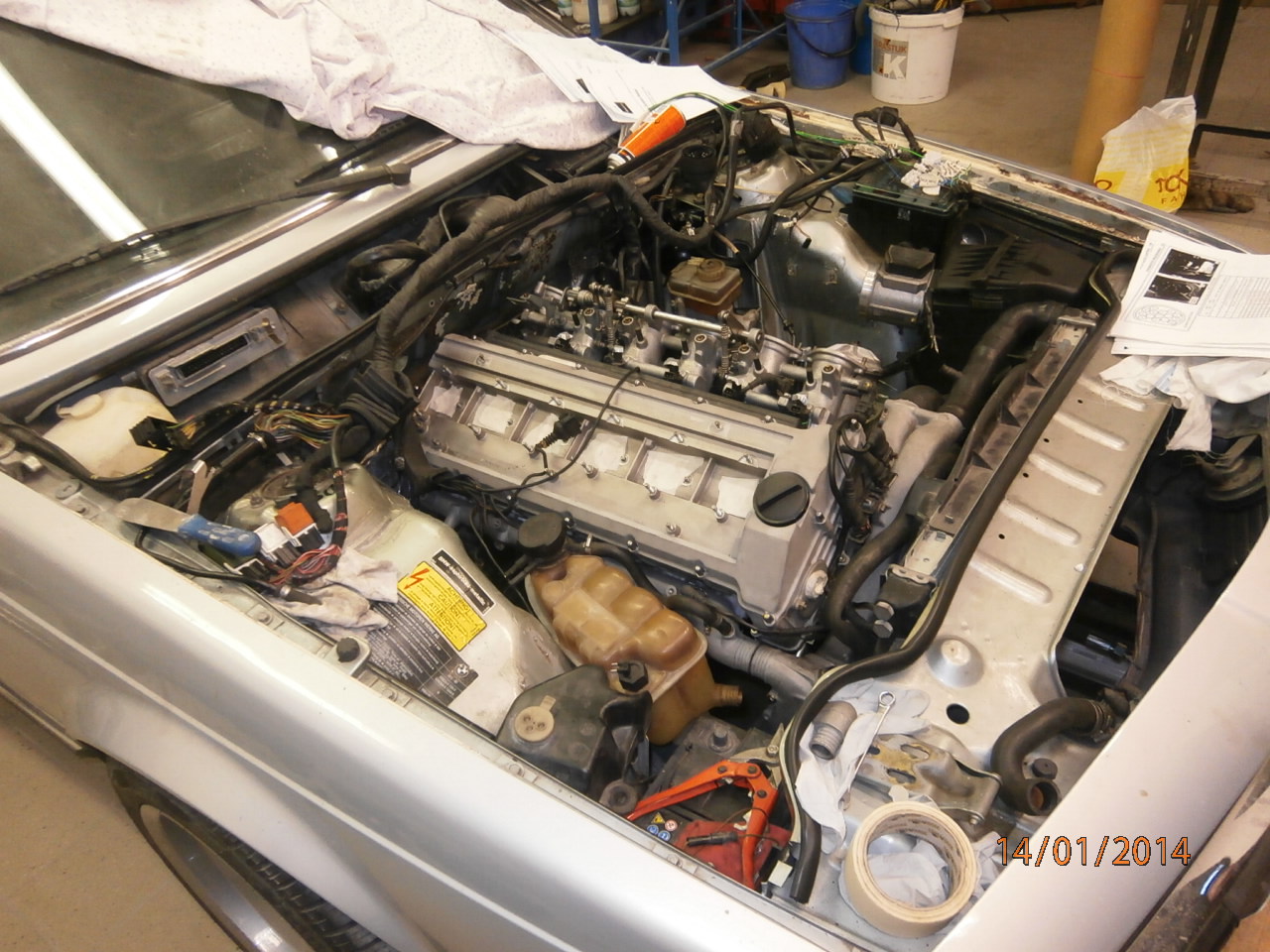

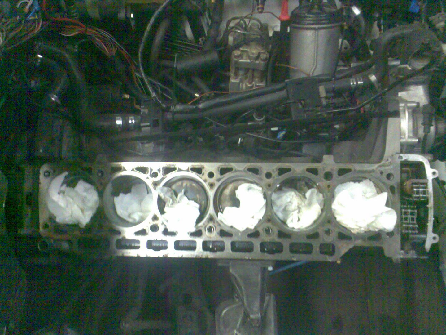

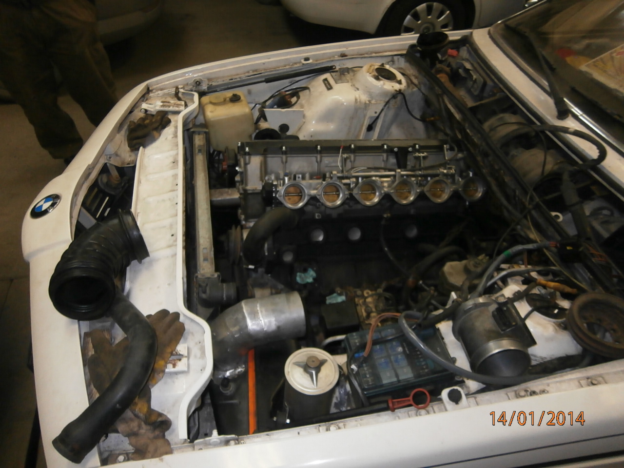

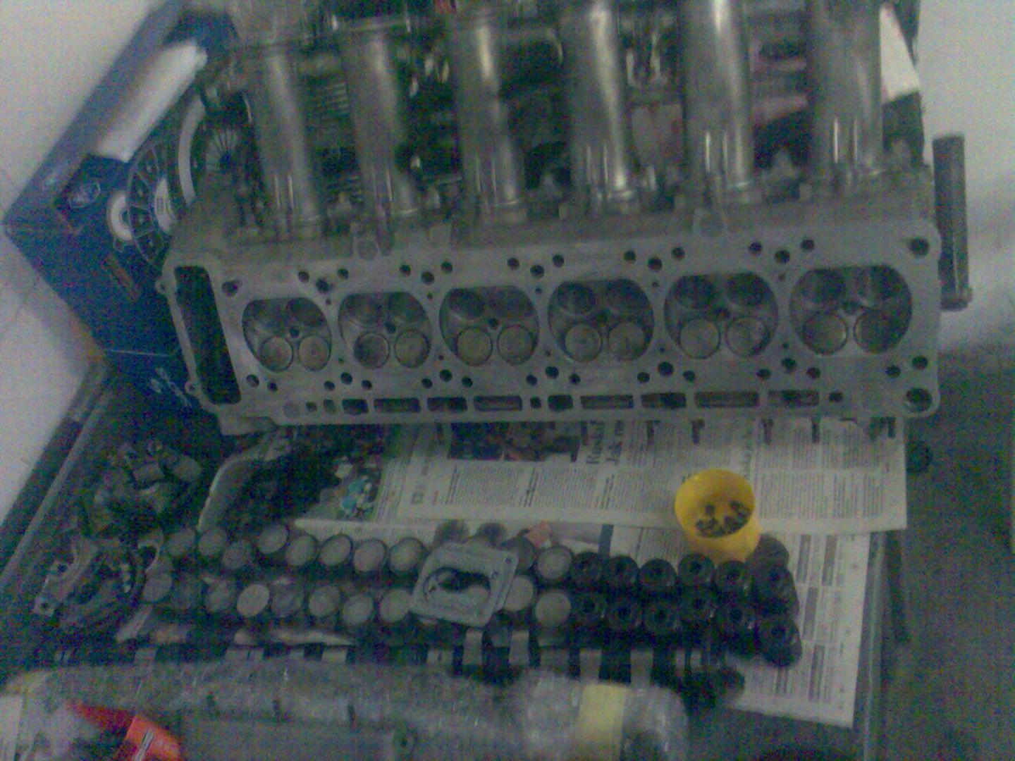

tak bila 6ka uz bezela, ale nesel motor dobre tak se castecne odstrojil,sundala se hlava,opet se prohledly v defekte ventily,jeden vyfukovy se vymenil,zavada byla vadnou remenici,na ktere je snimani,po zpetne montazi je jiz vse vporadku a motor bezi velmi pekne a klidne

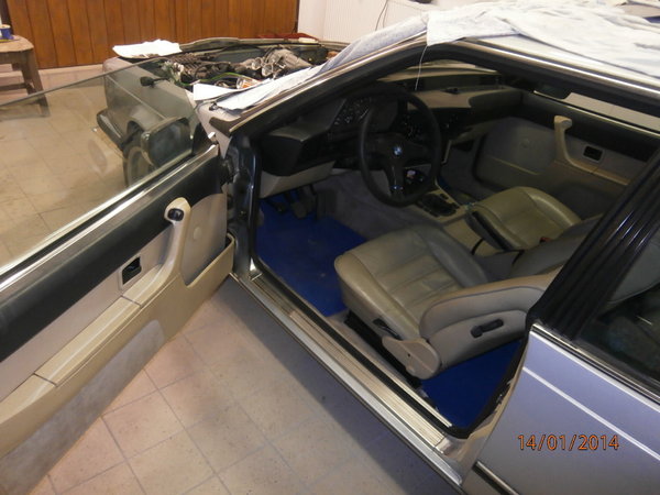

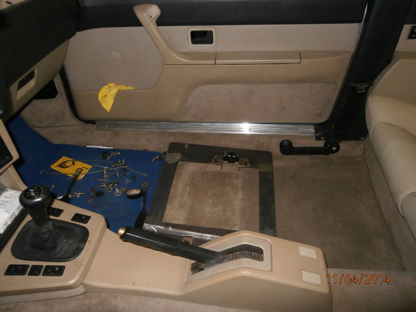

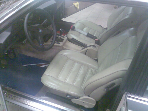

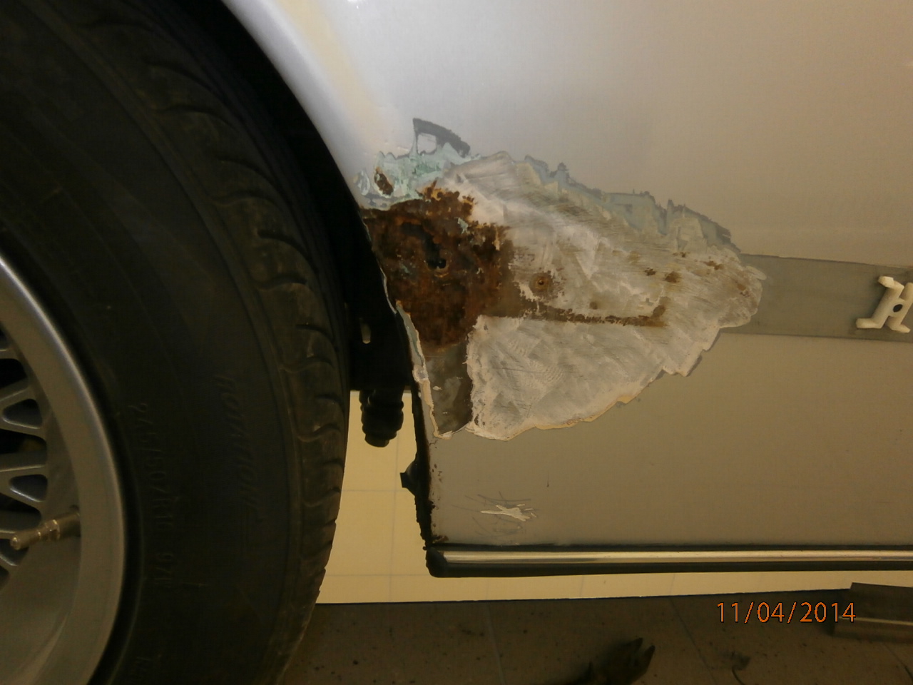

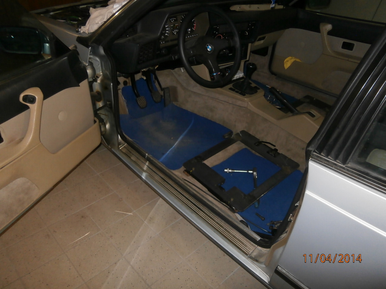

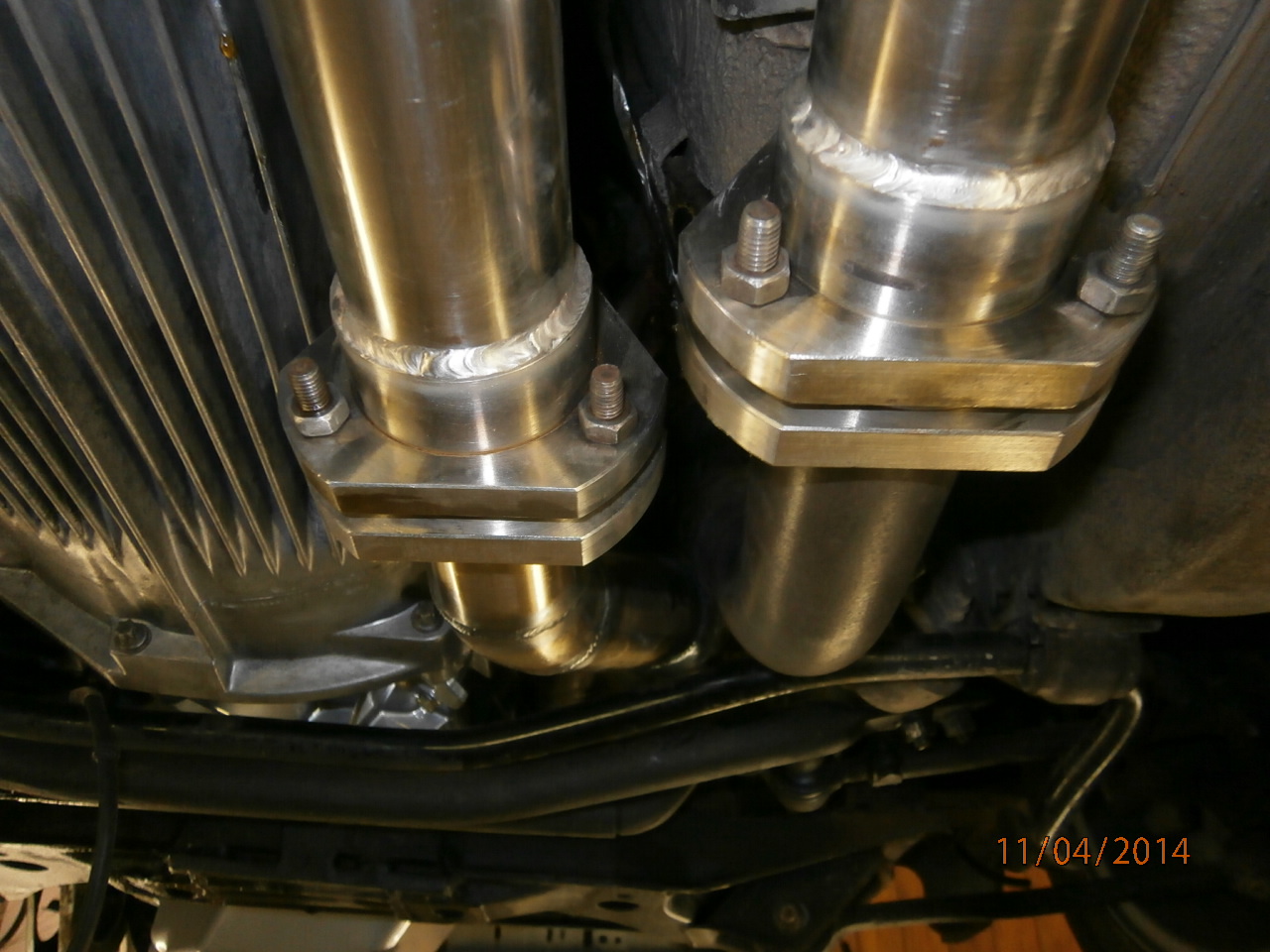

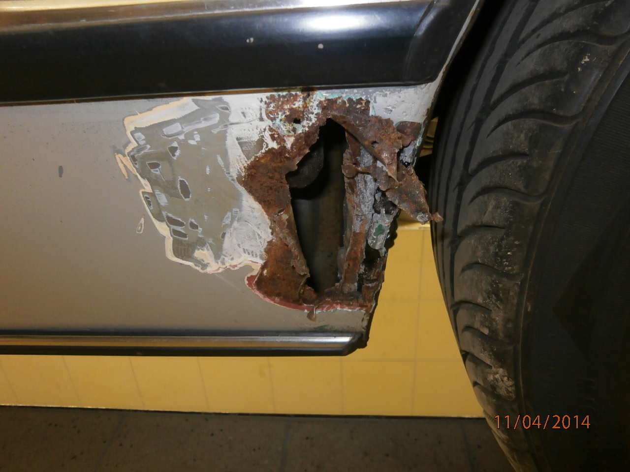

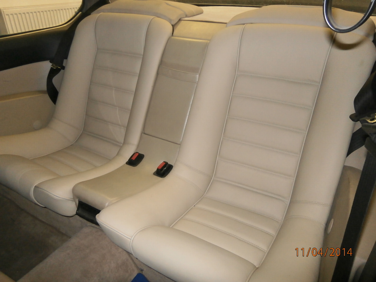

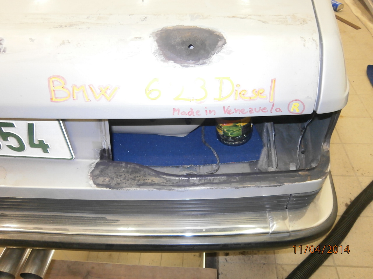

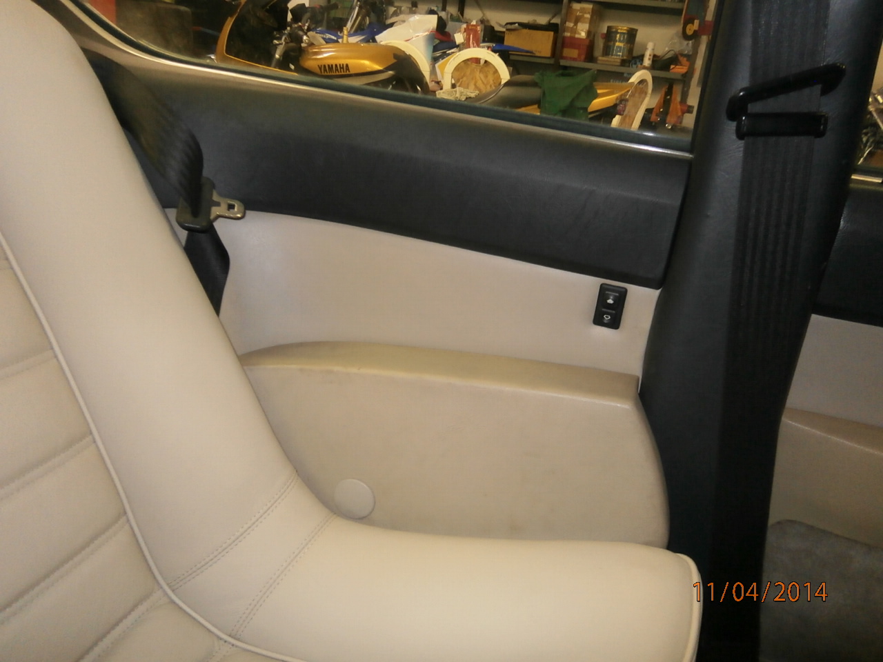

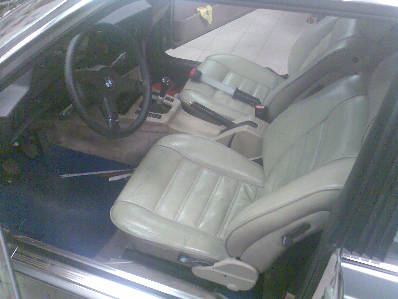

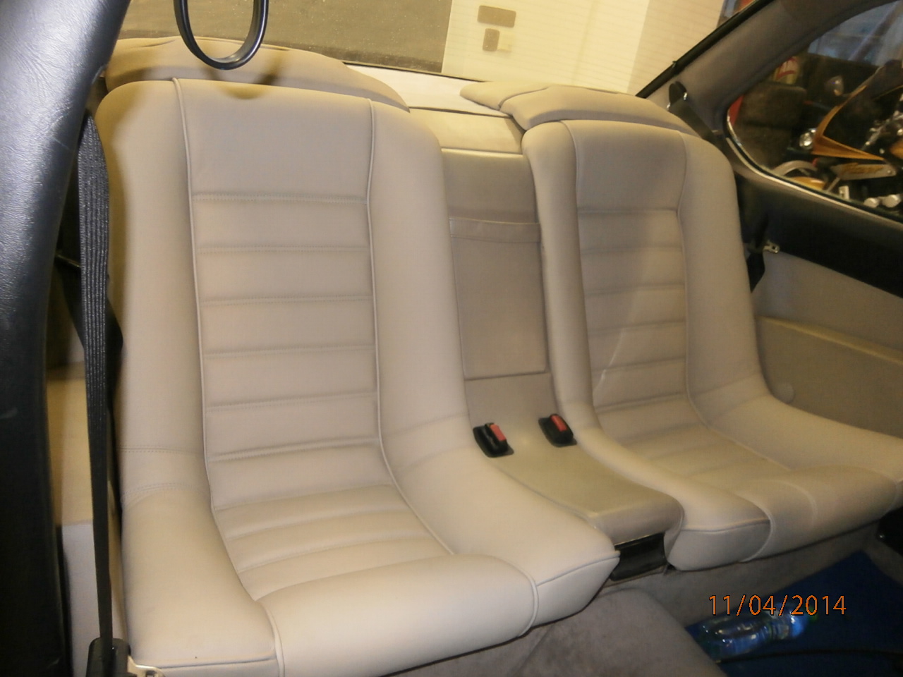

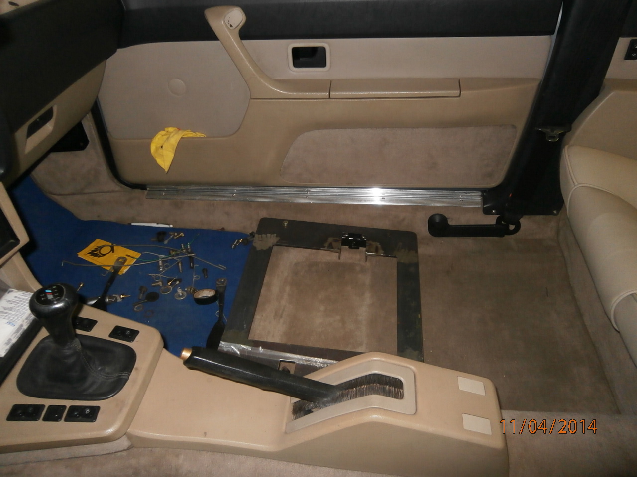

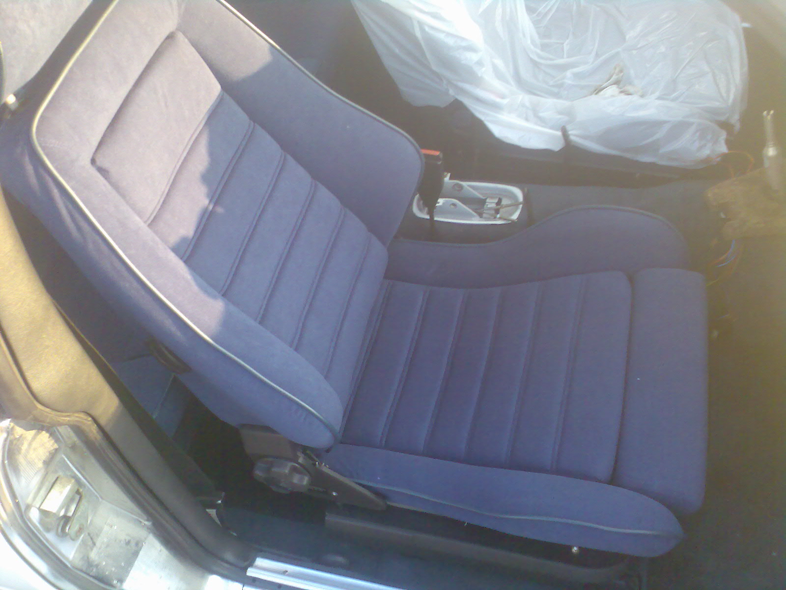

stribrna ma hotovy vyfuk,komplet z nerezu,zadni dil je i castecne vyplnen vatou na vyfuky proti rezonanci a vse mechanicke je jiz plne funkcni,nyni se resi namontovani novych ocalounenych sedadel kuzi a pro predni sedadla recaro je nutne upravit jejich uchyceni,pak ceka mensi oprava klempiriny
Naposledy upravil(a) jirina dne ned 13. dub 2014 11:54:25, celkem upraveno 1 x.

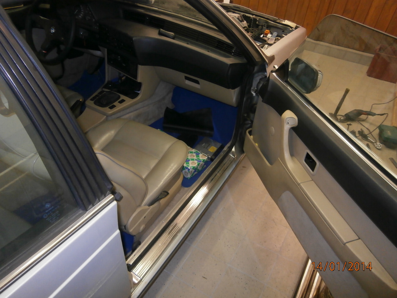

kuze a uloz. sedadel

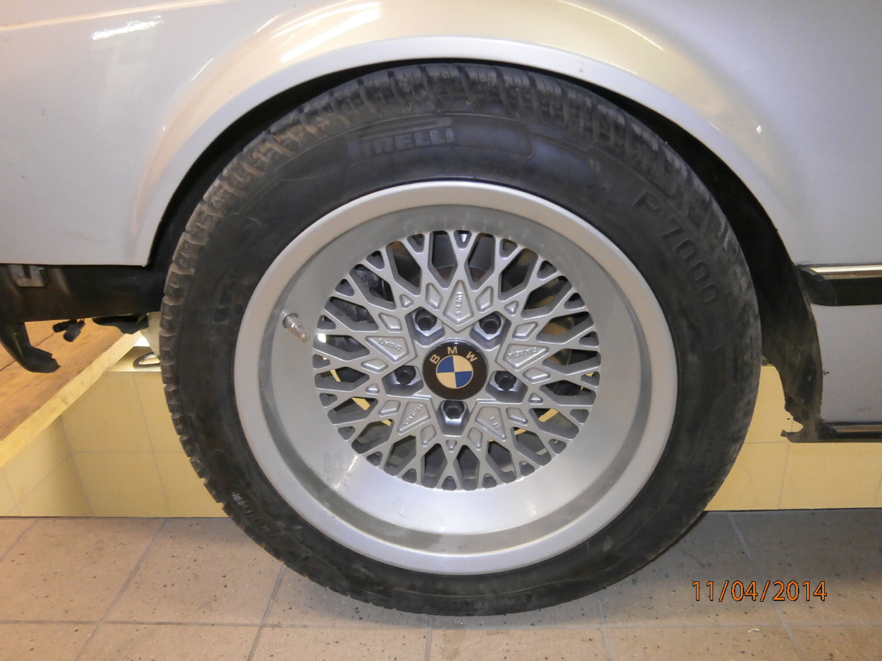

stribrna jirky
