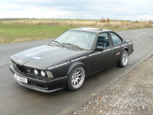

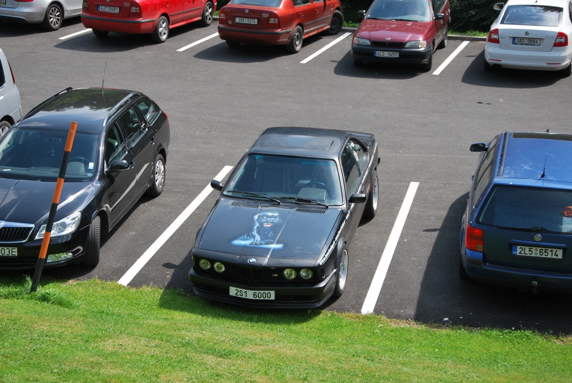

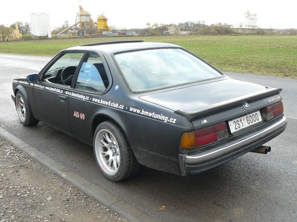

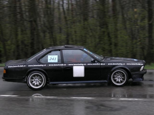

tak jsem ji mirne pospravil na sezonu,potrebovala mirne klempirinu,novou hardyspojku a stredove lozisko(upravene z tranzita),vymenil jsem servopumpu a nejaky hadice aby neutikal olej,nove desticky,olej do prevodovky,motoru a samosvoru,pruziny predni napravy a nejaky ten cep,jeste me cekaji svetla,sedadlo spolujezdce a poopravit vzhled,uz se tesim na jezdeni i kdyz je to pro nas stale vice s ruznyma prekazkama a budu poslouchat ze jsem pirat silnic !!,dnes vlastnit nestandartni k tomu jeste rychle a hlucne auto je vlastne zlocin,(asi zacnu krast,to je lepsi....) P.S motor stale jezdi i kdyz presahl 420 t.km,ale tu 5,6ku tam dam at je sranda,jen nevim kdy ,kdyz se ten 5 litr tak brani...

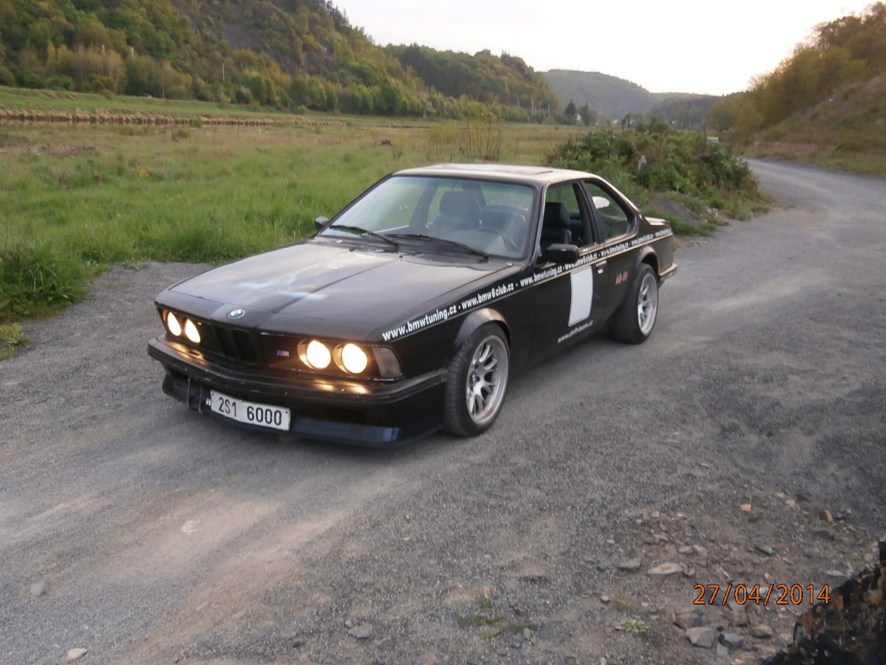

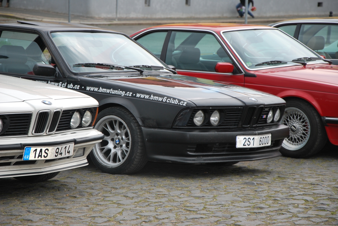

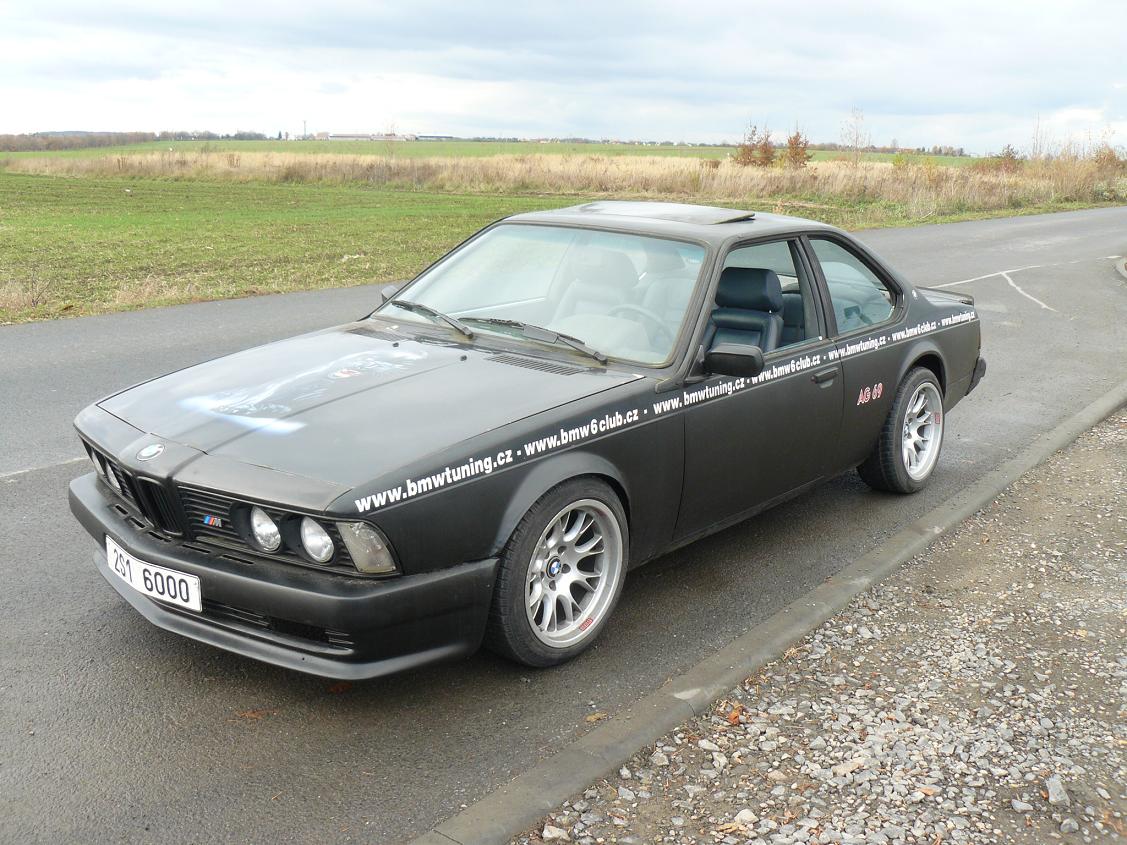

auto stale funkcni a vcelku po zimnim jezdení,foto unor 2012,pred mensí upravou na tuto sezonu

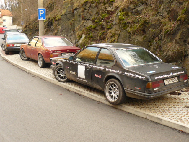

auto jsem pouzival i v zime, bylo to super,je plne funkcni akorat po 3nedelnim stani v lednu po obleve pri nastartovani vyhorely oba uhliky ve vickach zapalovani protoze se tam vysrazela voda, tak jsem je vymenil za nove origo bmw, je to jiz super a dalsi den jsem v zatacce prorazil zadni levy kolo,ale dojel jsem(jen trosku vic to klouzalo) do dalsi vesnice kde jsem si ho prehodil za rezervu kterou jsem mel vprazdnou, tak a ted jeste prehodim tlumice a pruziny aby to nebylo tak tvrde

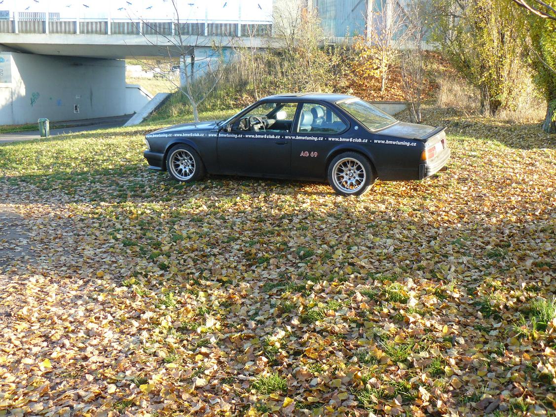

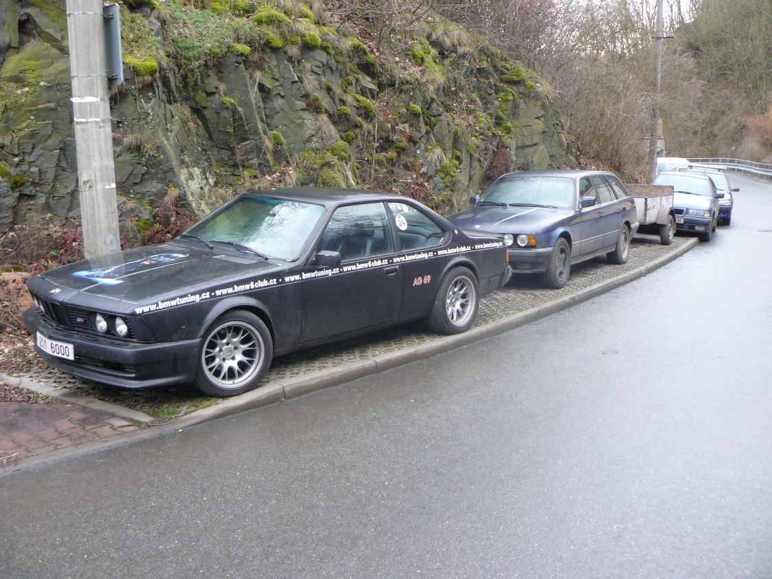

tak z 2015 foto, opet pripravena na zimu,jen jsem s ni jel jen 5x

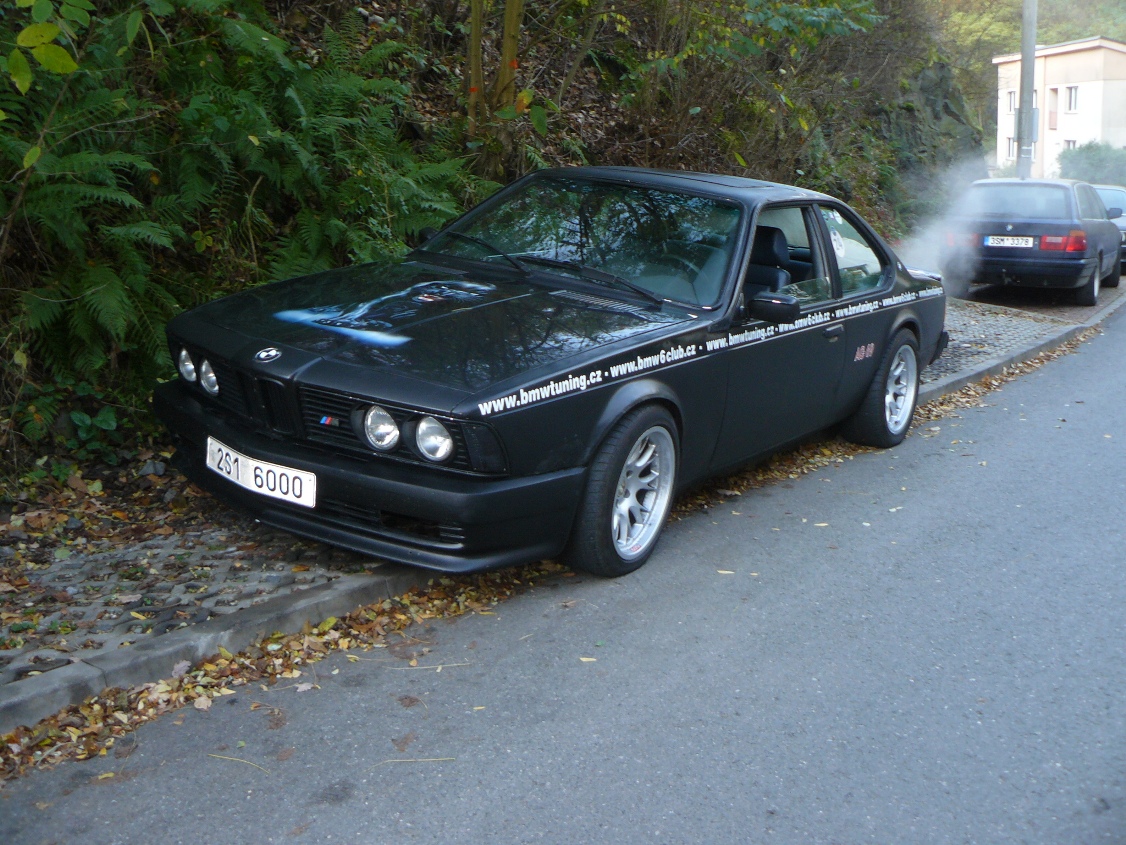

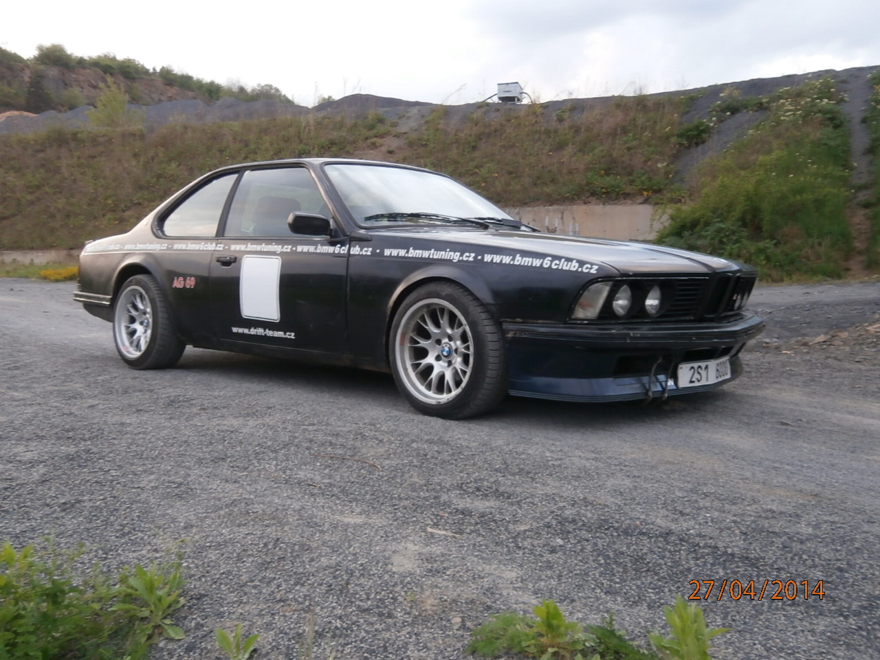

aktualni foto z 10/2015,trosku jsem ji pozmenil zpet k puvodnimu vzhledu z doby postaveni v r.1997,svezeni stale skvele,bez poruch a nehod

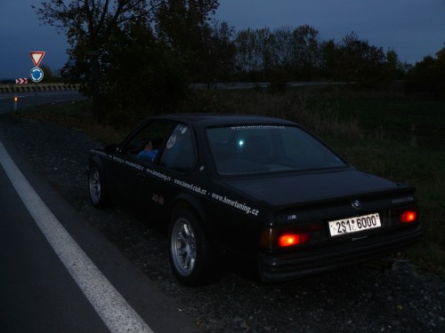

cely rok auto jezdilo, jen pred odjezdem do Jedovnice zacalo stavkovat,tak jsem jel jinou,oprava v dalsim tydnu ukazala 3 ks vadnych-nepruchodnych kabelu na strane 7-12,odesly fajfky na svicky.Najel jsem s ni behem roku 5,5t. km a na zimu bude v provozu,protoze je s ni sranda,ma na snehu pak nesmyslny vykon,ktery neomezuje zadna elektronika a 75% samosvor to znasobi na druhou

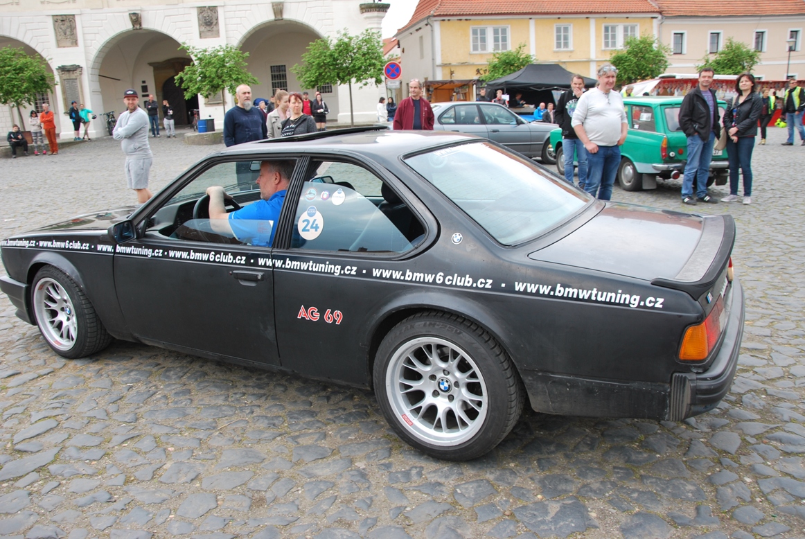

auto stale v provozu,propadla mi stk,tak musim vuz skouknout,aby bylo vse ok a hura zas do provozu,fotky z posledni vetsi akce kde jsem s ni byl- Vevary namesti v kvetnu,akce byla super,pak jsme se i hezky svezli a cerven a cervenec jsem skvele protah 650 po cechach,hlavne po okrskach.

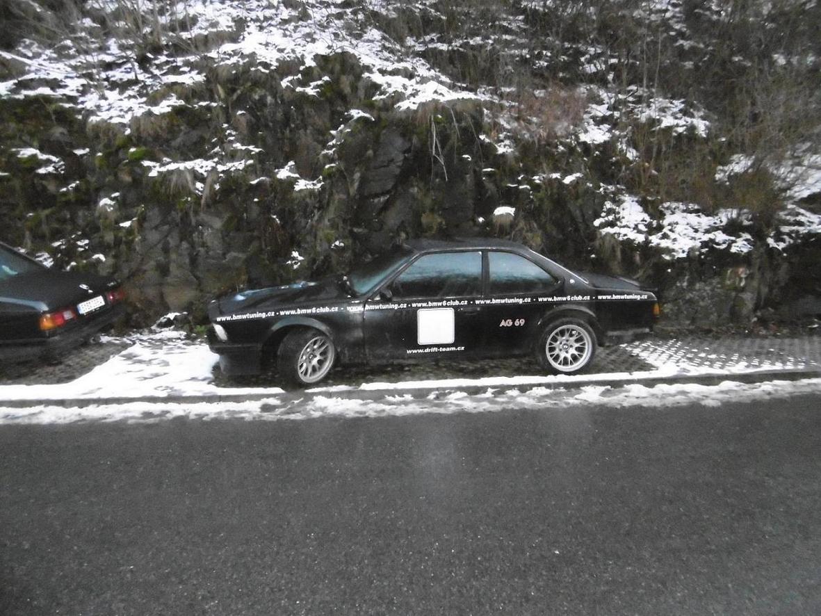

žrakok je v pohotovosti,bude jezdit i v zimě,stále bez větších problémů na to jak ho používám, tak si s ním sníh užiju, trošku ho snad na jaro vylepším a doufám, že ho nenabourám
