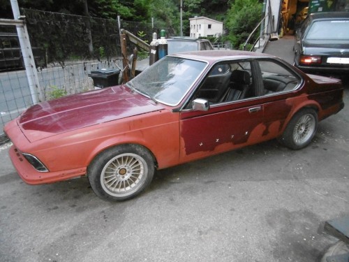

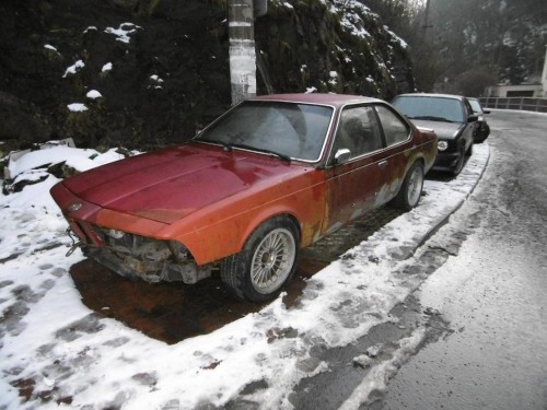

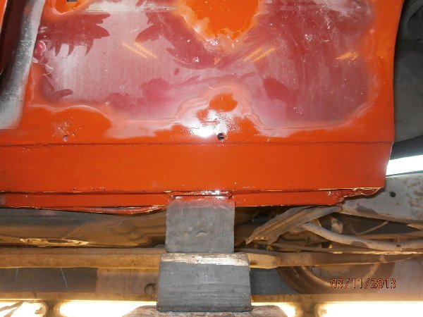

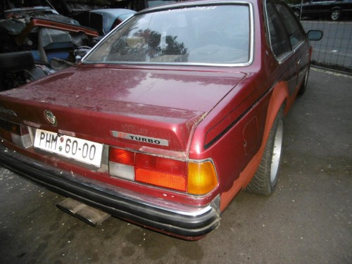

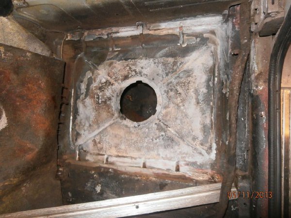

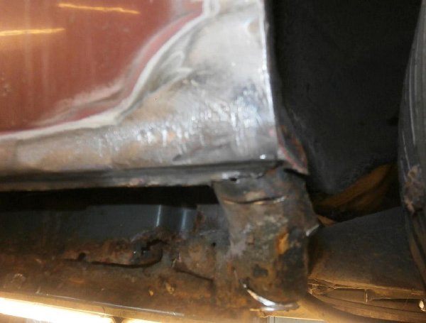

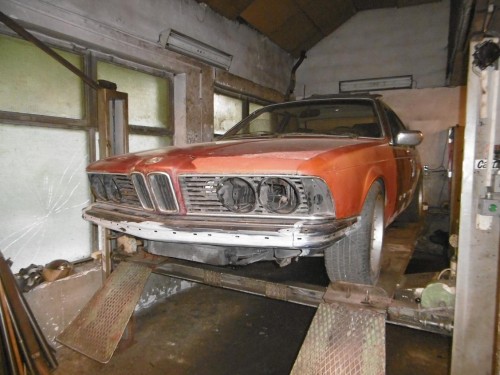

tak jsem na voze opet delal az ted na podzim,podlahy docela slusne,bylo nutne opravit zadni L.cast prahu, ceka me jeste prava strana cca tak 2 dny prace a pak lakovna,chtel jsem jezdit uz na leto ale budu ji pouzivat az po laku,jinak vesmes vse bylo pocinovane a natrene takovym divnym naterem,naposledy opravovano v r.1995,tak to dost vydrzelo,bylo to jiz nutne opravit, zaslouzi si to a auto jede 280km, tak musi byt pevne

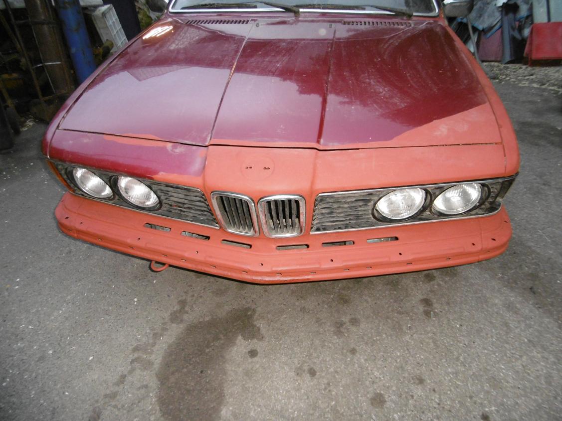

uz chybi jen nejake drobnosti na pravem pr. podbehu, nastrojit to,spasovat pak odstrojit a dat do laku

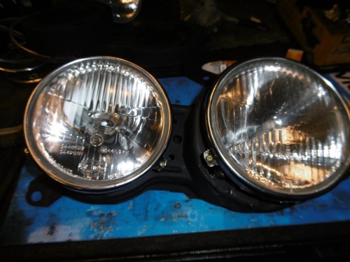

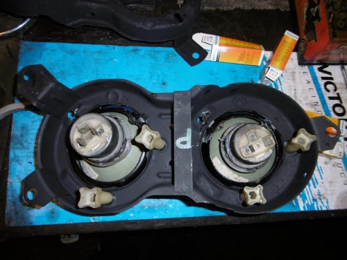

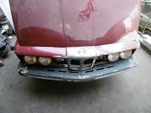

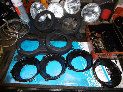

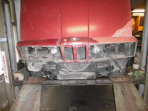

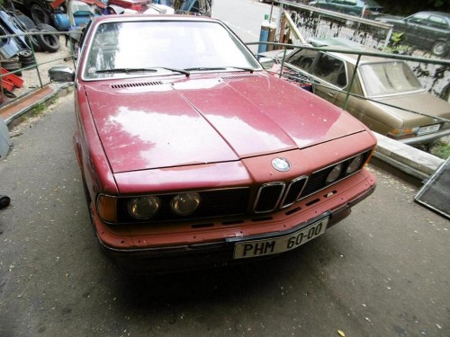

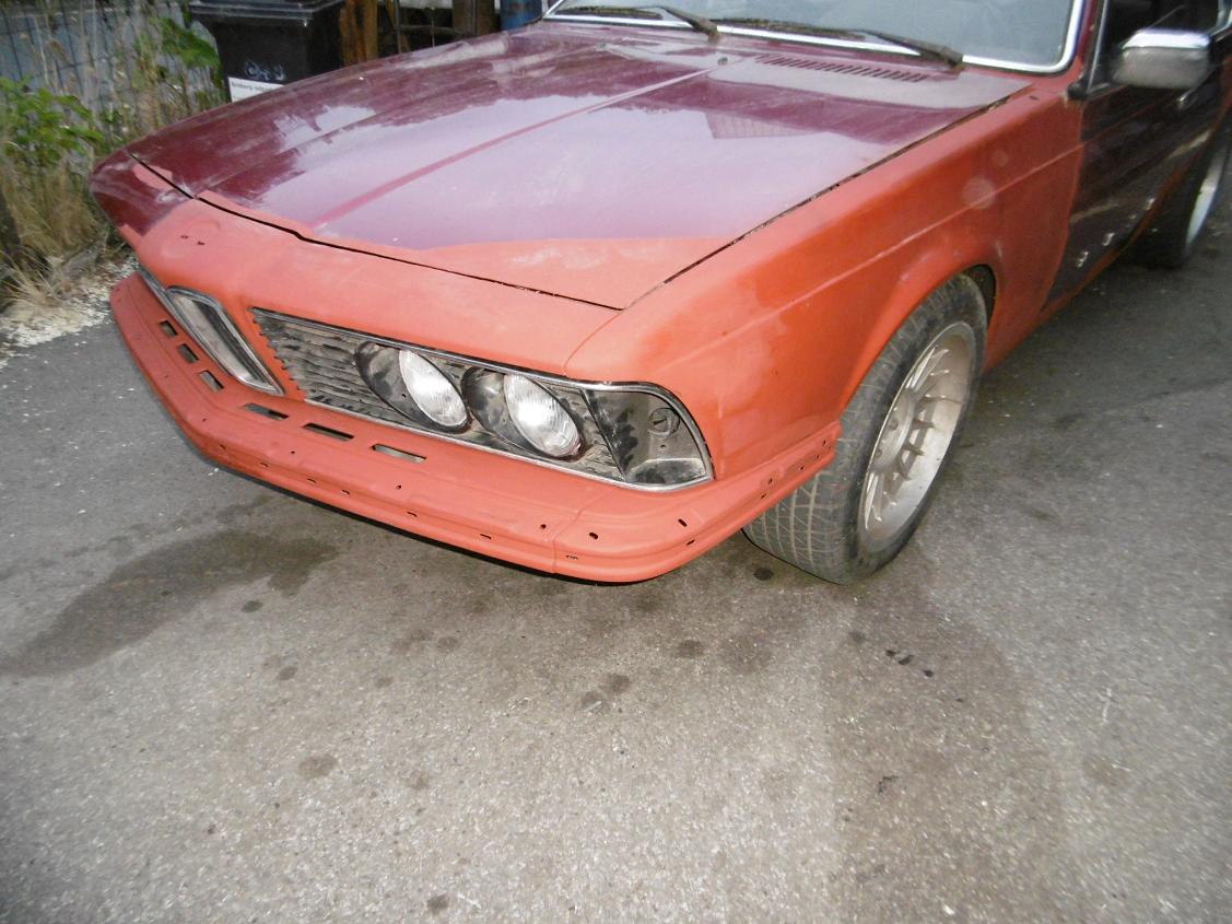

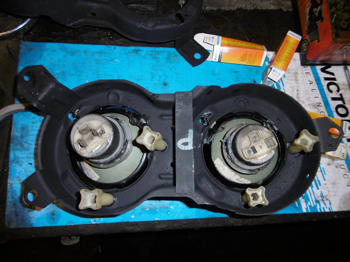

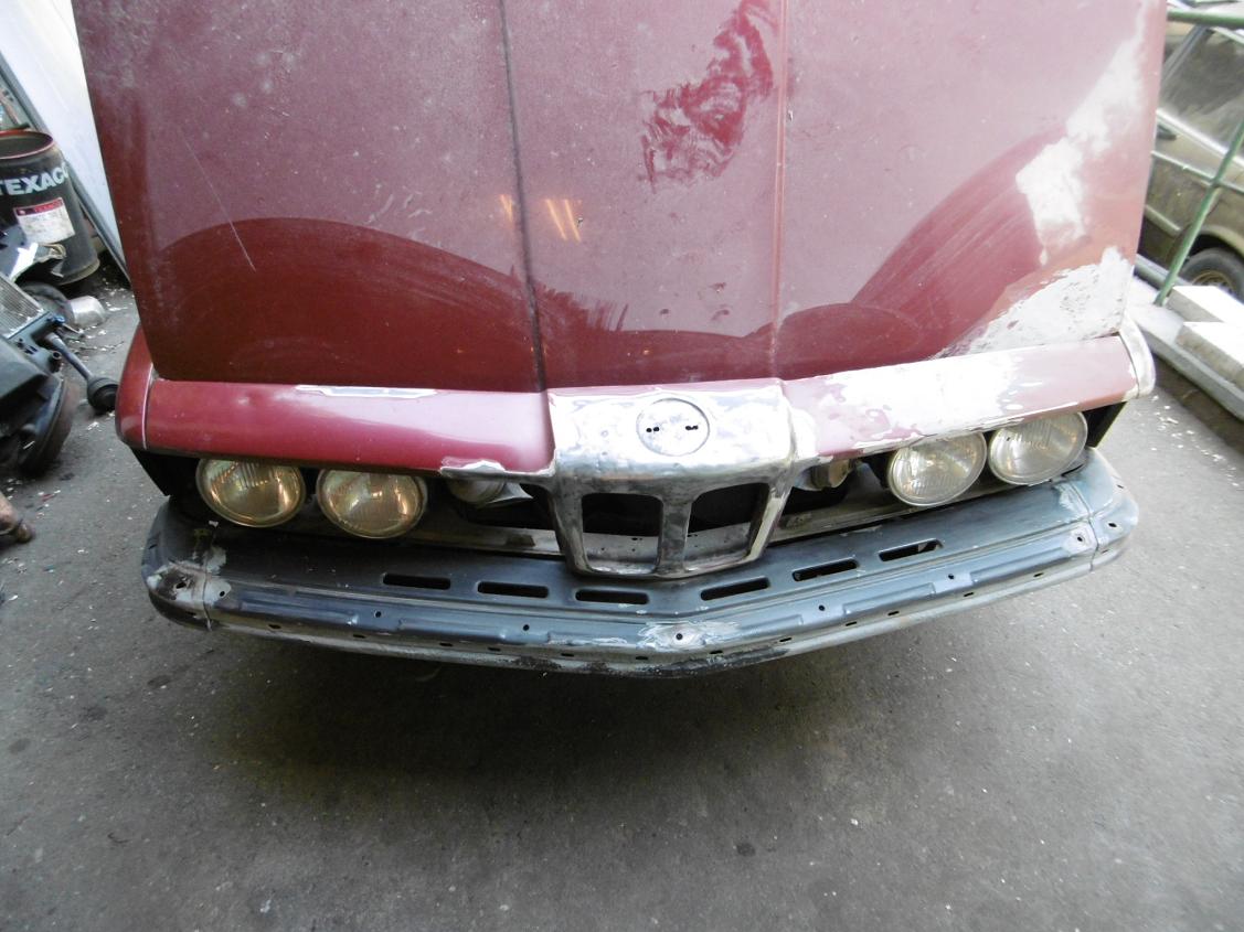

dalsi pokracovani, napasovani narazniku,obrouseni a natreni odrezovacem a zakladem, sestaveni svetel a napasovani mrizek,blinkru, auto je stale pojizdne,jakmile bude kompletni tak udelam stk a pak casem lak, na vnitrek jsem nechal nove posit Alpina sabelty do cerne latky, a tyto Alpina recara zrenovuji a dam do druhe,kola Alpina 17 jsou jiz v renovaci,tyto na voze jsou z e32 Alpina B11, ktere tam vratim. Jinak jsem z vozem nejel vice jak 3 roky,bude nutne udelat brzdy a drobnou opravu vyfuku, jeste prehodit prevodovku, tato spatne zacla radit zpatecku

Co ty americký lampy s tím se dá u nás jezdit? :-)
Re: Alpina e24 B7Turbo zas pojede
Samsa píše:Co ty americký lampy s tím se dá u nás jezdit? :-)
jasne, pokud maji E homologaci tak ano

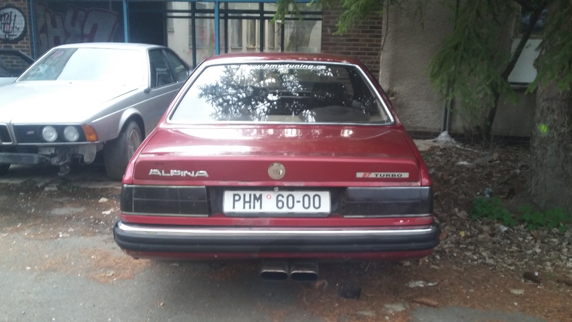

hotovo, uz je plne pojizdna a v zime ji nalakuji

4eká v depozitu, pojizdná bez opravy laku :(
