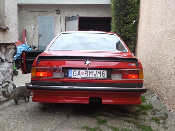

Pridal som malé úpravy, ktorým sa velmi teším. Krídlo+spoiler pod zadným nárazníkom.

Podnárazník vypadá dost dobře, musím se Tě pak zeptat kde a kolik jsi za něj dal, já ho kupoval nakonec origo v BMW a se všema sarapatičkama to stálo strašnej ranec..
Je škoda,že jsi nedal křídlo Mtechnic,sluší tomu o trochu víc..(číslo 7)
http://bmwfans.info/parts/catalog/E24/C ... gle_parts/

Ja som za podnárazník komplet + striekanie dal 500 euro. Je to pálka. A od krídla M-technik som upustil z dôvodu toho, že ja mám k 6 z Nemecka papiere clasic data a moja 6 mala aj prahy aj krídlo M-technik a je k tomu fotodokumentácia. Zvážil som to po prezeraní vela fotiek na internete. Ak aj niektorá má prahy a zadný podnárazník tak má gumene krídlo. Decentnejšie sa mi zdá takto. Škoda, že nejdeš do Buchlovíc. A ešte jeden detail, u nás je pod M-technik úplne iné krídlo, to o ktorom píšem ja.
http://bmwfans.info/parts/catalog/E24/C ... m_technik/
http://static.bmwfans.info/images/epc/NTM3MV90.png
