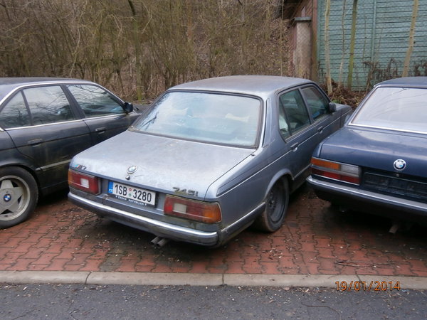

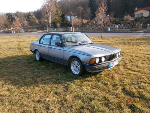

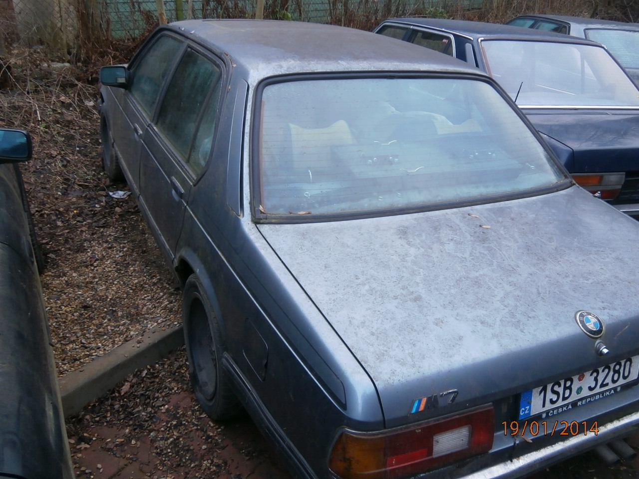

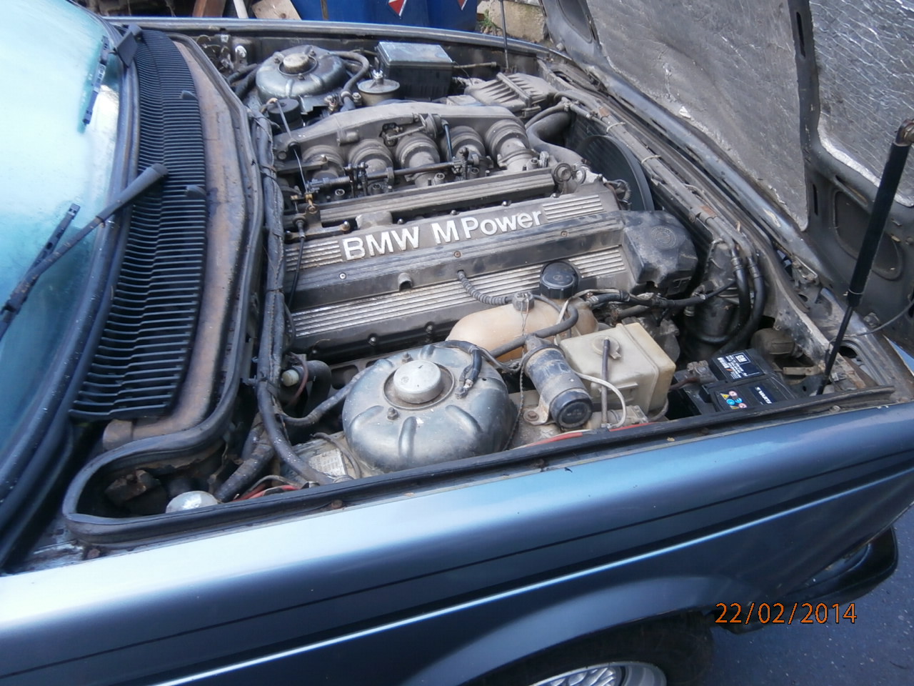

tak jsem sehnal tento vuz, ktery jsem pred vice nez 10 lety postavil z turbiny(protoze original byl jen s pravostranym rizenim a jeste se nedal sehnat),auto stale super jezdi,bude potrebovat trochu klempirinu a drobnou opravu vnitrku, tece radiator topeni,jinak vse je dobre, je tam motor M5 s 3rychlostnim automatem, sehnal jsem k tomu 5kvalt sport getrag a spojku z M5 e34, kratsi razeni a samosvor 25% s prevodem 2,83 bude to docela rychla sedma,uz ted jede 270km,(1-100,2-200 a zbytek trojka), fotka z mensi akce(ta seda s cernymi koly),z roku 2005, od r. 2007 stala,aktualni obrazky dodam
Re: e23 M7 745i

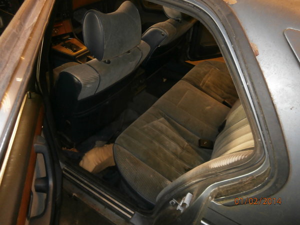

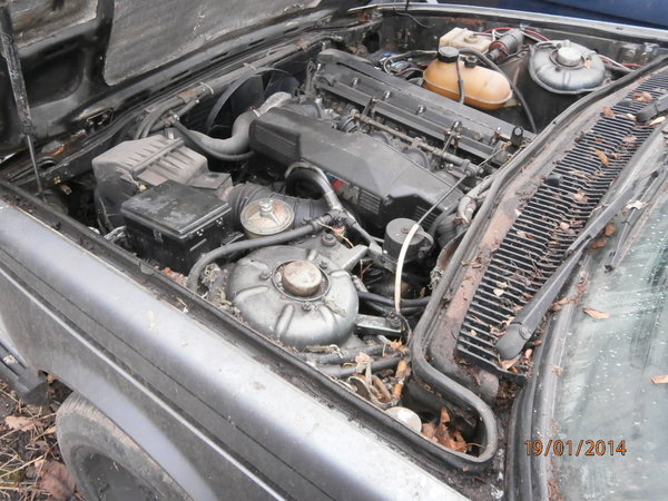

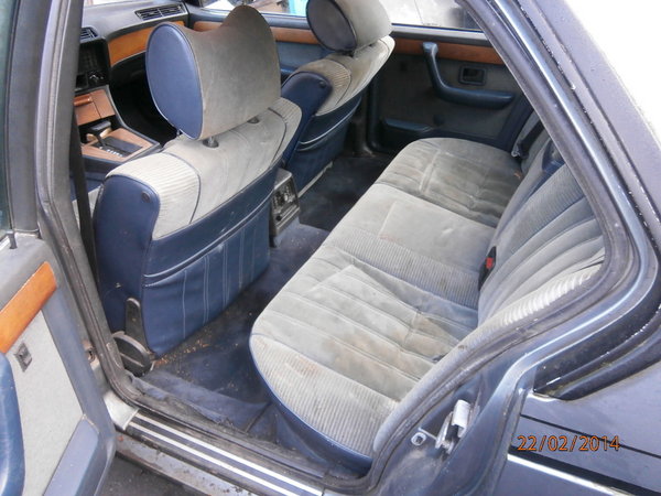

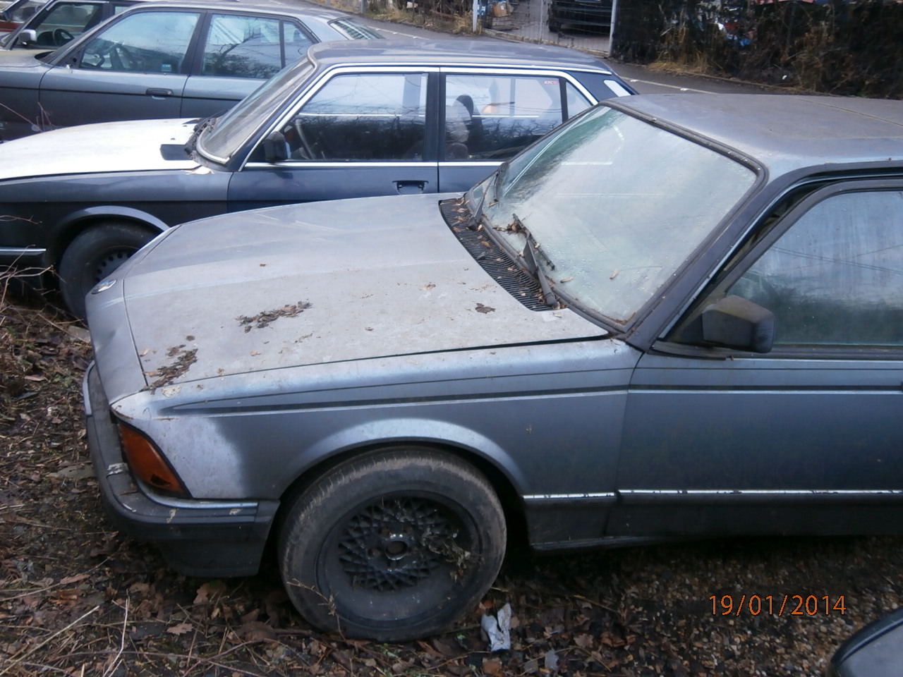

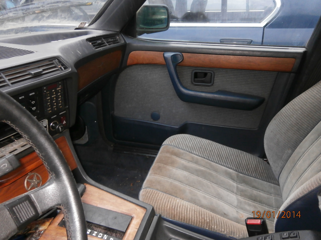

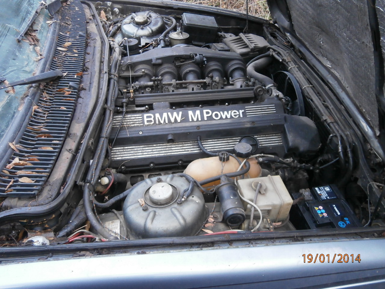

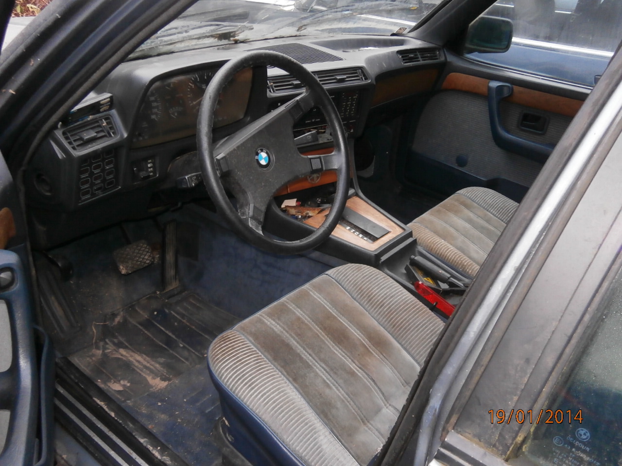

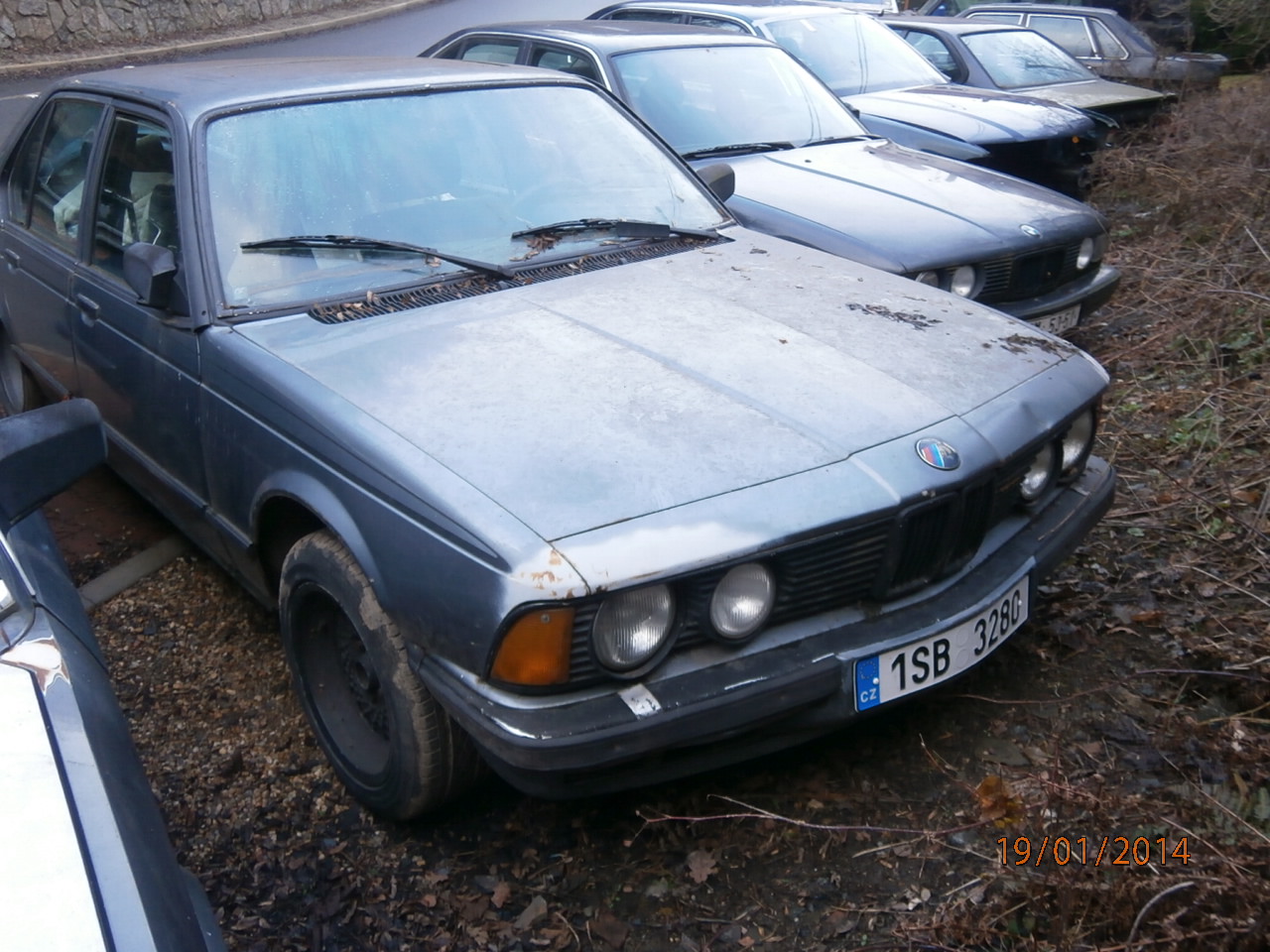

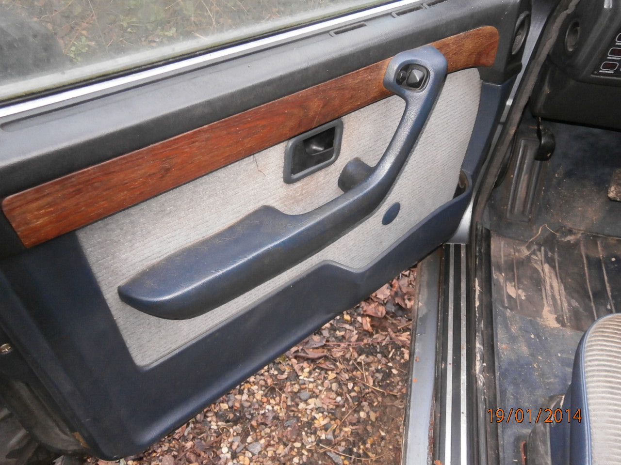

tak po podrobne prohlidce je na voze mirna koroze, tece diferak,podvozek je slusny jen je mala vule v rizeni a taky vnitrek krome sedadla ridice ujde, motor bezi super a automat funguje na 100%, lak bude potrebovat drobne opravy, spatne jdou okna,jsou zoxydovane budiky,skla jsou neposkozena, ale to budu delat az doladim obe sestky

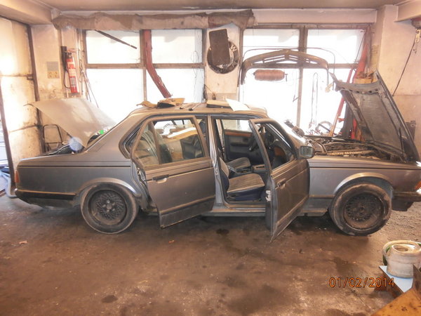

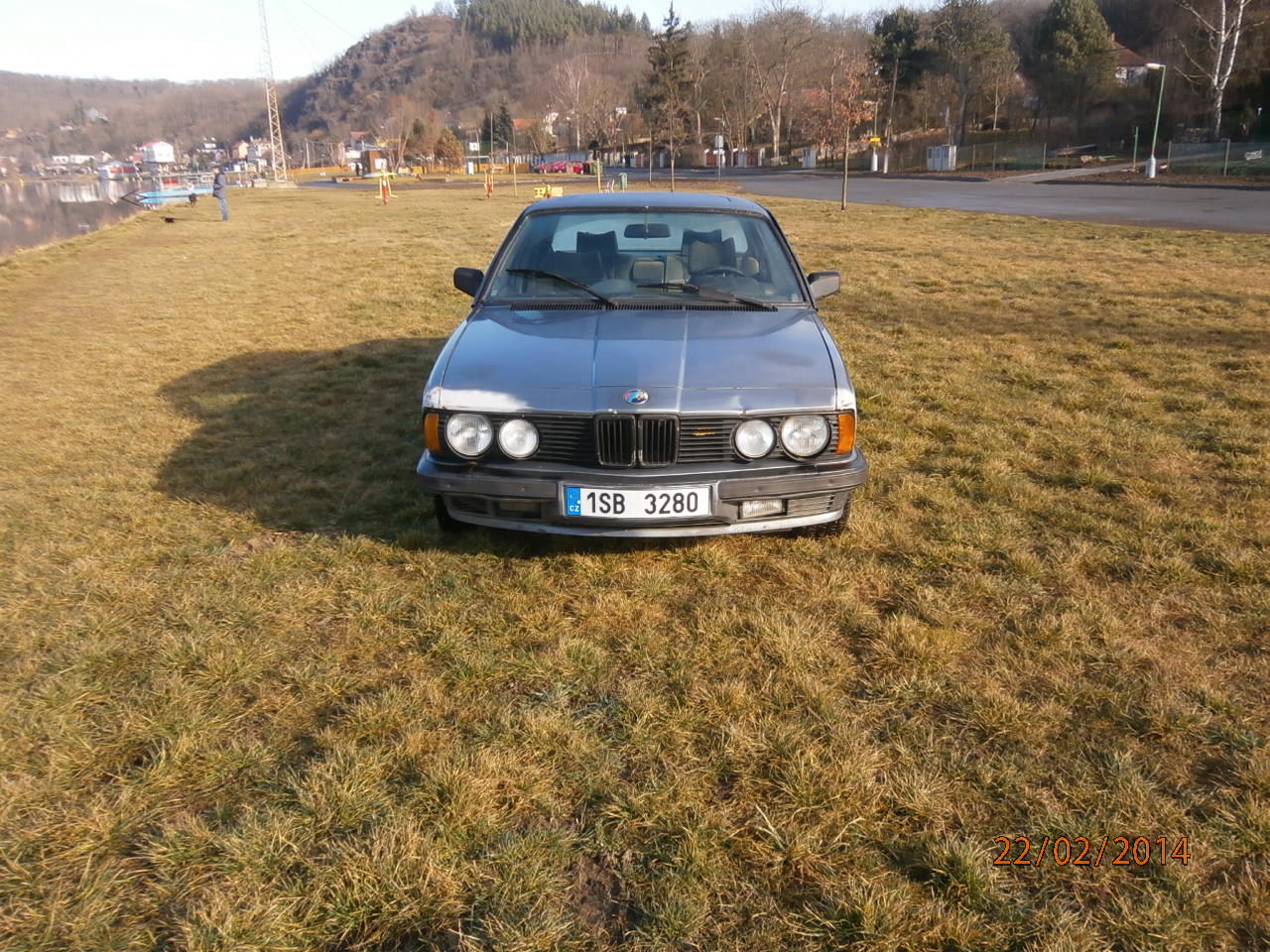

tak jsem udelal par fotek u mne po dovezeni

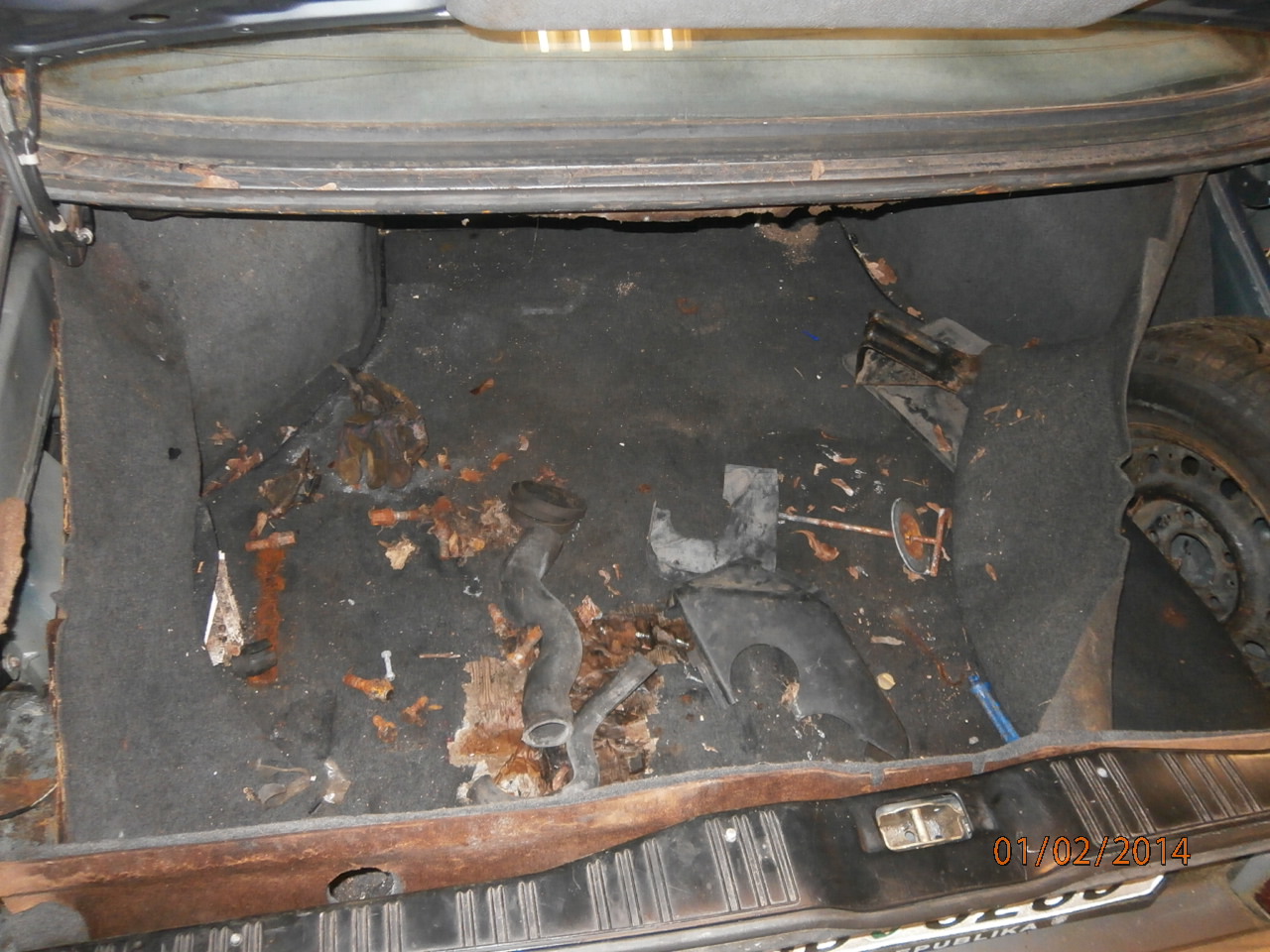

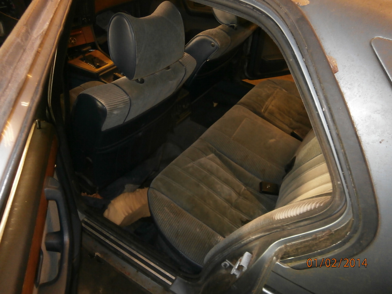

tak jsem v sobotu a nedeli auto zprovoznil, vyklidil zezadu a z kufru a ze zad. sedadel cca 200kg bordelu,podarilo se rozchodit komplet elektriku,jen zlobi palubka,kterou budu muset opravit(oxidace tistaku),projel jsem ho a motor a automat je super,svor nechodi,vzadu jsou praskle obe pruziny,vyfuk je vporadku,koroze je na zadnich lemech a spodku L.z.dveri,podvozek je super,budu muset spasovat predni naraznik,vymenit L sklo blinkru a jednu predni prasklou mlhovku,prohlednout brzdy,udelat oleje, ale na to ze je karoserie original a jeste to byvaly majitel nechal 3,5 roku stat plne veci je auto slusne,pocitam tak tyden prace a je z toho velmi rychly kocar, prubezne dodam fotky

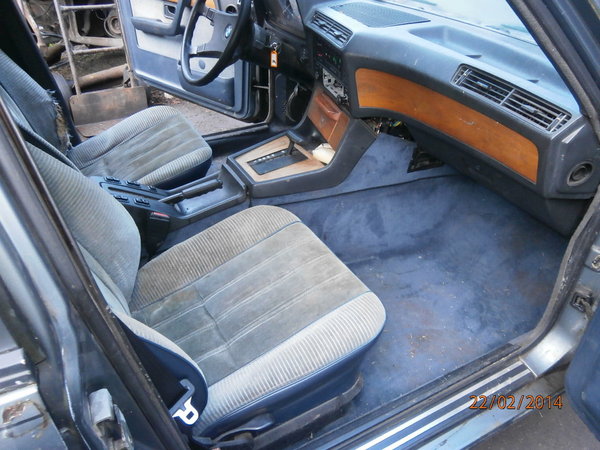

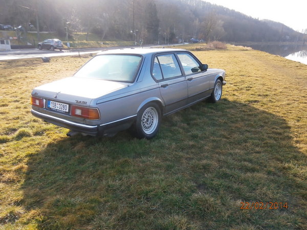

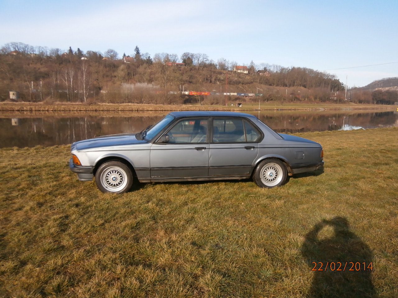

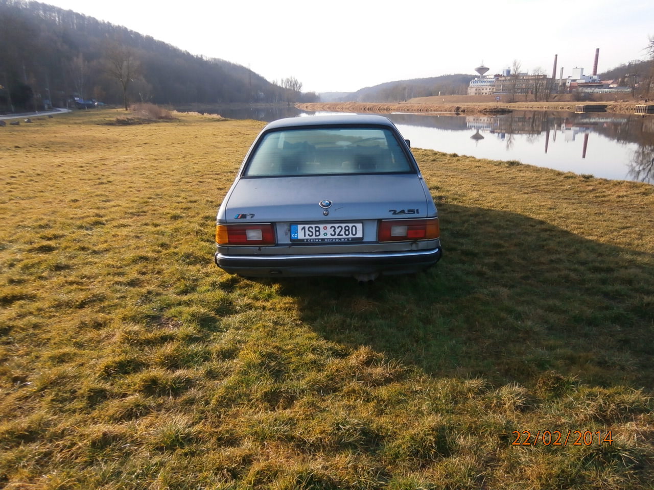

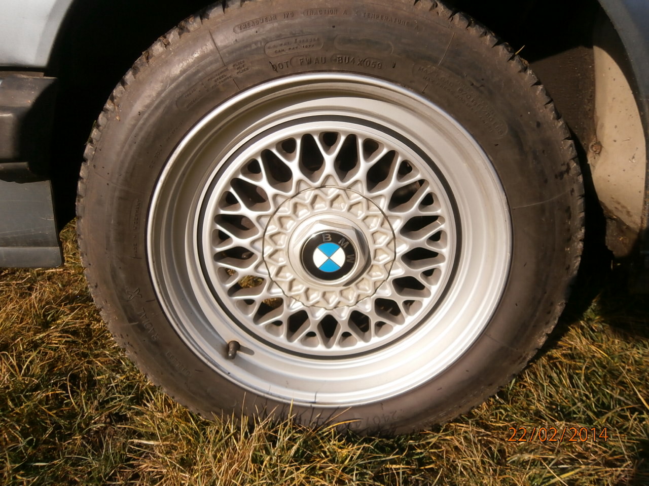

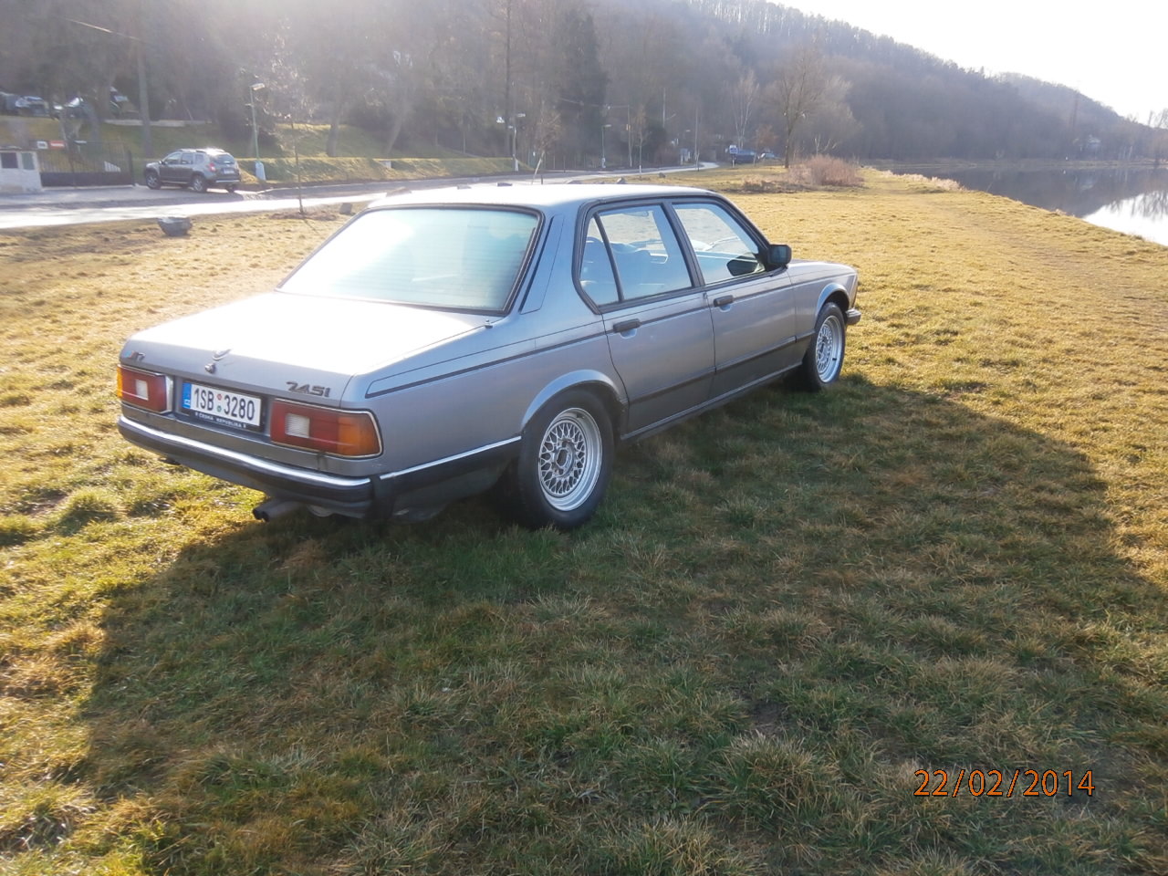

tak jsem zase kousek udelal,umyl,prezul,rozjezdil,ceka me klempirina,brzdy chodi i s ruckou,ale dam nove,oprava laku a vnitrku (roztrzene sedadlo a praskliny na palubce),stk,jinak vse ostatni je ok jen dam samosvorny diferak a zavesne zarizeni, automat je skvely,ten tam necham,par fotek pro oko a milovniky sedmicek

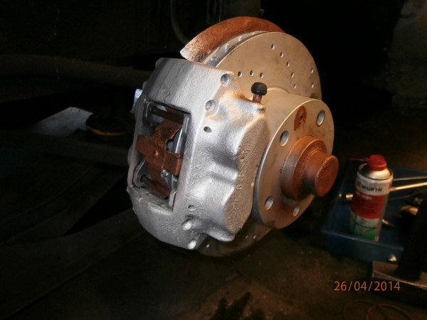

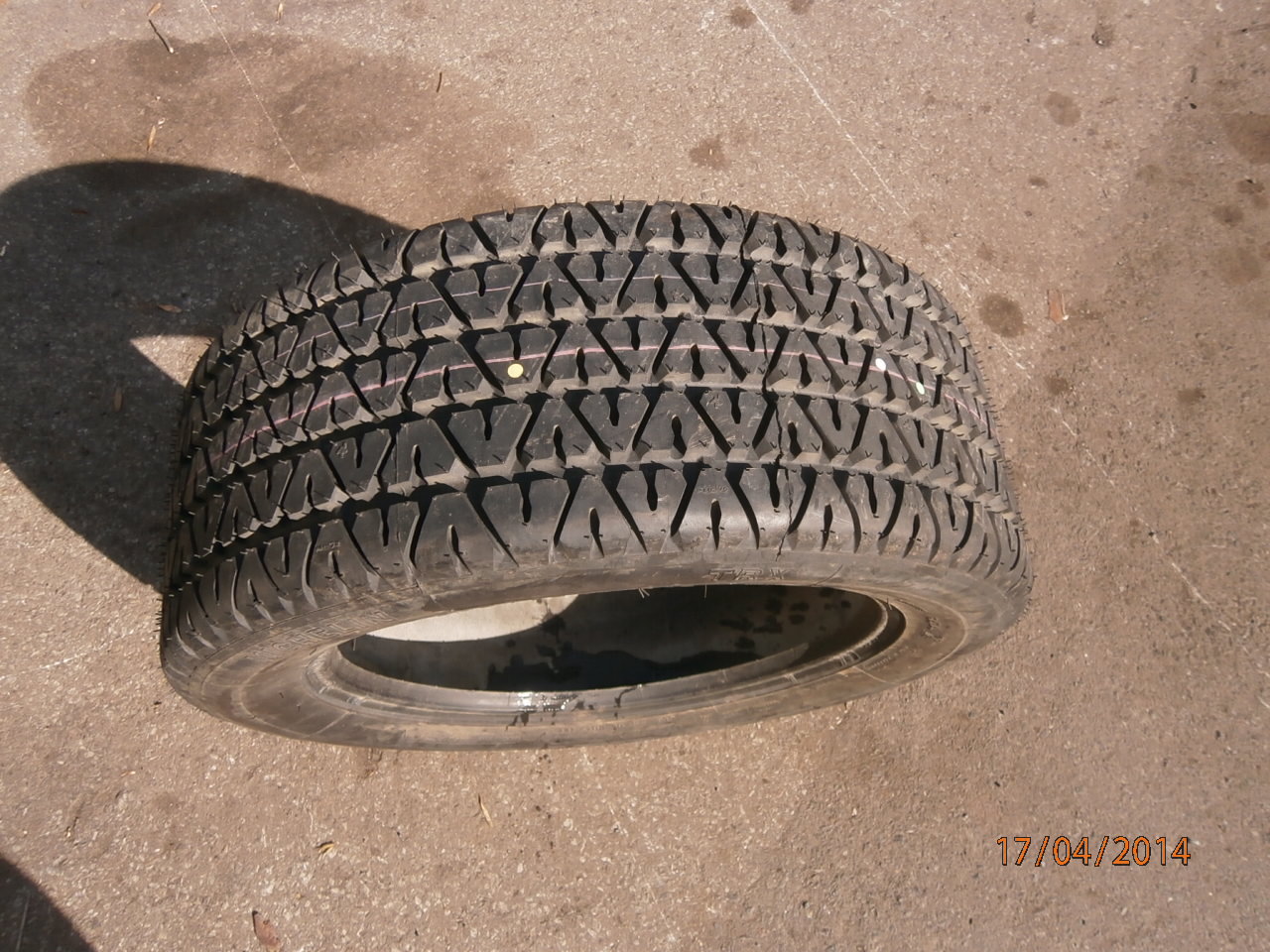

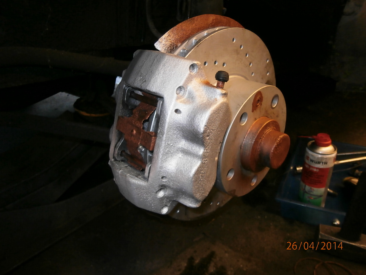

ted v sobotu jsou na rade brzdy,dam tam nove vrtane zimmermany a desticky jurid jas,jsou koupene v r. 1999,do ted lezely ve skladku a jsou vyrodne nemecke,tak budou fungovat,na predek jsem koupil obe nove pneu a v zadu jsou 80%, zadni brzdy jsou vporadku a funguje i rucka
