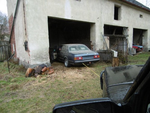

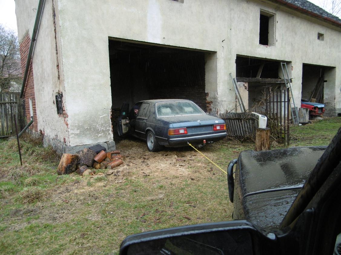

podarilo se mi sehnat dalsi pekny kus,(od meho znameho - 70leteho pana,byl velky milovnik 7mickovych bmw),malo jety a velmi zachovaly,osazen manualem a veci z turba + mnoho dilu k tomu.Turbo bylo vymontovano z duvodu poruchy,jeho oprava stala v srn 2000 marek,proto je vuz predelan a bez turba,Auto stalo od r.2001 v suchem podjezdu a je velmi zachovale,melo jen dva vlastniky,v r.1984 si ho pan zakoupil v zapadnim nemecku a celou dobu ho opecovaval,od nej jsem jiz zakoupil tri turbiny,mel jeste stribrnou 735ku, ale tu si vzal hned kamarad Honza
Re: Prirustek e23 745i modra

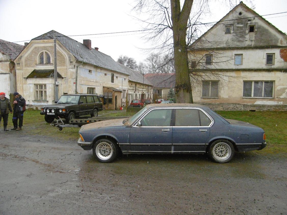

auto se mi podarilo jiz nastartovat,motor,spojka a prevodovka je vporadku,podvozek je pekny,na bilsteinech b6,karoserie je zdrava,nikde neprorezla,jen misty povrchova koroze,diferak je samosvorny,vyfuk je jiz opravovan nemeckym zpusobem- platovani,to budu muset poresit i kdyz je plne funkcni ale stredovy dil ma uvnitr praskly ulozeni pricek a v urcite fazi drnci,profukuji tesneni mezi hlavou a svodem vyfuku,brzdy vypadaji pekne,jen je rozhybat,vnitrek vozu je skvely,nejde spravne palubka,tam je potreba rozchodit tistak,po detailni prohlidce jak vozu tak i dilu k nemu dovezenych je tam cely jeden turbomotor + mnoho dilu,tak jsem motor ve voze skontroloval a je tam jiny,3,5 litrovy,jako je v e 12,23,24,takze ten turbomotor budu muset udelat a vlozit,i kdyz je stavajici motor super, auto je vyrobeno ve 12/1981
