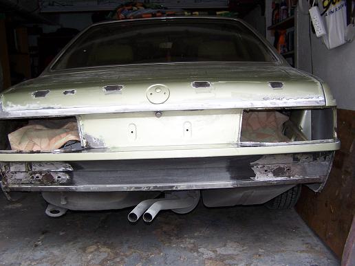

Ahoj, koukal jsem na motaný svody Schmiedmann, cos tam dával, můžu se zeptat, kdes je koupil a jaká je cena? Dík havran.
Re: 635CSi umřelo na cestě
Motané svody zakoupené zde: http://www.schmiedmann.cz/6_serie/E24/v ... tm#1940263 jen to je docela ježek v kleci, horní štefty musí dolů a na spodních vždy pravý, jinak to tam nejde a nejdříve se musí nasoukat do prostoru pravý svody, pak levý a nasazovat na štefty prakticky zároveň. Doplnění spodních šteftů je docela pakárna, protože jsou jakoby za rohem. Nestihnul jsem vyfotit napojení na stávající potrubí, ale docela to celkem šlo, u nejdelší trubky je nutno zachovat spodní koleno a to spasovat s nástavcem(delším) od parohů, který jsme stejně museli na dvou místech naříznout a svařit pro větší rádius ohybu, jinak se to opíralo do nosníku pod autem, druhou trubku jsme přeřízli v polovině rovné trubky před X a pak použili stahovací spojku, kvůli rozebíratelnosti potrubí, protože trubky svodů svírají různé úhly a ze zbytku dopasovali k druhému nástavci a ze zbytku kolena vyřízli výseč. Nabodovali jsme to vyndali a dovařili na zemi, vybrousili trochu do kultury, pak jsem to přestříkal zinkovým sprejem.
Vyměnil jsem i kardan a homokinetický klouby na poloosách a jízda je jak v peřinkaách, žádné kopání při přeřazování. Pěkně jsem si to vychutnával při jízdě na Renocar do Brna, svody už nejsou stříbrný nýbrž zlatý a namodralým efektem v místěch přehřívání výfukovými plyny. Evidentně přidávají výkon a zlepšili krouťák od nejnižších otáček, jen je to vykoupené vyšší hlučností v kabině, ale za to s úplně jiným zvukem, je takový správně brblavý.
Olej dle doporučení jsem dal Castrol 10W-60.

Dík za info a podrobný návod montáže, bohužel jsem ve stadiu vyvařování, na motor a parohy taky dojde.
