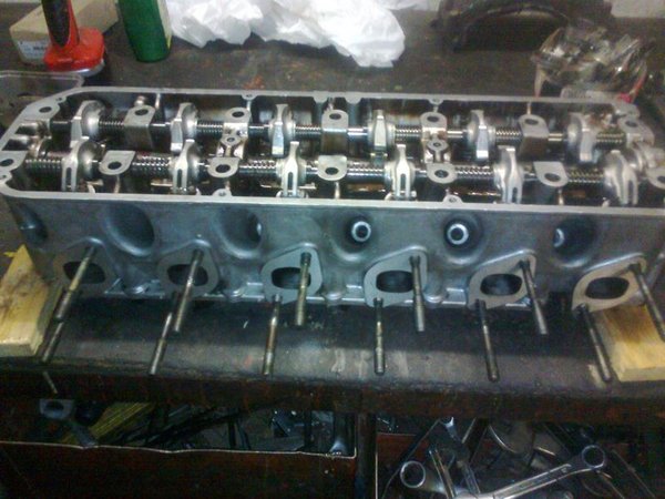

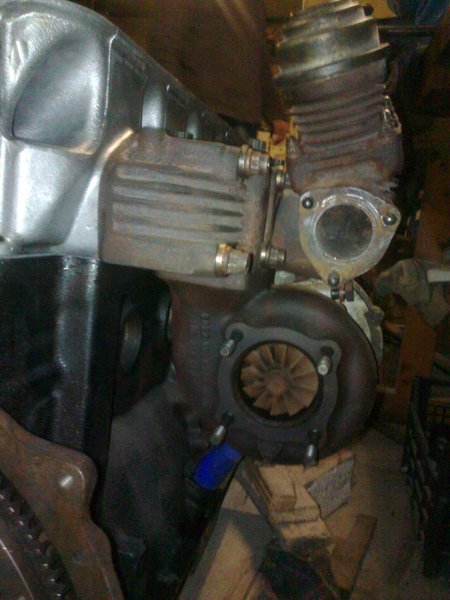

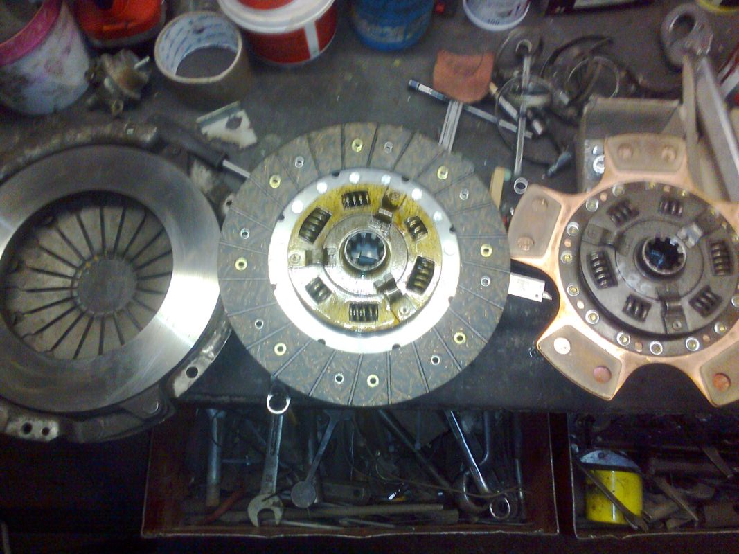

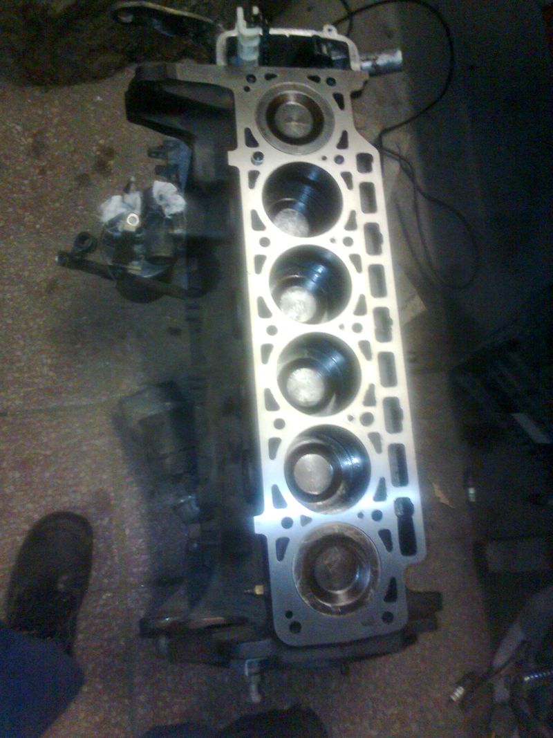

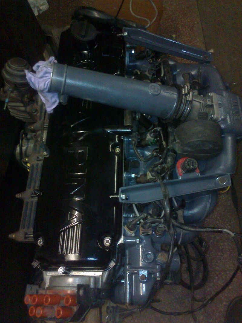

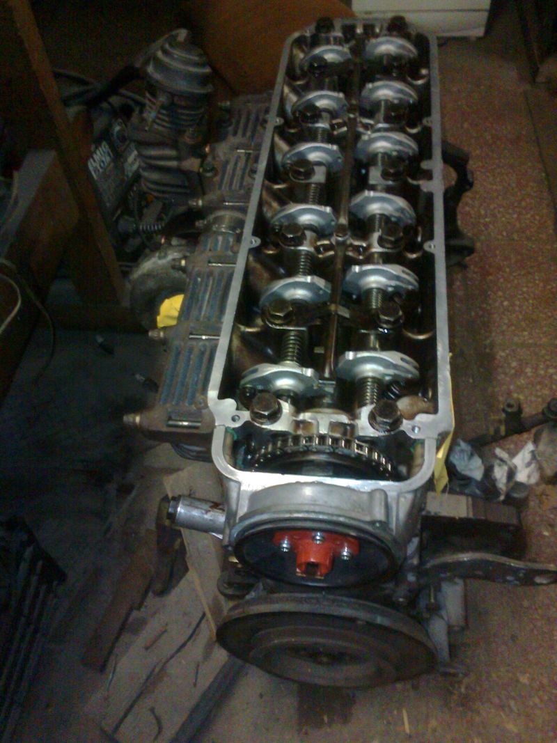

tak opět změna.Všechny staré dellorta jsem poprodával protože s tím bylo jen trápení.Našel jsem pána co renovuje a provádí zákl. nastavení karbeců .Zakoupil jsem od měj prva karb. na škodovku dle našich parametrů.V základním nastavení se dostavil již výsledek.Tak jsem dokoupil různé trysky a vzdušníky a motor jsme si myslím celkem slušně doladili.(na motoru samozdřejmě je i mnoho jiných úprav).Po tomto úspěchu jsem s pánem začal řešit karb na 6tku.Nicméně k zakoupení karb. již nedošlo.Před nějakou dobou byl na netu naprodej motor M106 (3,4 turbo). No skočil jsem do auta a motor jel koupit.Nyní mám již zrenovovanou hlavu včetně osré vačky atd.co se týče bloku tak vše rozebráno,vyčistěno,přeměřeno,něco prebroušeno a složeno.Motor nyní začínám kompletovat.K motoru je připravena upravená spojka ,zesílený pětikvalt,upravený kardan.Na dif. pracuje Jirka.Postupně vložím i nějaké foto zatím to nějak nejde.
Re: e24 pokus
motor téměř kompletní,upravený samosvor doma,zesílená převodovka již namontovaná v autě.ještě nemám pár maličkostí ale pracuji na tom.

Vše už mám včetně všech jednotek , dá se říct že komplet ale ještě očekávám doručení zajímavého ventildeklu.Montáž do vozu proběhne doufám koncem příštího měsíce.Chtěl jsem dříve ale musím řešit bohužel něco jiného.

Pokud jde jen o výměnu motoru tak to je vcelku v klidu.Jenže musím měnit i motor. eletriku,dále mám jiný výfuk komplet nerez, vyměnit kardan,upravit nápravnici na jiný dif.,umístit ic ,mám z 745 ale to tam dávat nechci dám ho Jirkovi.Mám jiný chladič ,chci ho dát dopředu.Takže práce jak na kostele.Ještě asi oprava laku protože ten blb co to stříkal tak to fest ojebal takže auto znovu vybrousit a nejspíše půjde na polepení.

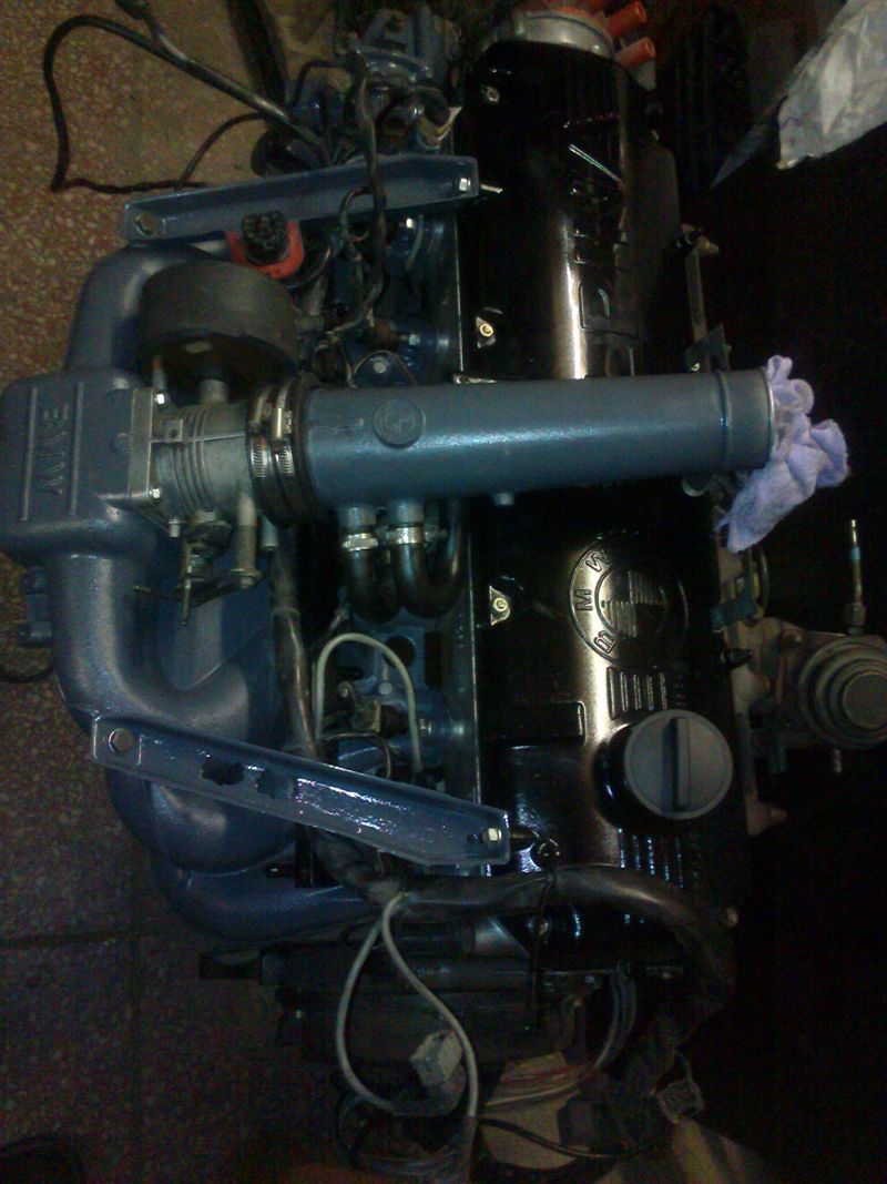

sice jsem nepokročil jak jsem chtěl ale na motoru je již daná elektroinstalace a doufám že už konečně koncem měsíce proběhne montáž do vozu
