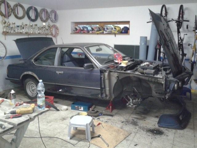

Kluci bláznivý, jsem v tom až po uši, začalo to výměnou těsnění hlavy, pak vytažením motoru, sundáním náprav , objevením kde všude jsou rezavé díry. Nakonec
to tedy bude i celolak. Jen tedy momentálně netuším, jak dalece se řeší ty díry v rozích podběhů . Jestli se to jen tak vyvaří a zaplácá gumou, aby nebylo nic vidět,
nebo se to ladí do bezvědomí a bylo to jak nové. myslím, že všechno jak nové ani udělat nejde. ( co se týká plechařiny) Pokusil jsem se auto zvedat v prahu a nějak se to zbortilo. Vnitřní výztuha je asi sežraná. ale práh není . co s tím?? otevřít pěkný práh?? někde píchnout a zvedat to heverem z kufru bych měl strach, že hever zajede dovnitř prahu. Nejradši bych ten práh odklopil pospravoval vevnitř a pak zase zadělal, ale to by byl kilometrový svar. no to je otázka !!!

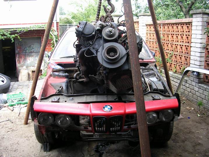

Hmm, ta koza s motorem vypadá hrůzostrašně. takový rumunský servis.....ale my zvládneme i nemožné..

To je trojnožka na prase.Ta už vytahla motorů.Auto jsem nedělal do origo ale lehce podle sebe.Mám tam šroubované třídílné 17tky bbs,podvozek vpředu -40 a v zadu taky něco (na té foto je to trochu víš protože to sjelo zrovna ze zvedáku),nádž uprostřed takže výfuk na každé straně,trochu upravený motor atd.Inter. podle sebe přečalouněný.Mám do toho i vany sparco ale blbě se do teho leze ale zas je tam dám.Auto jsem ani nechtěl dávat do origo v sezoně jej používám celkem často jezdím s ním do práce apod.Jinak čalouníků je dost a latovat sedla asi ne.Rám tam vařit asi taky ne jen se člověk o to mlátí.A co jsem teda hodně chtěl tak vrtané kotouče na obou nápravách a jsou tam.Vydím tam hodně věnců jezdíš motokros?před nějakou dobou jsem si koupil čz 380 jen tak na vyblbnutí
