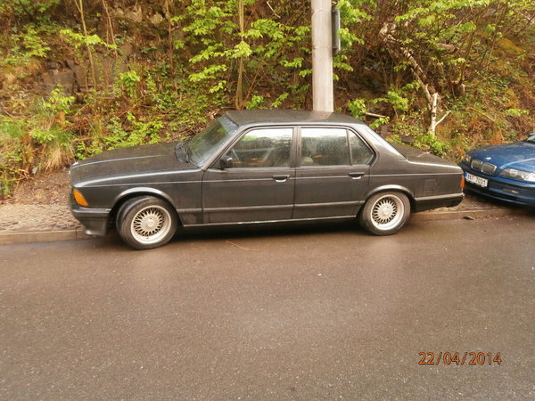

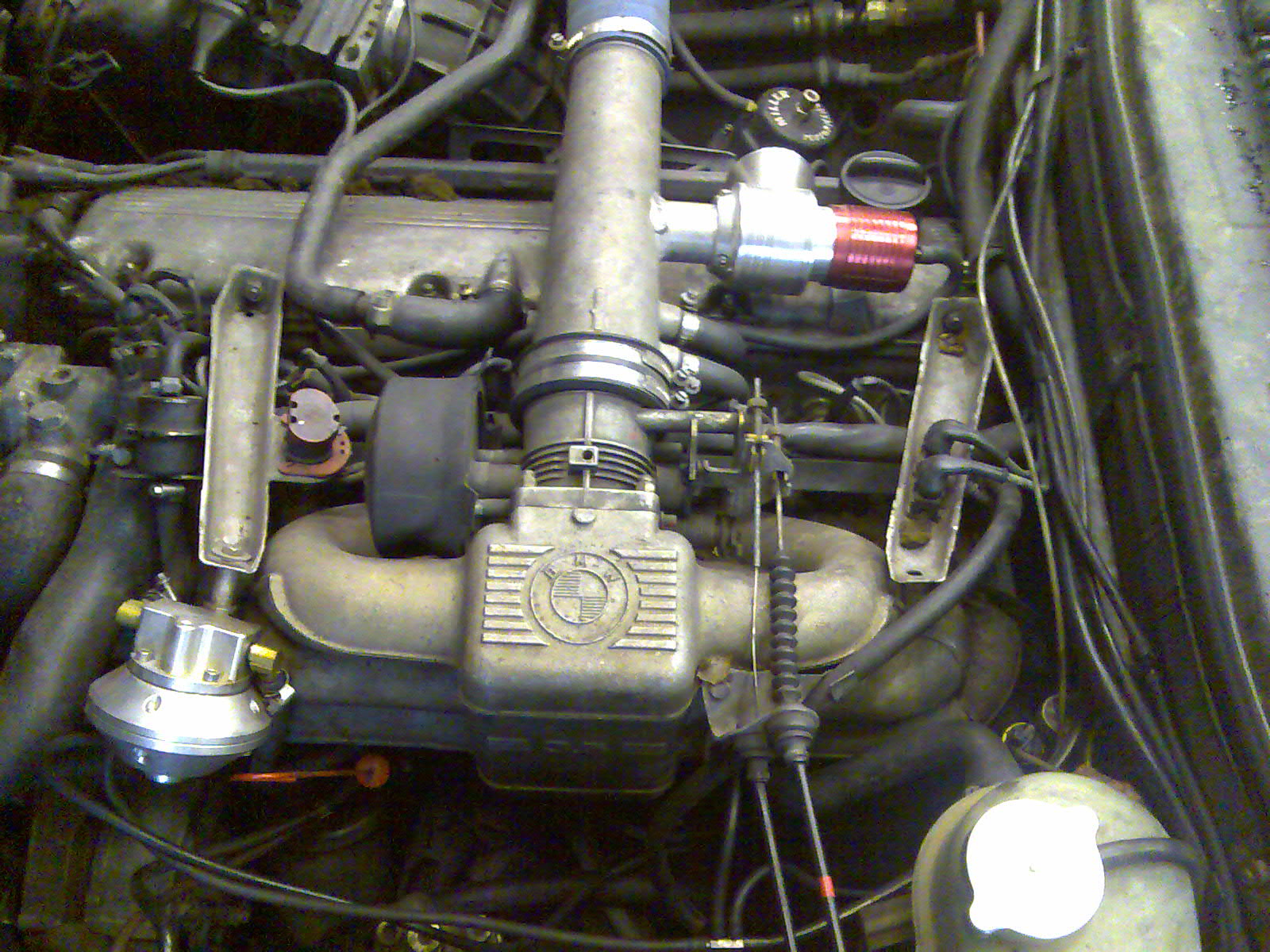

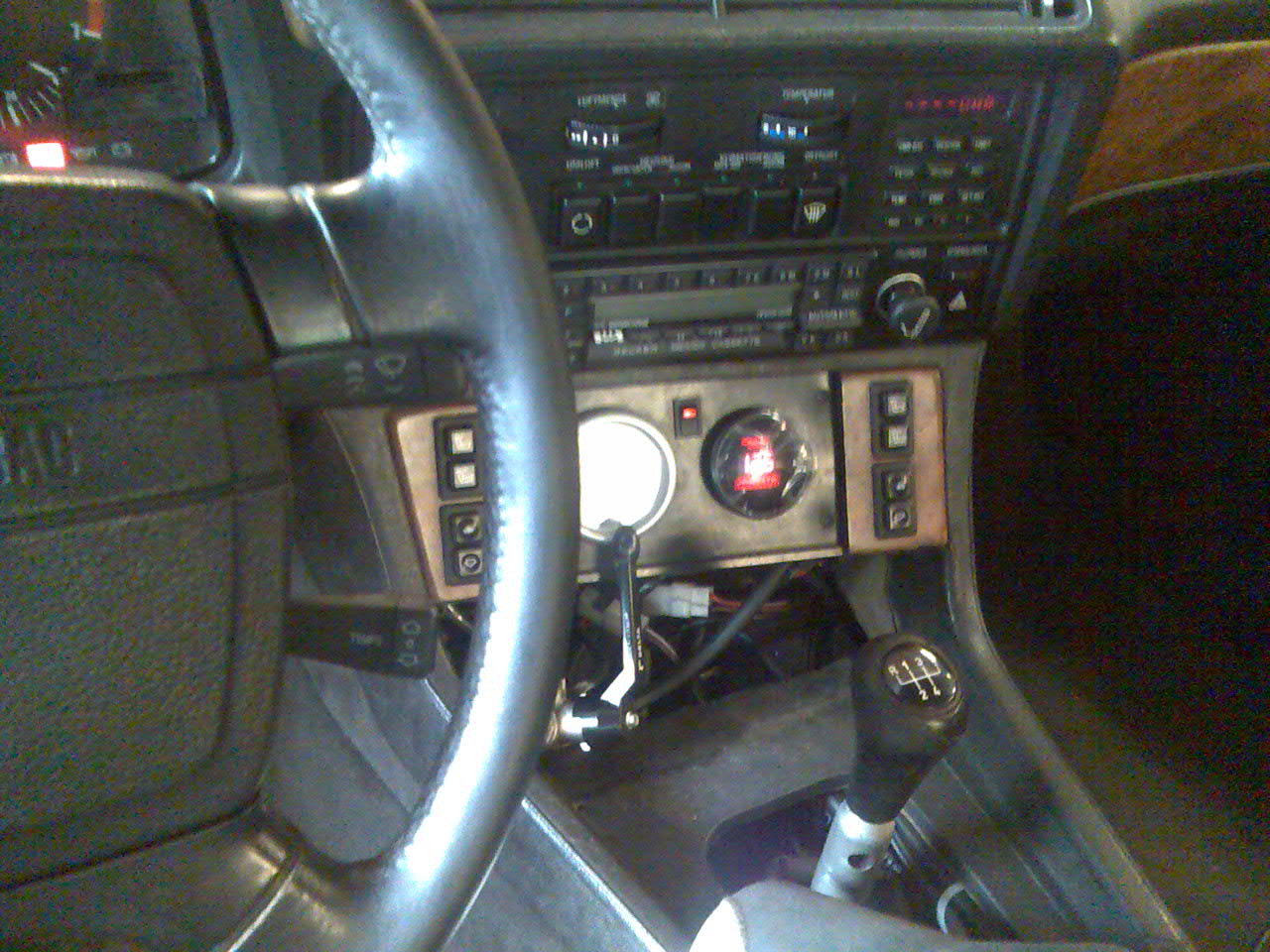

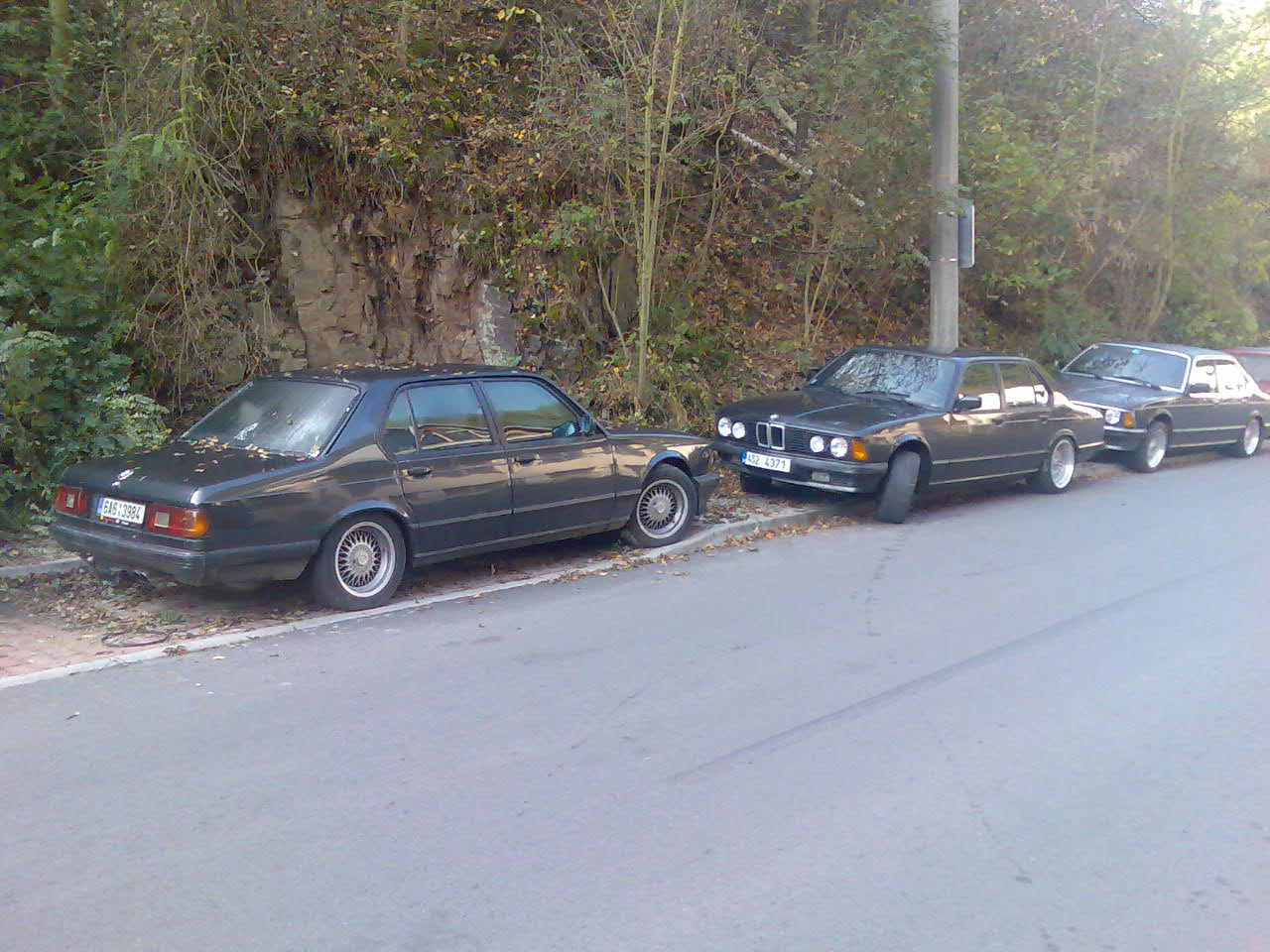

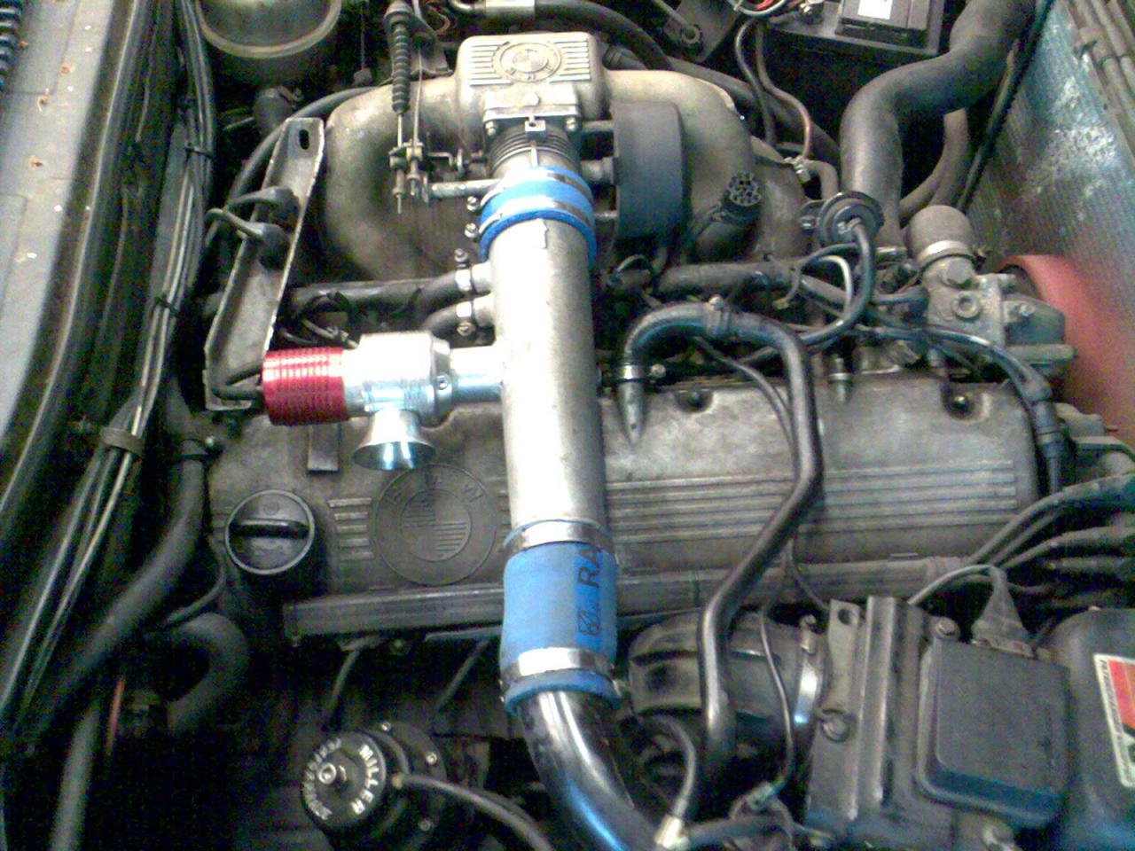

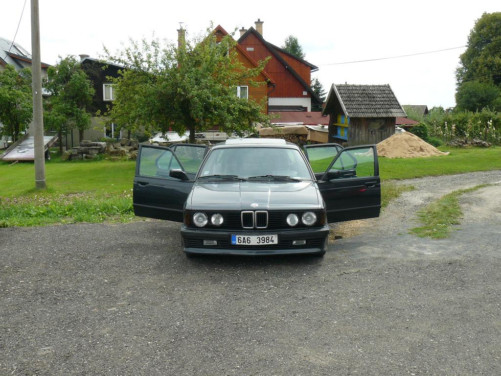

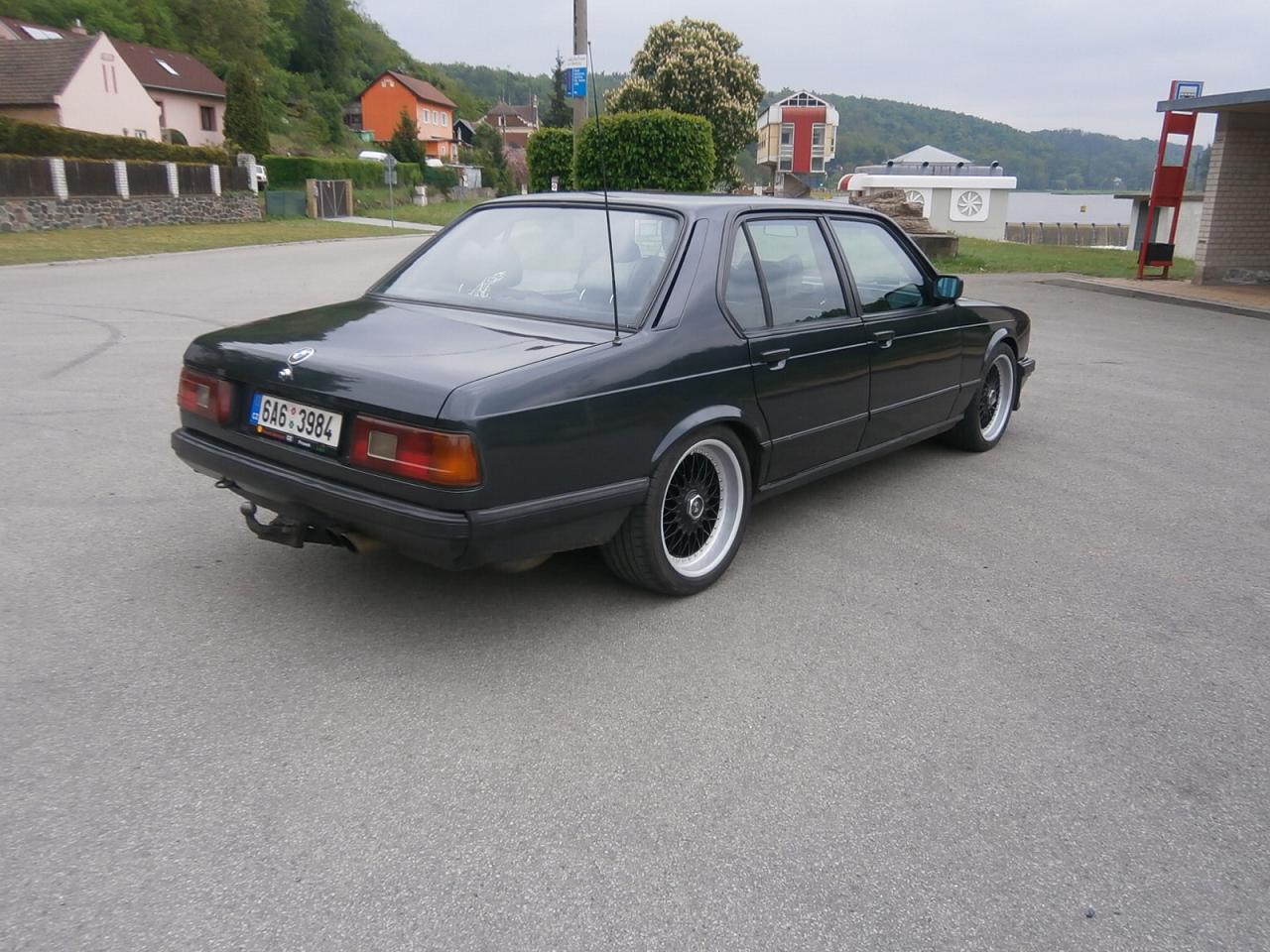

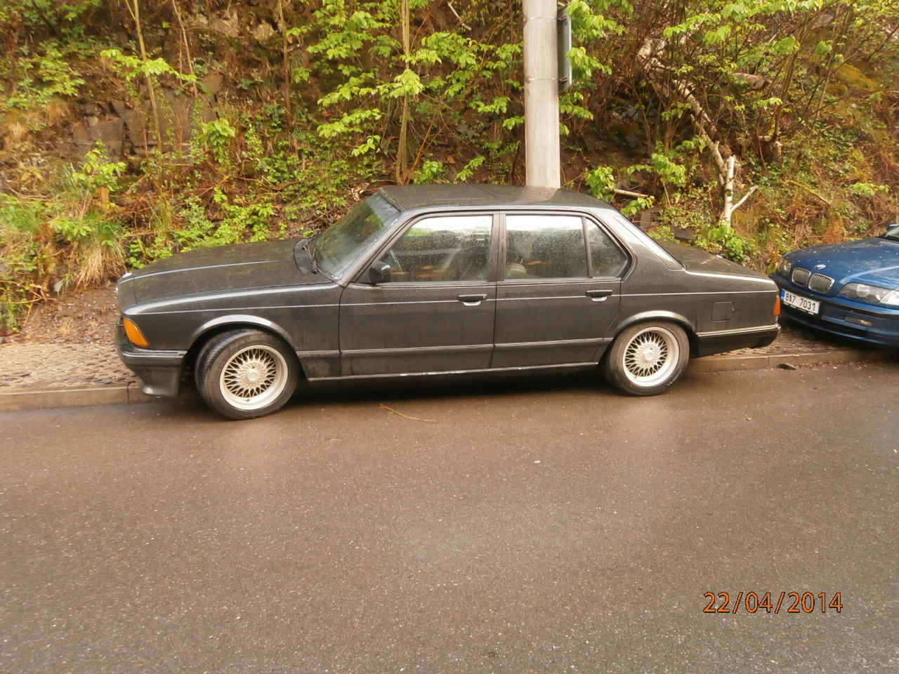

tak jsem zase neodolal a je tu novy prirustek, vuz ktery jsem upravoval po mechanicke strance, motor po celkove GO v uprave,program a westgate od millera, redukcak paliva, vacka, komprese na 7,8 spojka upravena z S38 3,6 M5 pro vyssi zatez a prevodovka M5 5kvalt,svor 50 %, rizeni tlaku turba 0,6-1,5at,auto je plne funkcni a vymenil jsem ho za svoji modrou polorozebranou 850ku,do brezna je v garazi a pak hura na silnici, fotky z drivejska u dilny(ta vlevo), aktualni dodam

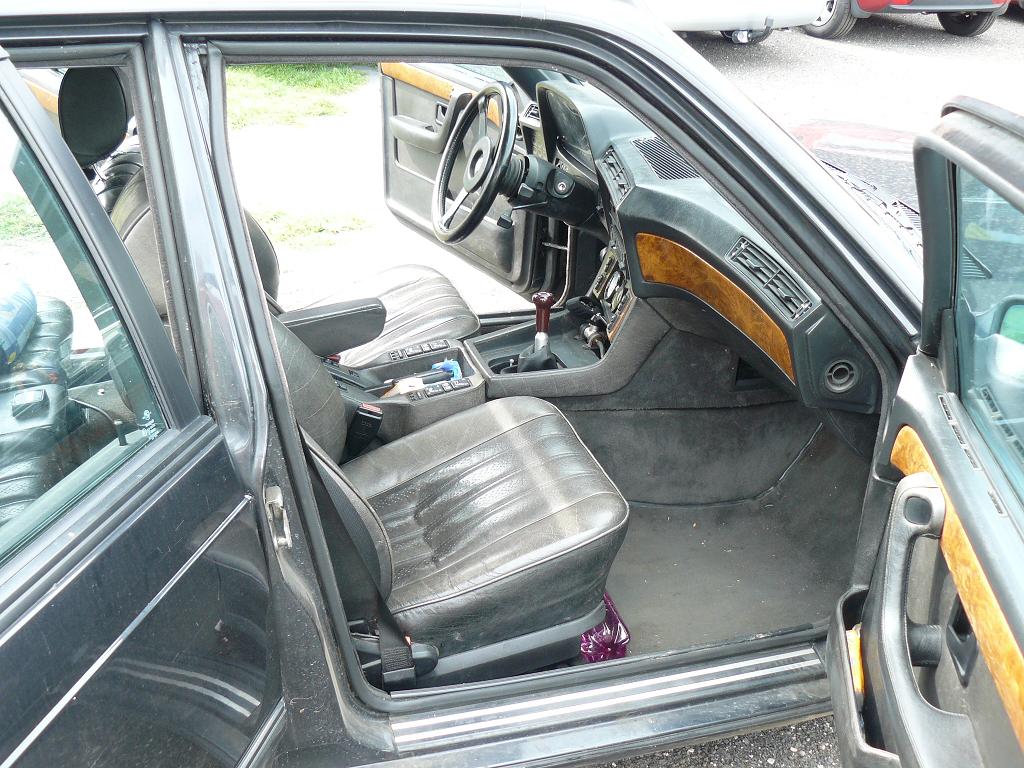

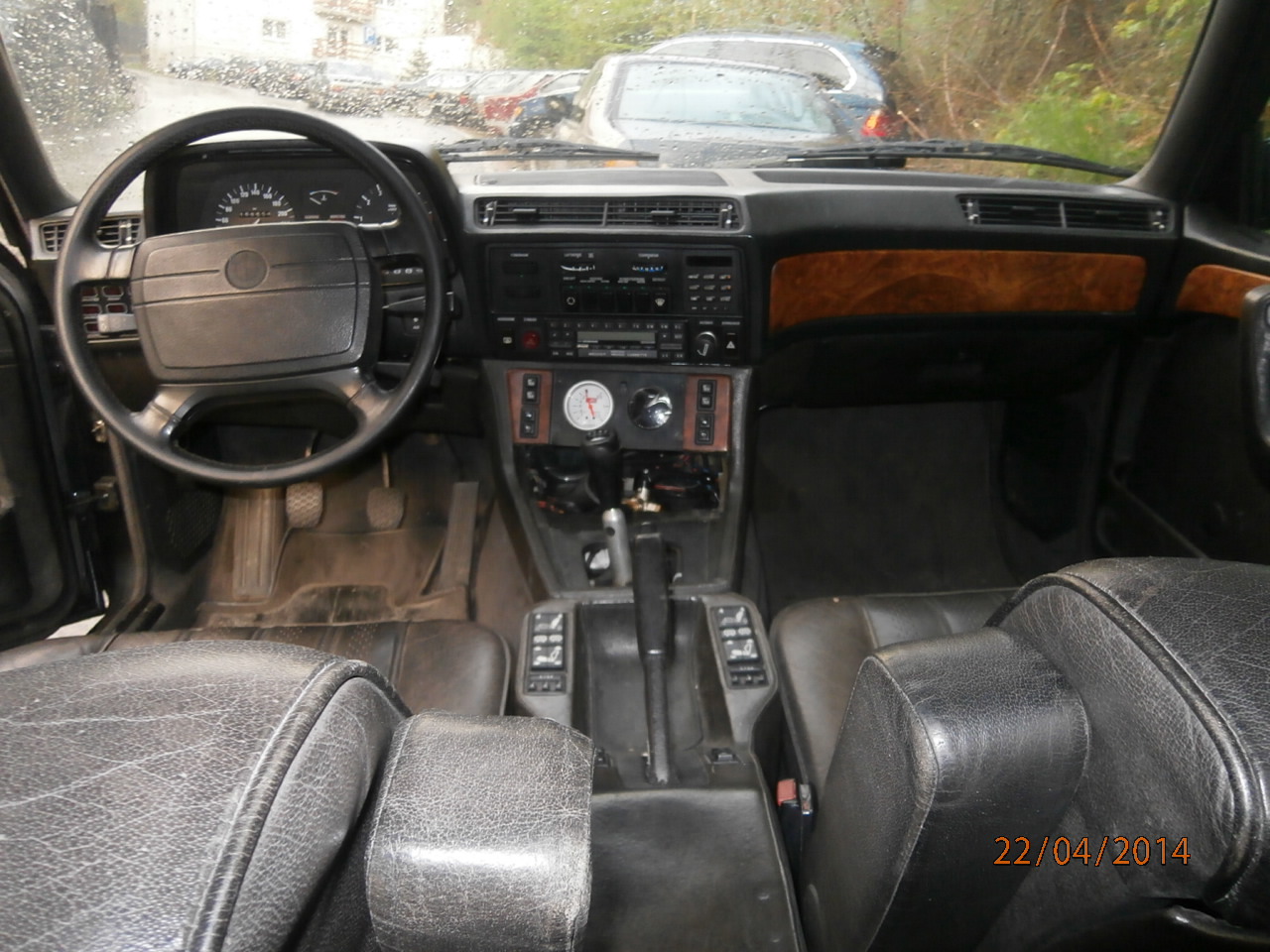

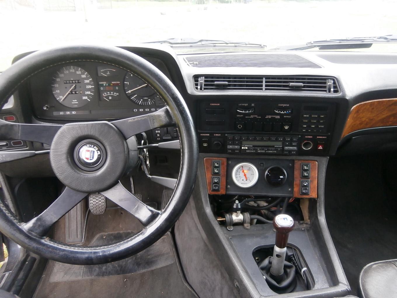

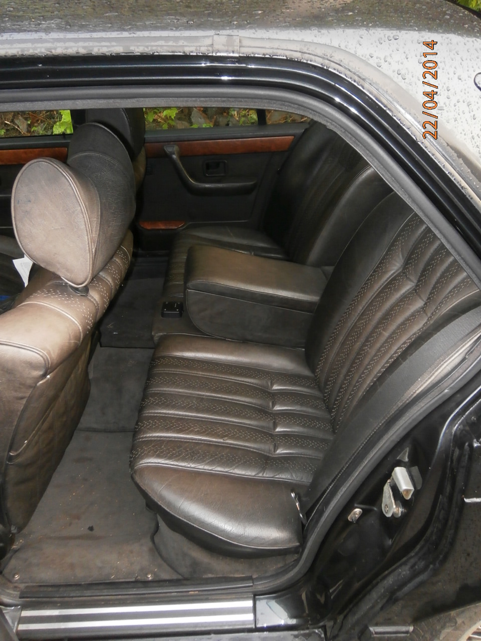

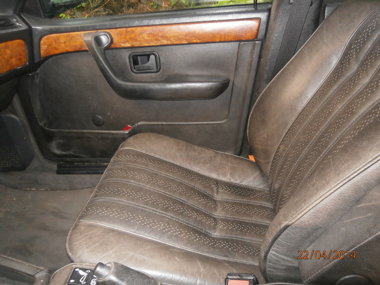

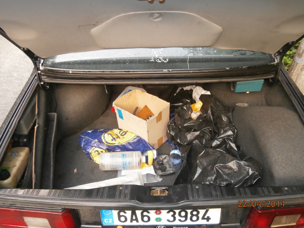

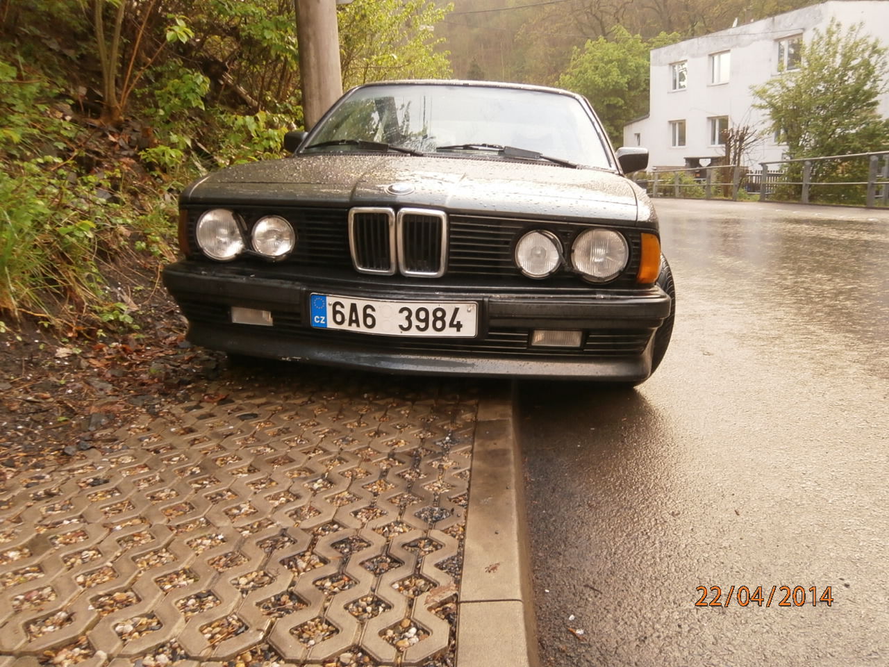

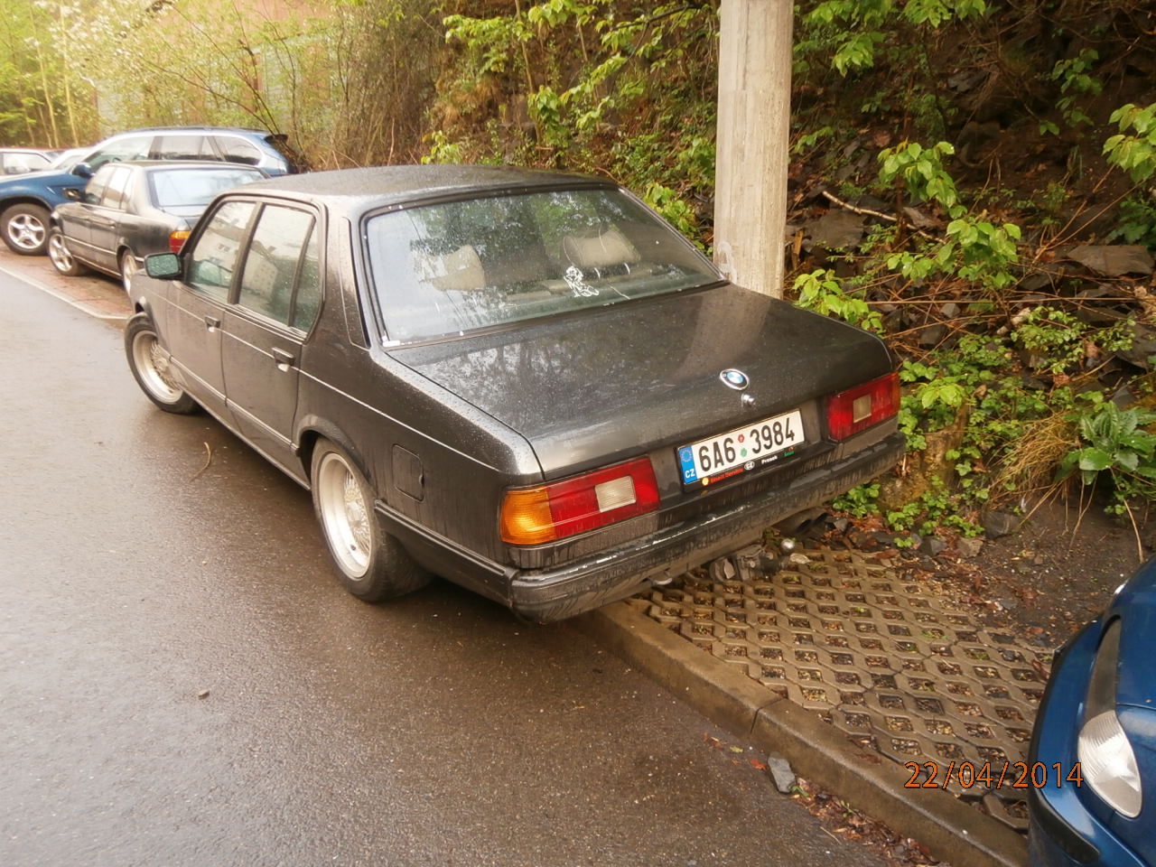

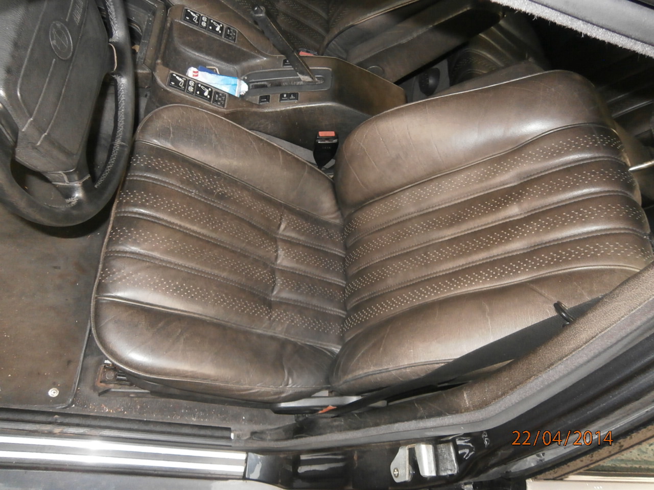

tak jsem auto jiz dovezl,vse funkcni,potrebuje dodelat vzhled- listy,brzdy maji mizerne desticky a jsou uplne ojete pneu, zlodi central a pravy zamek pr. dveri, vse ostatni velmi dobre funguje,novy lak(cca 2 roky) je pekny, kuze zachovala,vyfuk na zakazku ze speiservisu,ale nic moc zvuk,nutno doladit,moc duni,motor jede vyborne,zmerin parametry a nafotim ho a doplnim, tak fotky auta po privezeni

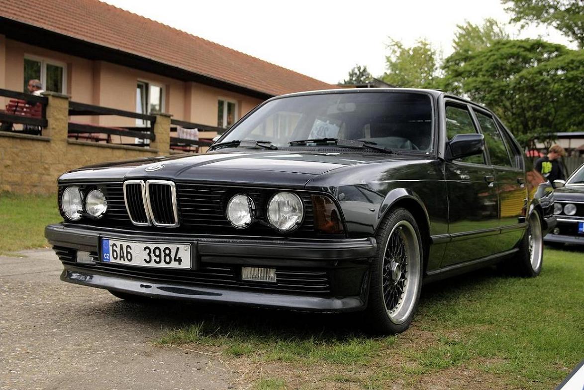

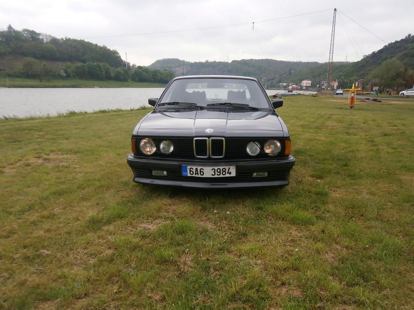

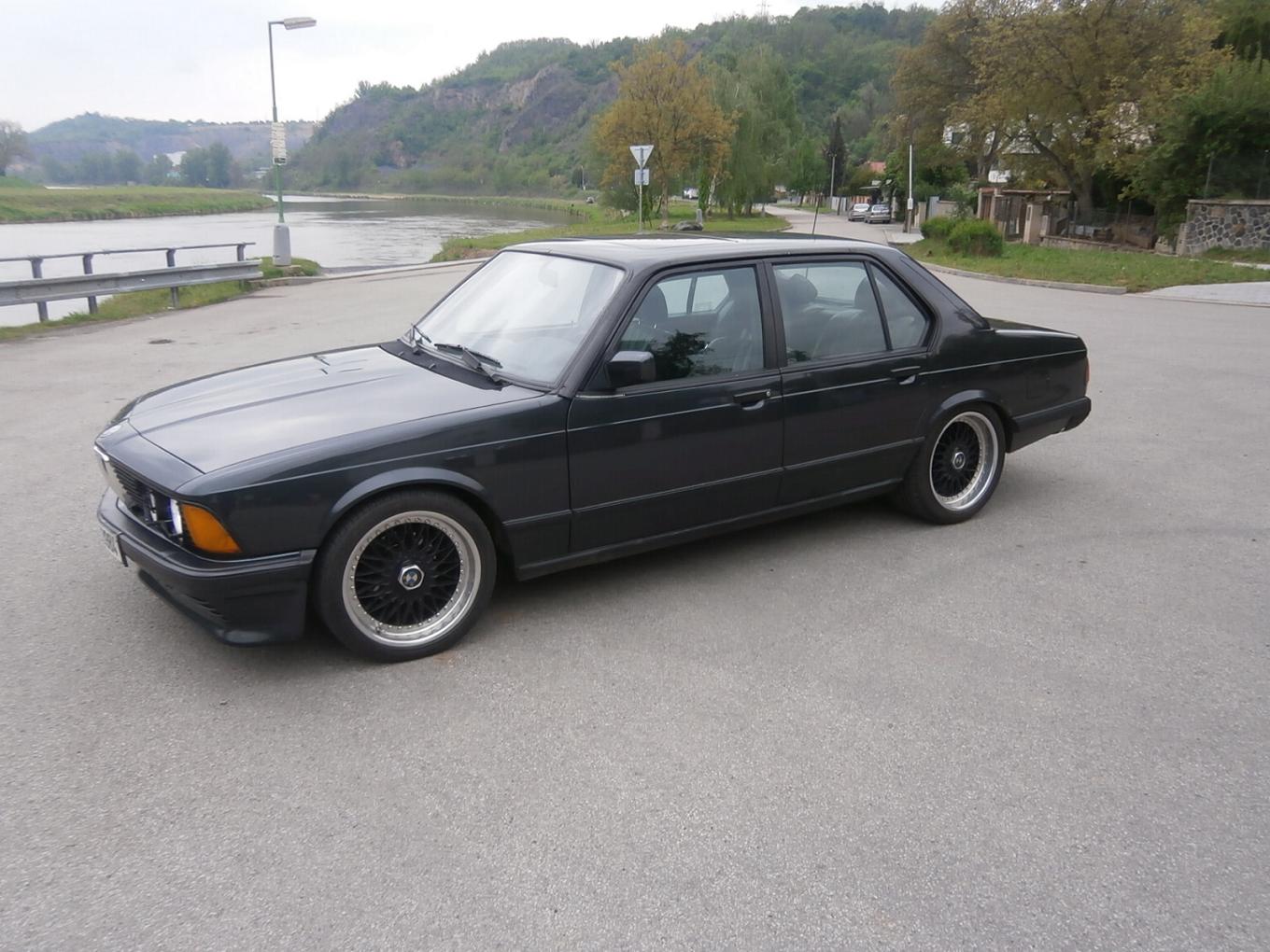

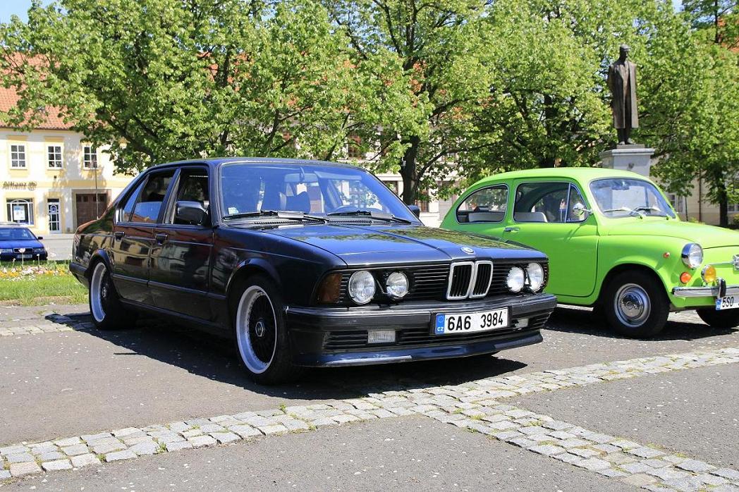

konecna podoba na sezonu,jeste doplnim zad.bbs volant a radicku, spoiler na kufr a pod z.naraznik,bude to pekny BBS paket

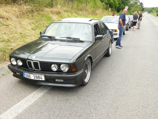

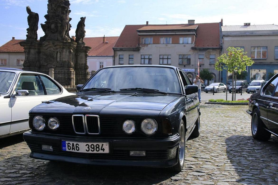

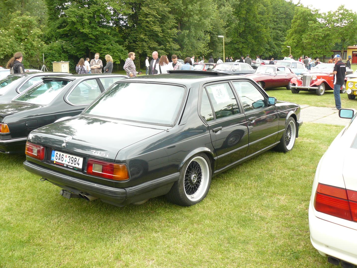

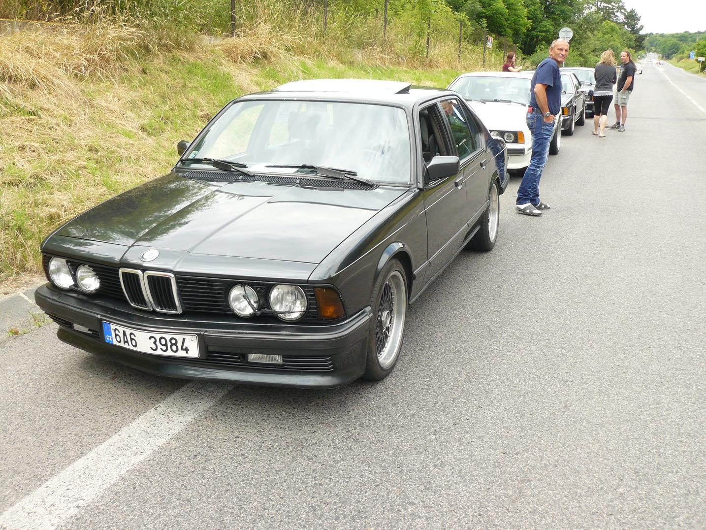

tak jsem byl ze 7mou na srazu v Melniku a dal jsem i sprint,ale je tezke se dobre rozjet, mam tam prevod 100km na 5ku - 1590 ot,tak je i 1ka dlouha a nez zabere turbo tak to chvili trva,plne tlaci cca 3 do 5,5t ot,pri rozjeti jsem hodne napalil novou M5 spojku,ktera to nedala i kdyz je upravena, ale vydrzela to,pak jsem 1ku pretocil do omezovace a vyplo turbo,nez se sebralo opet strata,ale i tak byl cas super,musim se ty rozjezdy naucit,nebo trochu zkratit prevod (3,07 nebo 3,15/3,23) jinak na silnici je to super a ujedu i novymu kompresorovymu Jaguaru V8 proste je to husta 745,v brzke dobe udelam test upravenych vozu na zrychleni 0-200km, jelikoz vsichni hlasi jak to jim to jede ale nikdo to neskusil a dam vysledky do placu
