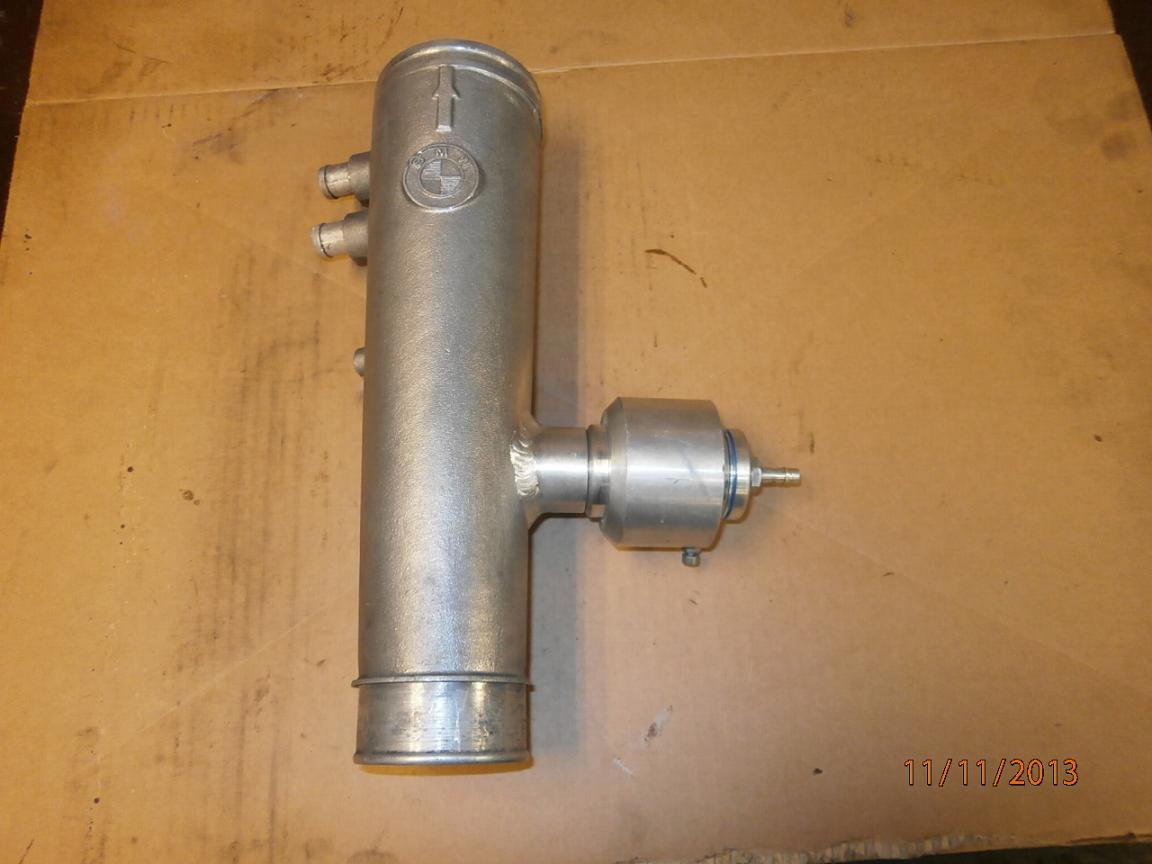

tak jsem si sehnal nove turbo, original kkk 27, na voze je stale puvodni a funguje, nechal jsem si i do rezarvy zrepasnot altik 80 A,jinak jsem upravil saci trakt pro pridavny pop of ventil,protoze mi praskaji saci hadice pri plnem natlakovani, kdyz prudce uberu plyn,ventil mi tak prebytek tlaku odpusti,setri to hadice, turbo a i lepe se to po opetovnem pridani plymu sebere
