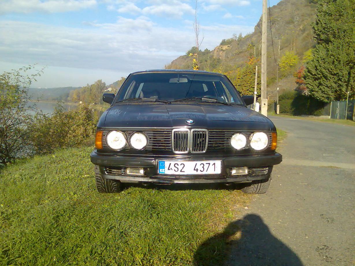

toto je foto pri dovozu z DE, dalsi z mycky po prihlaseni, aktualni dodam

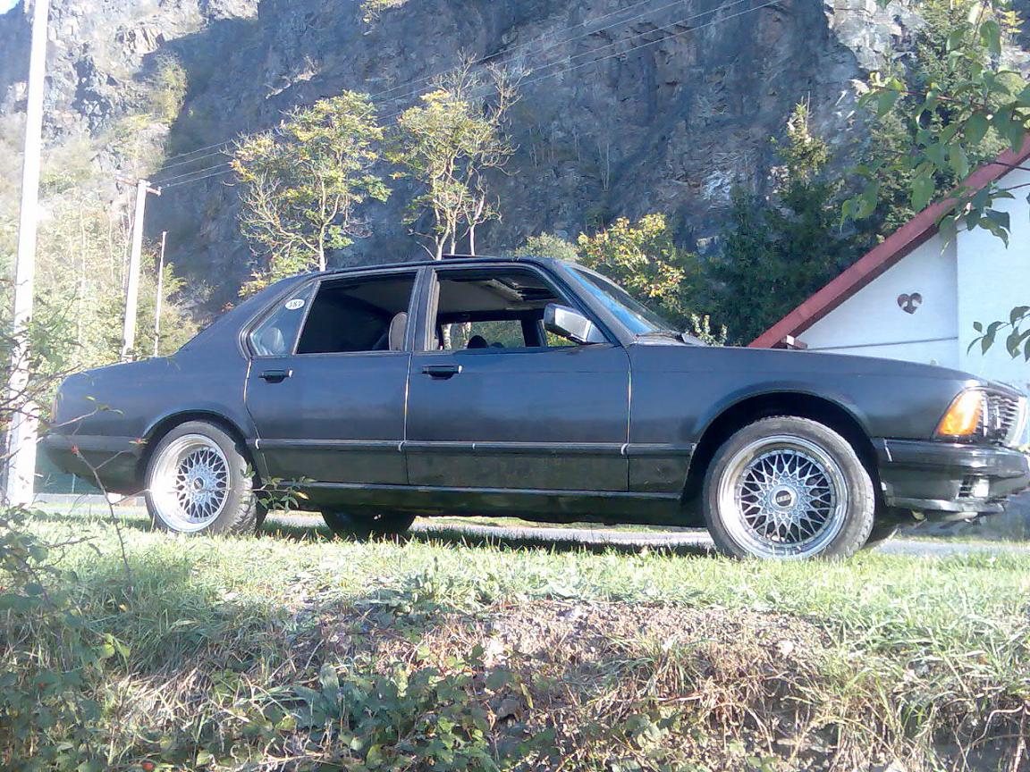

Re: e23 745i T - zprovozneni
aktualni foto,po skvele rani jizde neumyte,jeste je nutne po oprave zapojit origo radio becker a spravit promacklinu na P. prahu,vymenit L.Z. chrom listu za origo v cernou,trochu me potrapil nivomat ale uz chodi na 100%,zkousel jsem po uprave minuly tyden maximalku - tachometrovych 260 + 1cm za,skutecnych to bylo 262km tak meri docela pekne,stovku to dela 6-6,2, ale 200 to ma pokazde do 18 vterin,to je proste super/rozsah vykonu v turbu byl drive od 2200-4600ot s plnym nastupem vykonu v 3200 ot,max.tlak byl 0,6 a nyni po vymene vacky jde od 1800 - 5400 s plnym nastupem vykonu v 3000ot, max.tlak je 0,88 takze je o mnoho lepsi prubeh motoru, spotreba mimo obec pri slusne jizde se pohybuje 9,6-11,4 l a v meste nejde pod 14,6 l,prumer dlouhodoby mam nyni za 12 dni jizd cca 850 km na 12,8 l/100,pri velmi rychle jizde se spotreba pohybuje okolo 16-21 l /100km

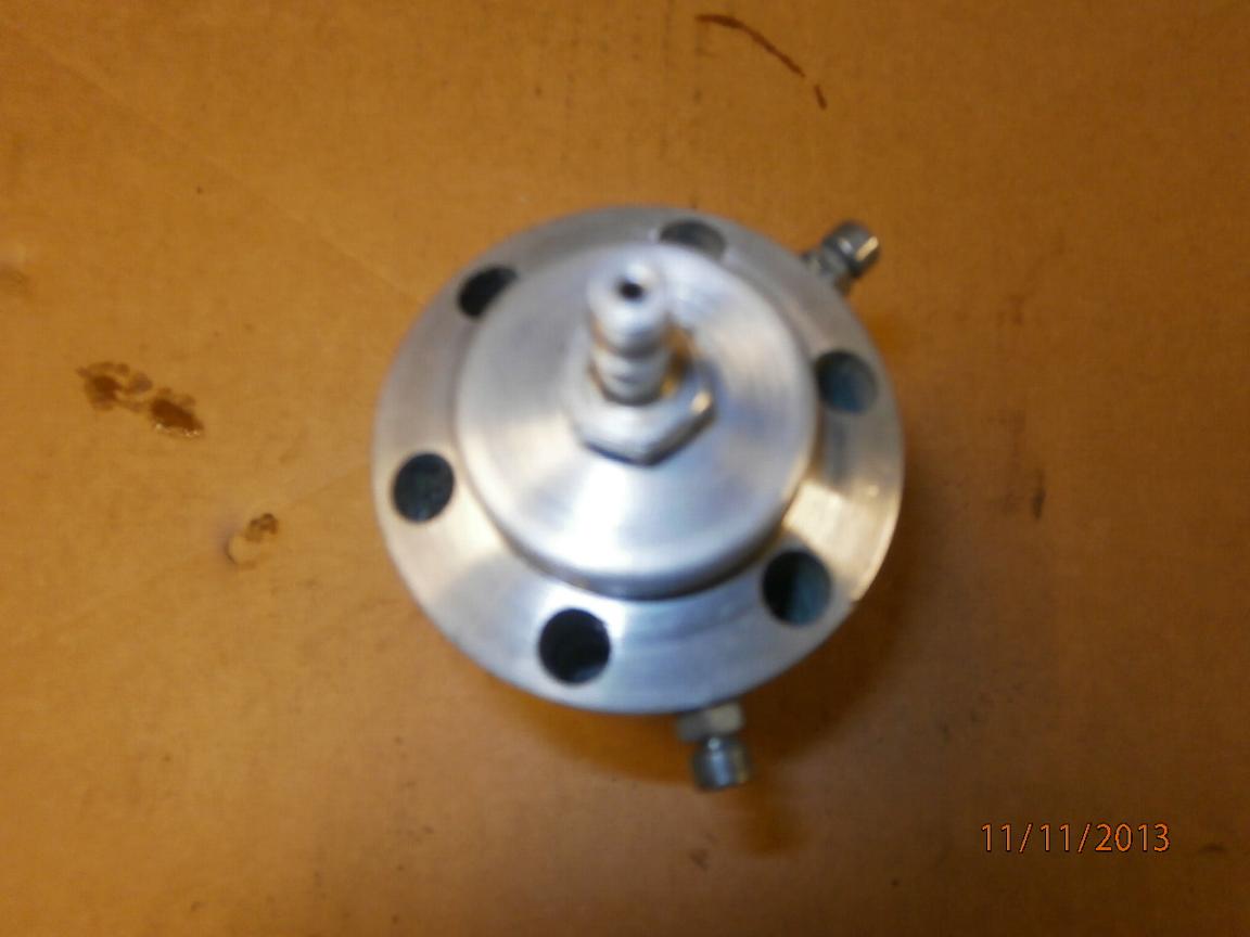

tak jsem si sehnal nove turbo, original kkk 27, na voze je stale puvodni a funguje, nechal jsem si i do rezarvy zrepasnot altik 80 A,jinak jsem upravil saci trakt pro pridavny pop of ventil,protoze mi praskaji saci hadice pri plnem natlakovani, kdyz prudce uberu plyn,ventil mi tak prebytek tlaku odpusti,setri to hadice, turbo a i lepe se to po opetovnem pridani plymu sebere
