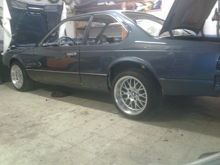

zdar všem žralokům, po roce kompletuji a pokouším se startovat. moc nezapojených káblů mi z toho nevisí a tak jsem překvapený , proč zrovna mě to nenaskočí jak bych si na vánoce přál. vytáhl jsem svíčku jako u fichtla, úplně suchá , přiložil na kostru , točím starterem a jiskra nikde. odpojím hadici u vstřiků a sucho. takže si myslím, že imobilizer. ale ten to asi nemá. má to alarm. ale mám auto odemcený zámkem ve dveřích. že by bylo vadný čerpadlo a zároveň cívka. to je nesmysl.
ze svazku ke starteru mi visí kabel se dvema tenkými dráty hnedo zelený a hnedo červený s nasazovacíma koncovkama v gumě, ale kam s nima??
a ještě z palubky z reproduktorovýho svazku ovládání balance visí 2 koncovky na obrázku . ale kam s nima ?
máte prosím nějaký nápad ? to auto prý jelo.
nejde jiskra a natlačí čerpadlo
